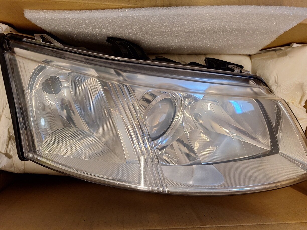

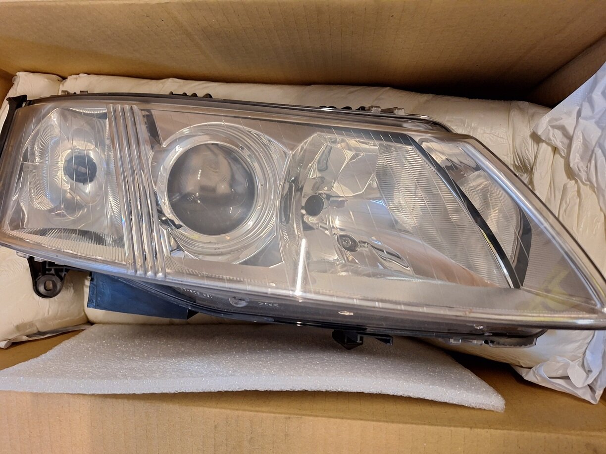

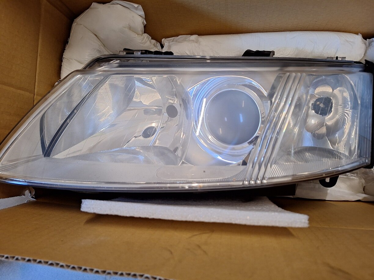

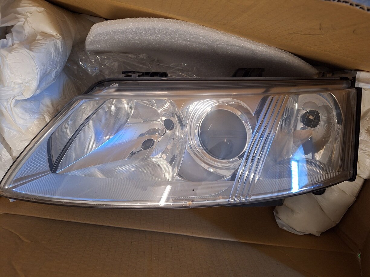

  5. In wenigen Tagen wird der defekte "neue" Scheinwerfer von TYC aus dem Zubehör gegen ein anderes Exemplar von TYC ausgetauscht. Dann kommen wieder die normalen Halogenleuchtmittel rein. Die ständige Fehlermeldung bei den LED`s ist einfach zu nervig. Außerdem werden die ersten Schalter und Bedienelemente langsam klebrig und weich. U.a. auch die Clear-Taste. Da sollte man möglichst wenig dran rumfummeln. Die Originalscheinwerfer sind übrigens von Hella.
  6. Update: der linke Scheinwerfer hat ein Problem und wird ausgetauscht.

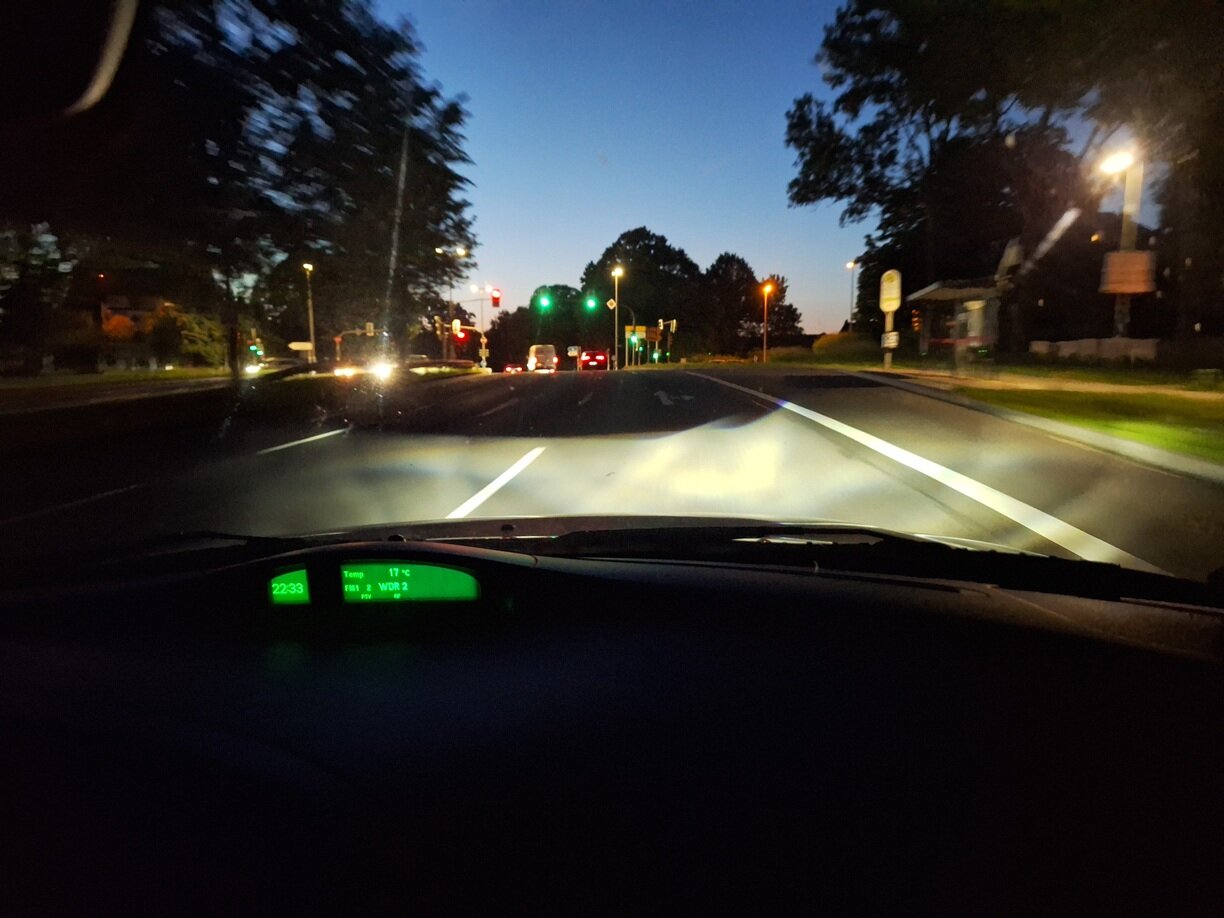

  10. Doch, die Scheinwerfer wurden in einer Werkstatt eingebaut und dort auch mit einem entsprechenden Einstellgerät eingestellt. Ich werde das in den nächsten Tagen aber nochmals wiederholen / überprüfen lassen. Laut Lieferverpackung stammen die mir aktuell von Skandix gelieferten Scheinwerfern von TYC aus Taiwan. Es gibt im Netz diverse Anbieter, die Hauptscheinwerfer lieferbar im Programm haben. Aber leider ist da nie ersichtlich, welcher Hersteller das ist. Wenn jemand einen Tip hat, wo es etwas besseres gibt, dann immer her damit :-)

  12. Ich muss dieses Thema nochmals hochholen: Bei dem 2004er Cabrio waren die Hauptscheinwerfer fast völlig blind und mussten für den TÜV ausgetauscht werden. Original gibt es die nicht mehr, daher wurde bei Scandix was passendes bestellt und in der Werkstatt ohne besondere Probleme eingebaut. Gleichzeitig wurden die LED-Leuchtmittel Osram Night Breaker H7 Speed 450 eingebaut. Die Fehlermeldung beim Einschalten der Zündung ist derzeit das geringste Problem. Gestern gab es die erste Fahrt in fast völliger Dunkelheit und das Ergebnis was absolut erschreckend. Die Leuchtweitenregulierung im Fahrzeug war korrekt eingestellt. Das weiße Licht ist grundsätzlich sehr hell, aber der Leuchtkegel endet ca. 3 m vor dem Fahrzeug. Gleichzeitig geht die Ausleuchtung unendlich in die Breite, tlw. bis auf die gegenüberliegende Fahrbahn. Man hat bei dieser Ausleuchtung ein sehr unsicheres Fahrgefühlt. Erstmal gehe ich davon aus, dass die Scheinwerfereinstellung in der Werkstatt korrekt erfolgt ist (das wird aber noch überprüft). Hat hier jemand Scheinwerfer von Scandix an Bord und kann evtl. bestätigen, dass Reflektor, Linse oder Streuscheibe völlig anders sind, als bei den Originalscheinwerfern ? Die Osram-Led´s sind anscheinend für fast alle Saab-Modelle zugelassen, nur nicht für das 2004er Cabrio. Ich kann mir allerdings nicht vorstellen, dass Scheinwerfer und Leuchtmittel so eng aufeinander abgestimmt sind, dass hier die LED´s nicht funktionieren sollten. Einige Fotos und nein Video sind beigefügt. 20260528_222953.mp4
