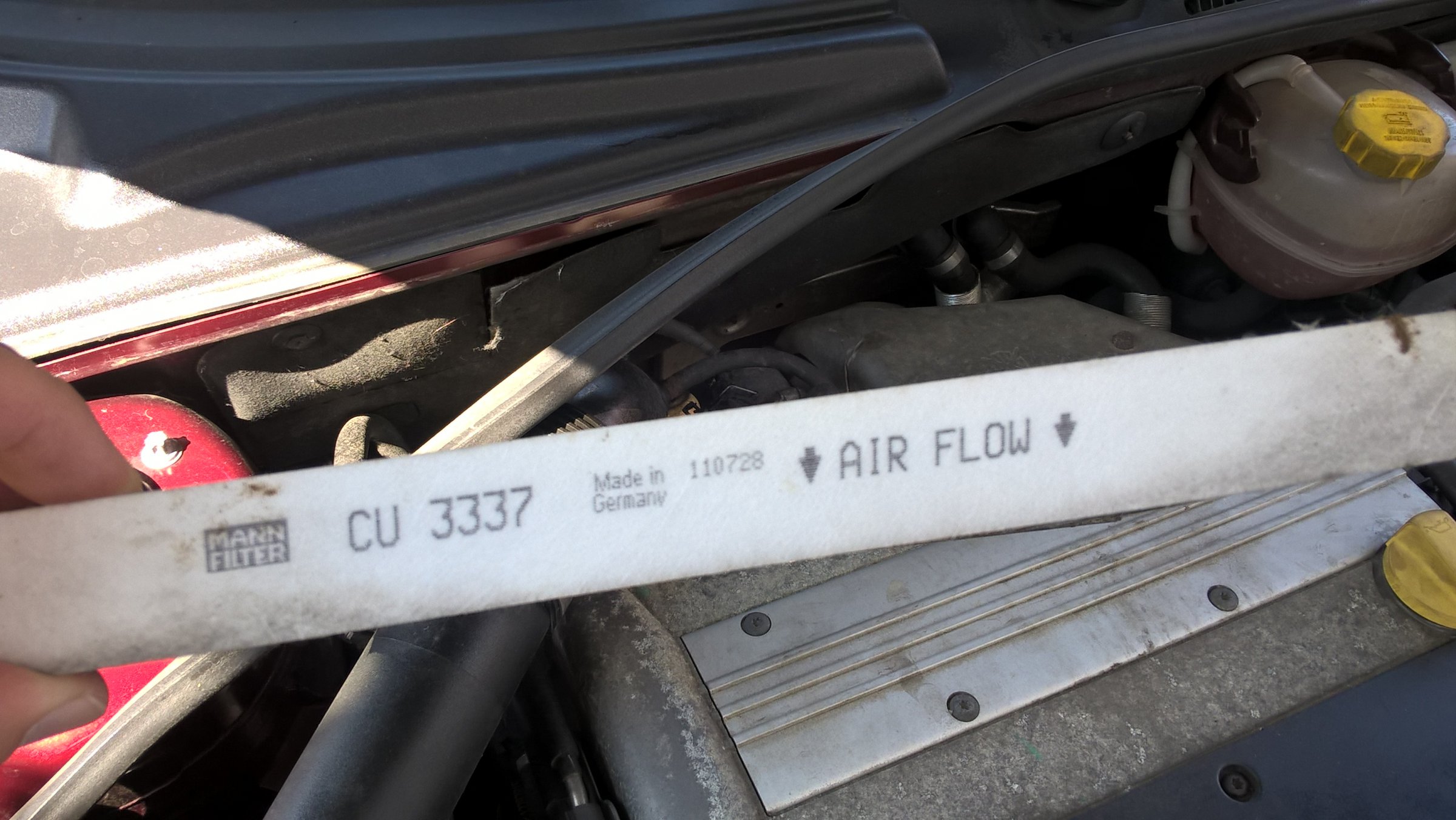

kurze doofe Frage:
bei meinem Saab war der luftfilter mit air flow in Richtung front eingebaut.
das ist doch genau falsch herum oder?
Die Pfeile müssen Richtung Innenraum zeigen……also genau anders herum……
