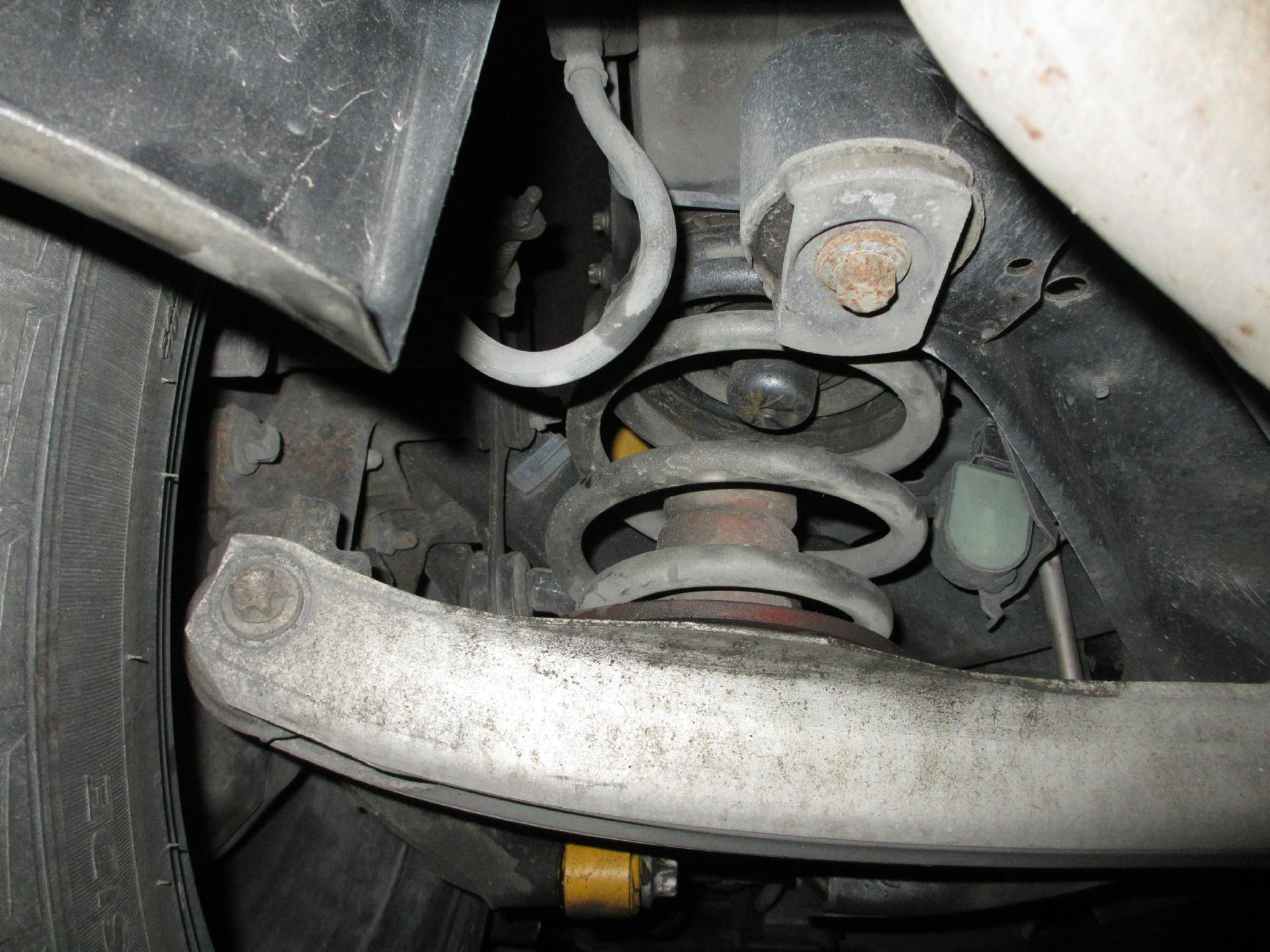

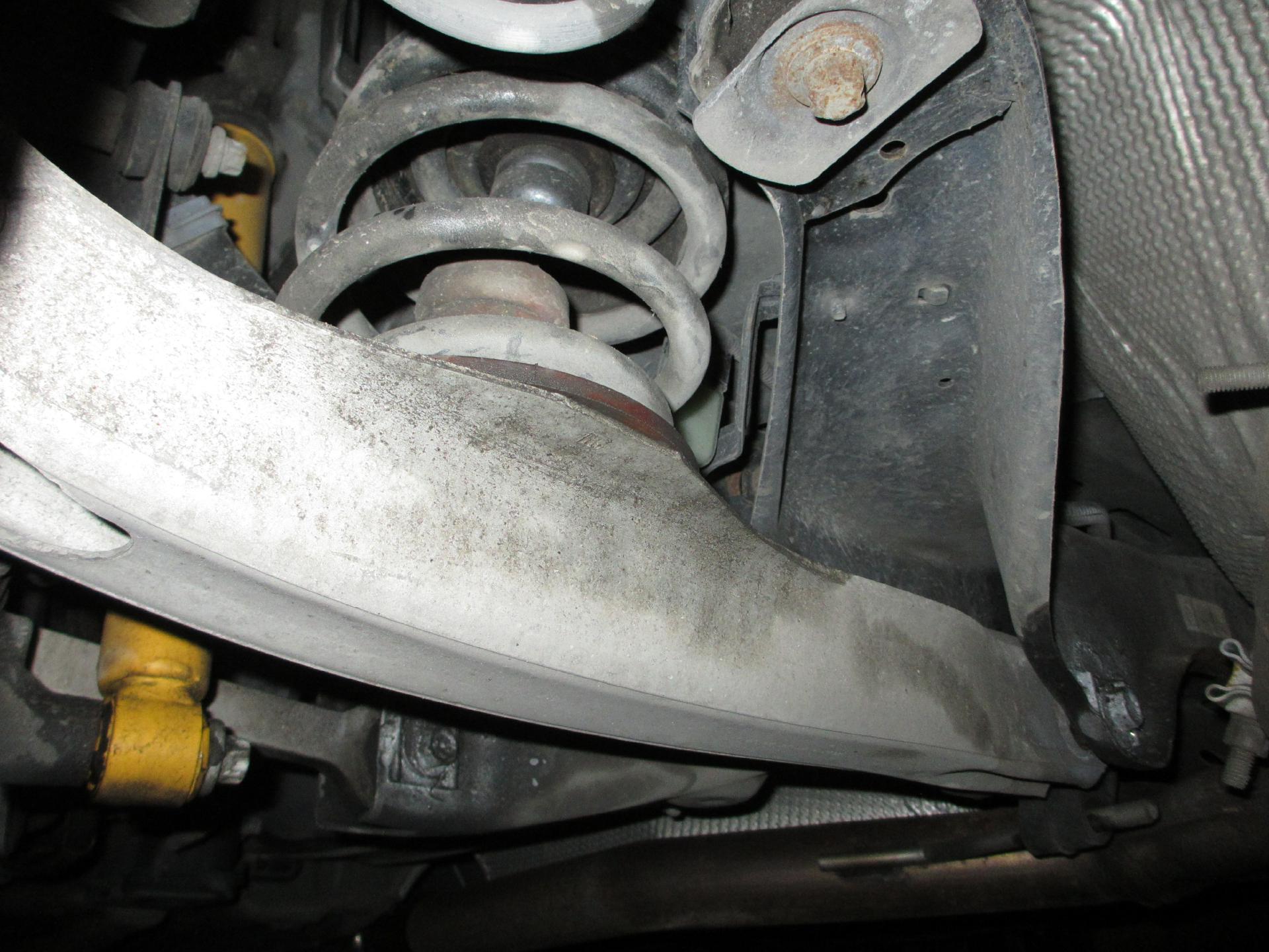

Ich war heute mit meinem 2007er 9-3 mit 180.000 km beim TÜV. Keine Mängel, aber er hat mich auf ein poröses Teil hingewiesen was ich bei teile24 oder ähnliches nicht finde. Ich hab keine Idee wie es heißt.
Es ist an der Feder der HA und steckt unten im achsschenkel. Dieses Gummi mit dem begrenzer in der Mitte, wie ein federteller.
Kann mir jemand die genaue Bezeichnung nennen?
Mit freundlichen Grüßen
Florian.
Das nennt sich Federanschlag bzw. Federteller, die gehen leider regelmäßig kaputt, habe ich bei meinem Aero auch schon mehrfach getauscht……die Teilenummer ist 12802494……
Gibt da leider auch keine alternative Lösung...........
Gruß,Thomas
Danke, ich habs grad bei skandix bestellt, da Gabs auch Ölfilter für 3,50 und ein paar andere teile.
[mention=467]brose[/mention] bezüglich Federanschlag bzw. Federteller - ist die Spurvermessung nach dem Tausch nötig? Das Teil zu tauschen auch alleine/selbst zu bewältigen?
an meinem Aero sind die Dinge schon fast zerbröselt...
Danke.
Ja, ist machbar, die Spur wurde bei meinem Aero nicht vermessen........
alleine machbar sicher, mit dem richtigen Werkzeug.
Mit dem passenden Federspanner gar kein Problem.
Wenn der untere Querlenker gelöst wird, kann's tricky werden.
Wenn der innen gelöst wird, geht's ohne vermessen nicht mehr.
