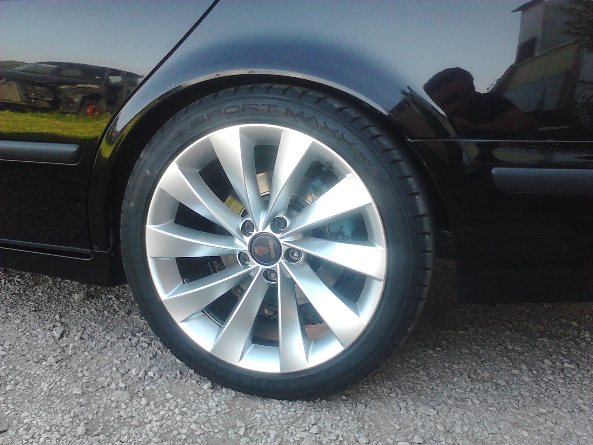

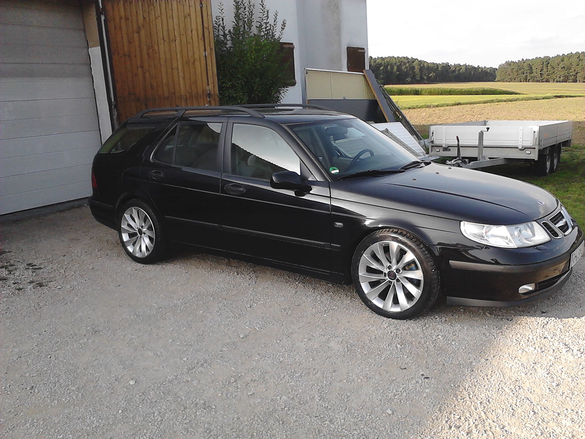

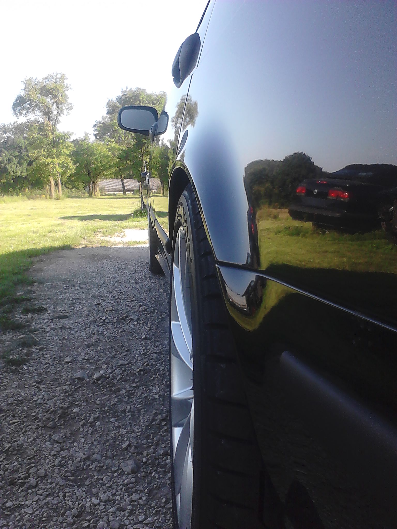

VW 8x18 ET 41, vom Passat CC, leider nur mit Adapterplatten H&R zu verbauen. Wobei die Mittenzentrierung abgefeilt werden muss, da VW-Felge wesentlich kleinere Zentrierung hat.
Zentrierung nur über Radschrauben möglich. Ist jetzt nicht so toll, ich weiß.
Radläufe hinten umlegen und vorne Radhausschale bearbeiten. Halter Wischwasser ist auch etwas im Weg.
Bin gespannt was der Prüfer sagt.

hab die 18" gegen 17" vom 9-3 II getauscht. Winterreifen.
Bin jetzt ca. 5.000km mit den 18" gefahren.
VW-Felgen viel zu schwer. Schlechtes Fahrverhalten, Leistungsverlust, schweres Handling.
Liegt wahrscheinlich auch an der breiten Spur.
Ich werde die Felgen wieder verkaufen.

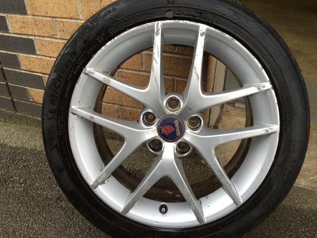

Hab jetzt solche Felgen mit WR drauf:
Mit der OPC-Bremse vom Vectra C hab ich noch genügend Platz zur Felge.
Da müsste auch die Hirsch-Bremse drunterpassen.
