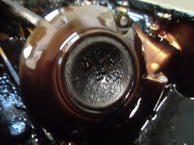

Ölsieb schon stark zugesetzt. Rasselt dann besonders bei kalten Temperaturen nach längerer Standzeit bis die Pumpe mal das Öl nach oben gefördert hat.
Ölwannen- und Ölsiebreinigung schon mal gemacht?
nein, da der Motor bei geöffnetem Ventildeckel keinerlei Ablagerungen oder Verschmutzungen gezeigt hat. Alle paar Jahre macht der Schrauber eine Motorspülung, und angeblich gäbe es dann keinen Platz mehr für verdreckte Ölsiebe.
Das ist Schwachsinn. Gerade bei Motorspülungen wird der Rotz ins Sieb gedrückt - weiter kommt er ja nicht.
Bei MY 1998 würde ich die Wanne sofort abnehmen lassen, wenn noch nicht geschehen!
Ist die Strebe am Kat noch intakt?
R I C H T I G :congrats:.....oben hui, unten pfui. oder einfach nur Uwe ? (Unten wirds eklig) :hello:
Und so sieht es dann auch aus
Erst rasselt es nur im kalten Zustand und irgendwann kommt es mangels Schmierung zu Folgeschäden.
Wenn man Glück hat erwischt es nur den Turbolader, denn der gibt kurz vor Tod i.d.R. noch Rauchzeichen zu Warnung und außerdem stegt der Ölverbrauch stark an..
Ist der Turbo dann gewechselt, kann man Wanne und Sieb ja immer noch reinigen..........
