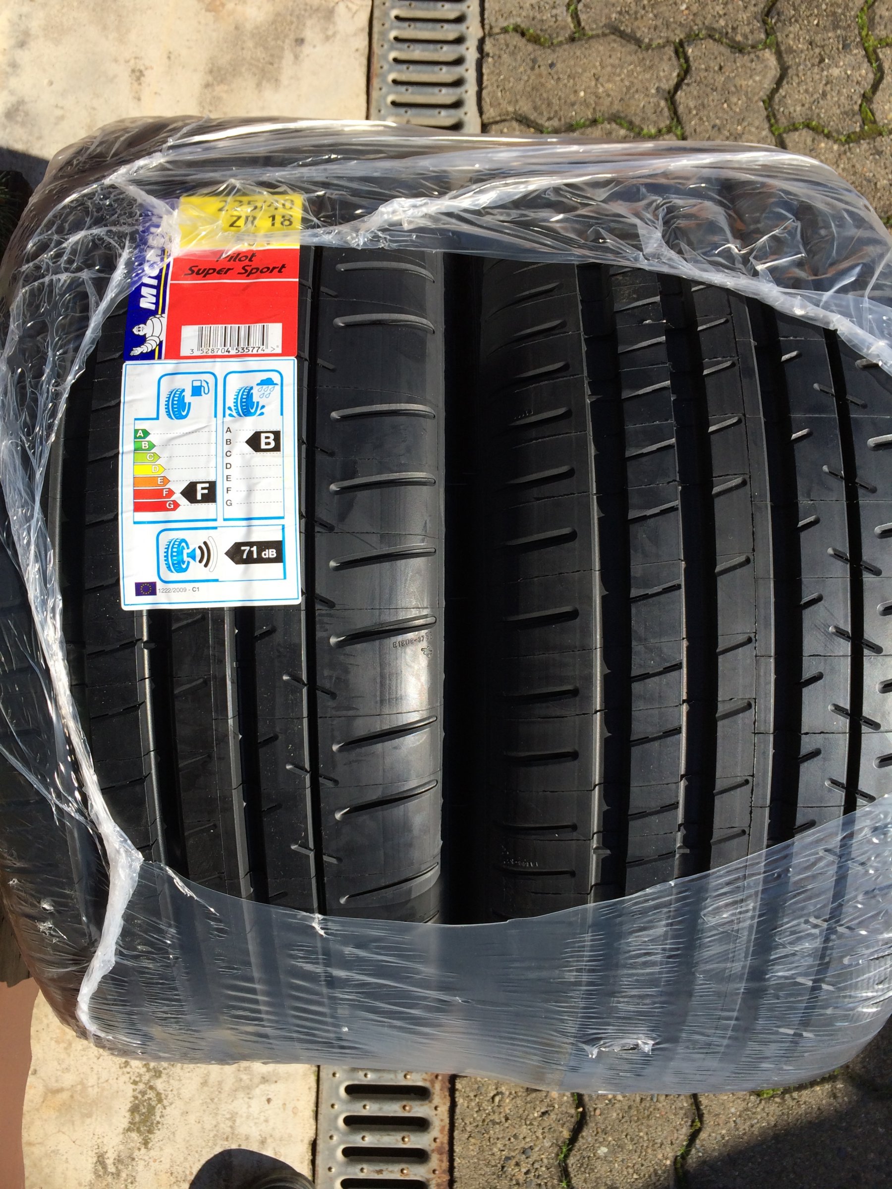

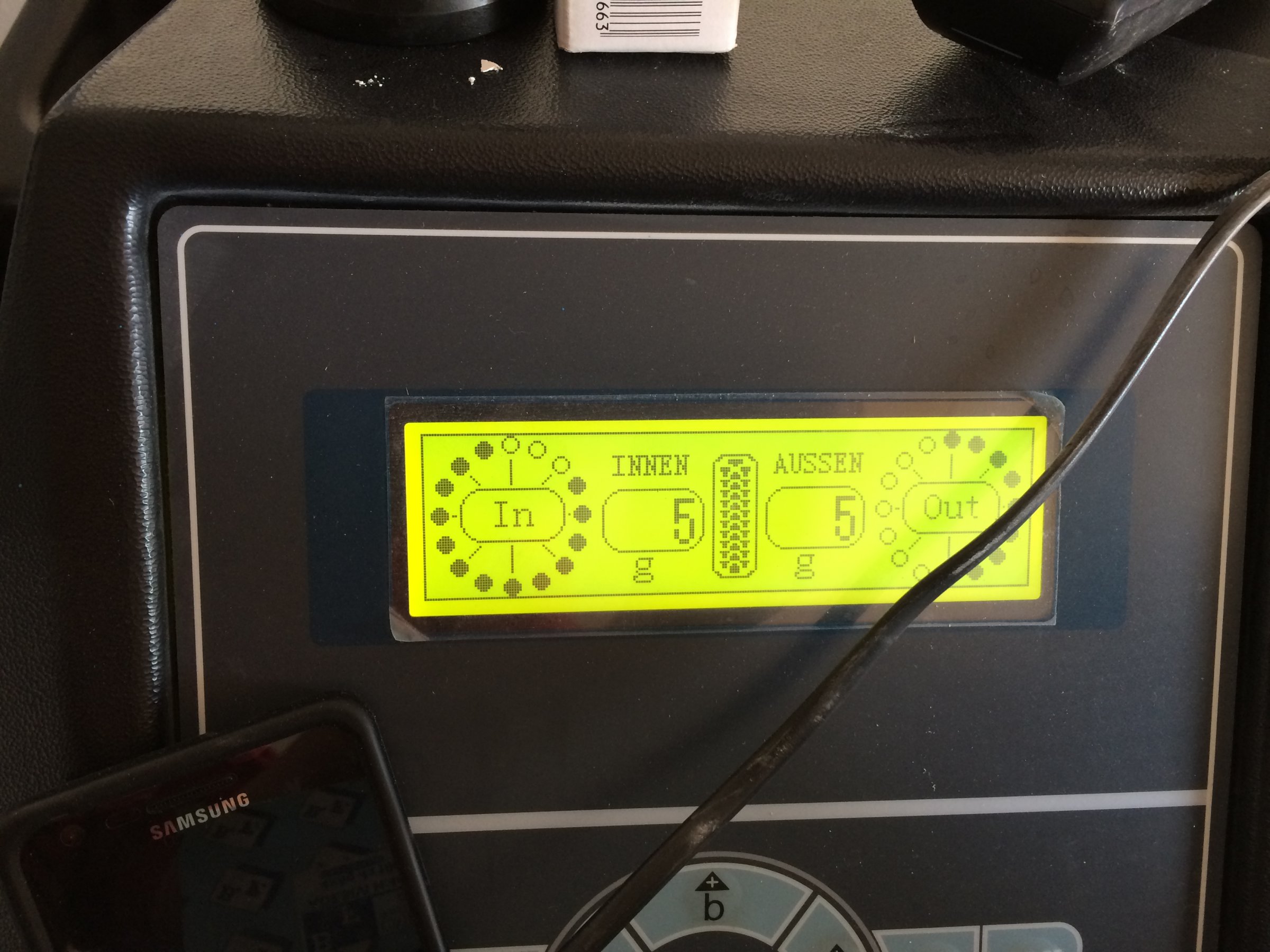

Ein weiterer Punkt sind natürlich die Reifen. Ich hatte beim Kauf meines 9-3 diese serienmäßigen Conti's drauf, in meinen Augen eine reine Katastrophe die Dinger! Nach 400km hab ich auf Michelin Pilot Super Sport in 225/40 ZR18 gewechselt und das Auto war wie verwandelt. Zwar sind die Reifen vergleichsweise laut und nicht besonders "energieeffizient" aber sie bieten herausragend Grip und eine passable Laufleistung. Sicher ist so ein "Sportreifen" nicht für jeden was aber ich will damit primär sagen, dass ein guter Reifen schon mal die halbe Miete ist. Ich lasse meine Reifen immer bei einem guten Freund aufziehen und wir nehmen uns immer viel Zeit für das Wuchten etc. allerdings war bei meinen Räder so gut wie nichts zu wuchten! Maximal 5 Gramm! Ich war selbst erstaunt, denn vorher klebten da teilweise 30 Gramm oder mehr in der Felge.
