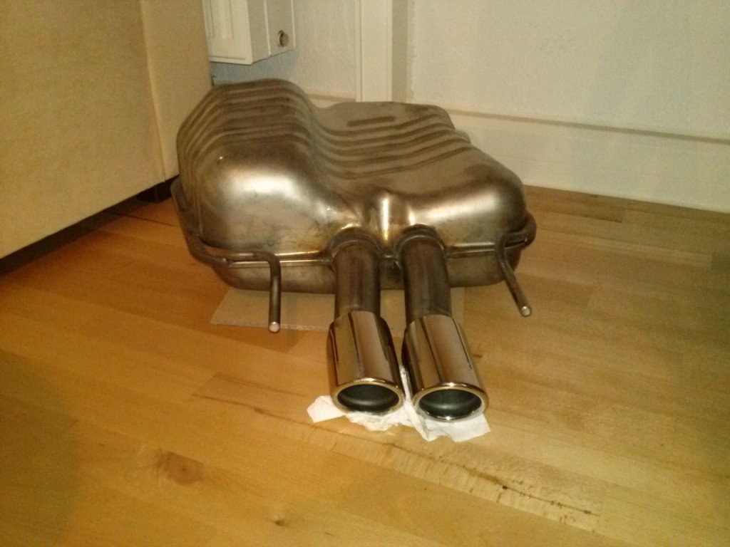

Ich würde dir momentan auch zur "halben Hirschanlage" raten, zumal diese gerade mit 325 € im Angebot ist, hergestellt von Supersprint..was auch die passende ABE belegt.
Dazu noch selber die Heckschürze bearbeiten oder das passende Inlay holen, alternativ hätte ich auch noch eine schwarze Vector Hecklippe mit Aussparung liegen.

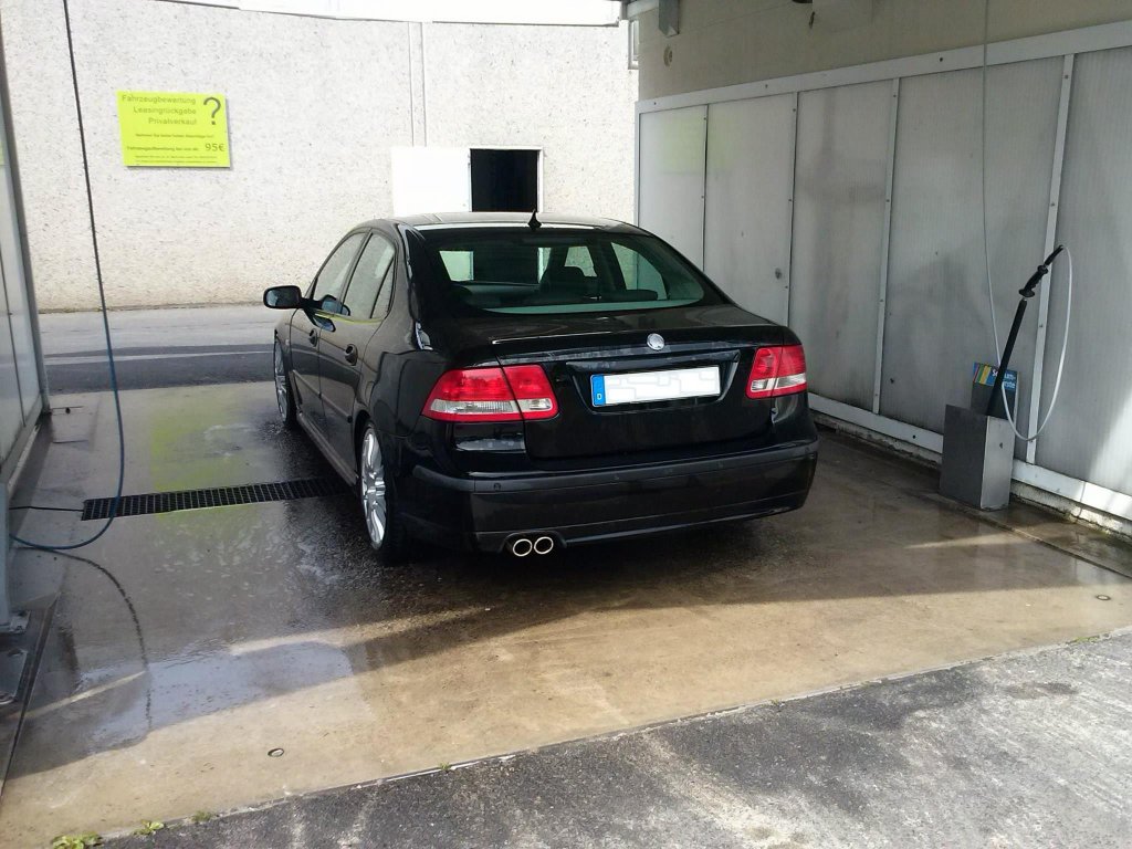

Sieht dann so aus:
Klänglich kann ich einen schlechten Vergleich geben, fahre 3 Zoll DP und ab Hosenrohr mit 2,5 Zoll und nur einem Dämpfer.
Man hört ihn auf der AB und Volllast zwar brummen kann sich aber trotzdem noch problemlos unterhalten.
Also ich hab den Kauf nicht bereut.

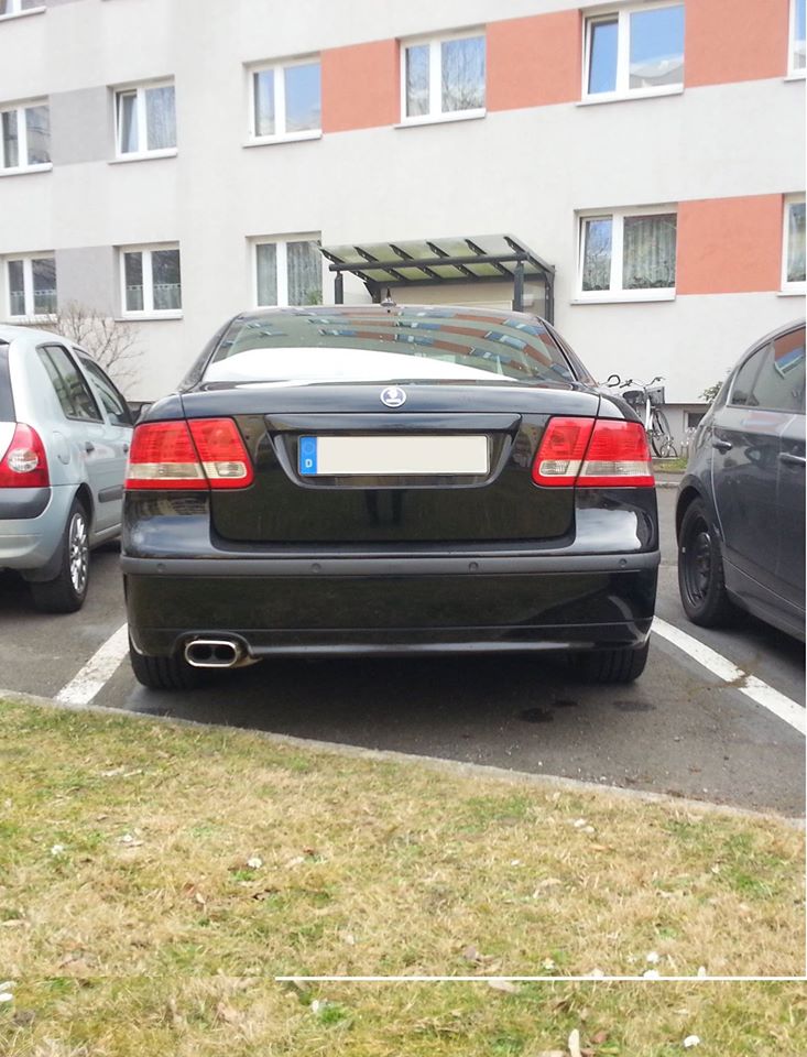

Alternativ für die, die sich nur für einen anderen Schalldämpfer interessieren gibt es noch den Saab "Sportendschalldämpfer", ihn fand ich optisch auch sehr passend und klanglich etwas hörbarer als den orginalen.
CAM00431.thumb.jpg.f0fb6ca32a65a254e3efd81e63cc542f.jpg 981630_484988218246809_1828512190_o.thumb.jpg.372883b3c708f9d3206c7eb77445e561.jpg

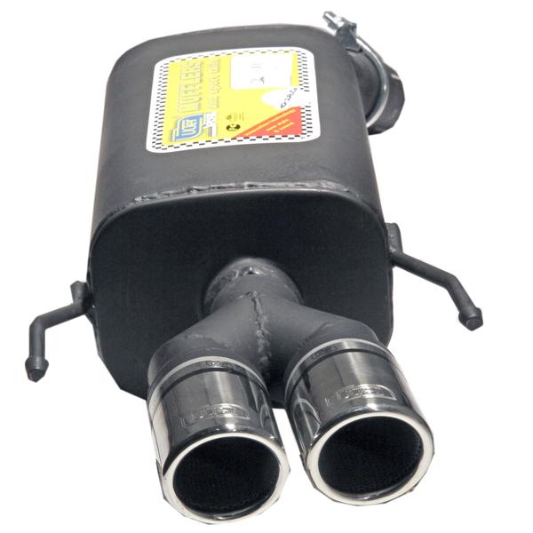

Ansonsten gibt es von Ulter noch drei ESD's im Angebot, diese sind aber aus Stahl und ohne Papiere.
94440.jpg.b9a9ae36166bd3c632dd61c23dda82b3.jpg 94441.jpg.1be2adf6cb4a68a8e5bdcdc3a00bcdcc.jpg94442-1.jpg.bb2d91d2364c946436dee2afc5624ff9.jpg
(Bildquelle: http://www.sportauspuff-direkt.com)
Bearbeitet von Yogi
...wobei ich aus Erfahrung von Ulter eher die Finger lassen würde. Hab mal einen auf einen Alfa 156 2.0TS gebaut. War von Anfang an grenzwertig laut und wurde mit zunehmenden Kilometern immer lauter.
[mention=8253]Yogi[/mention] hast du den originalen Sport ESD selber darunter gesetzt?
Mache mir da nur Gedanken um den Schnitt in der Schürze den man setzen müsste, insofern man normalerweise den verdeckten hat.
