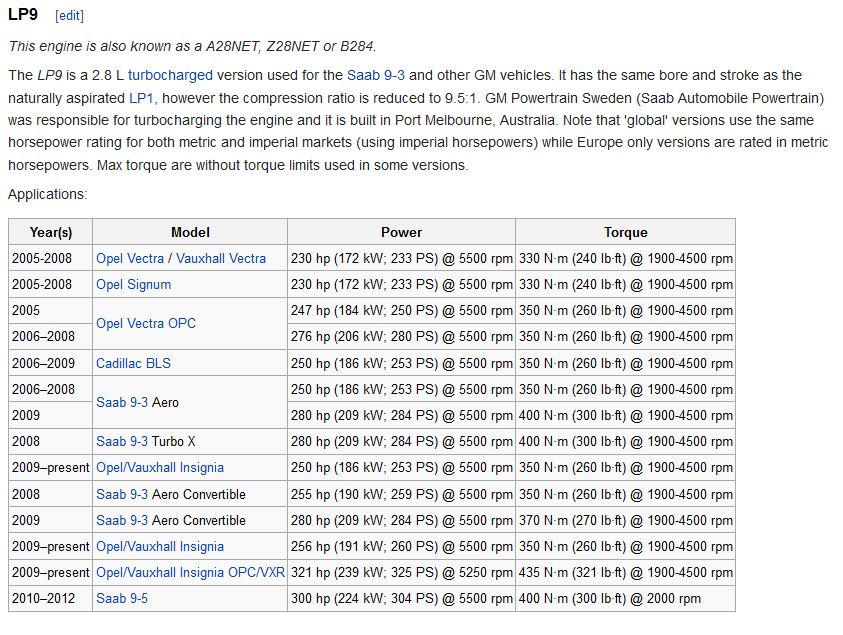

da hat der 2.8 aber "nur" 280PS
wie viele 2.8er (YS3G) wurde gebaut? weis das jemand?
ist der motor der gleiche wie in der 9-3er?
Laut Liste ist es der gleiche Motor: Holden LP9

2,8L Hubraum und bei 4500 ist Schluß mit dem max. Drehmoment von 435Nm im OPC?
Ernsthaft: kann der Motor nicht mehr? Bohrung/Hub ist mit 89/74,8 ja nicht so schlecht.

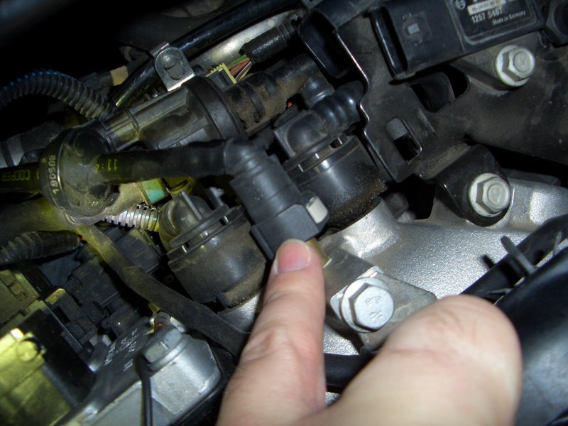

Schon mal das Magnetventil der Ladedruckreglung gewechselt? Das Ding ist bei fast jedem V6t fällig.
Ansonsten prüf mal, ob das Rückschlagventil, welches an der Ansaugbrücke angeschlossen ist (zur Spritzwand hin gewandte Seite) noch in Ordnung ist, oder ob das Schlauchsystem dort noch dicht ist. Wenn er dort Flaschluft zieht, dann läuft das Auto nicht richtig. Bei meinem war das Ventil in geschlossenem Zustand verklemmt. Fühlte sich nicht mehr wie ein 250PS-Auto an. Nach dem Wechsel des Ventils wieder alles okay.
wird schnellstens gecheckt...
Magnetventil kannst du eigentlich nur auf Verdacht wechseln. Hat bei Skandix letztes Jahr irgendwas um die 45€ gekostet. Beim Rückschlagventil kann es etwas fummeliger werden. Ich weiß jetzt nicht genau, ob das beim 9-5/II auch so ist wie beim 9-3/II, aber dieser Schlauch -oder besser gesagt Schlauchsystem- ist aus einer Art Hartkunststoff und nicht aus dem bekannten Gummi. Das Ventil da einfach rauszufummeln ist schwierig, wenn nicht gar unmöglich ohne es an den Anschlusstücken abzubrechen. Auf dem Bild ist es das Ventil, links im Bild, mit der Nummer 190508. Das Teil bricht gern beim Kerzenwechsel kaputt und wird entweder nicht repariert oder vom peinlich berührten Mechaniker mit Sekundenkleber zusammengepappt. So war es bei meinem. Der Kleber hat leider auch das Ventil zugeklebt. Schätze, das ist beim Einbau der LPG-Anlage passiert. Jedenfalls hängt der ganze Klumpatsch am Tankentlüftungssystem. Sollte das Evap-Valle aber hinüber sein, dann bekämst du eine CEL. Beim kaputten Rückschlagventil geht dir nur komischerweise die Leistung flöten. Ich vermute aber dass es das Magnetventil ist.
Das Gesamtkonstrukt mit Stecker, Ventil und Schläuchen ist bei SAAB nicht vorrätig. Das dauert ewig, bis das Zeug kommt. Ich weiß aber, wer noch eines für den 9-3/II V6t hat. ;-)
Aber hier gehts um den 9-5.
Hier ein Bild von SaabCentral.com.
