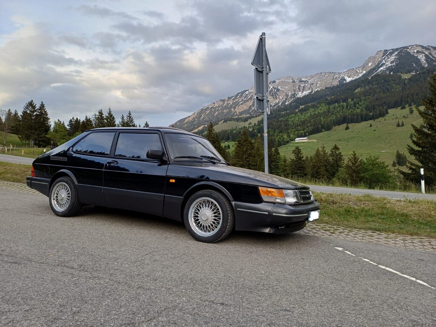

    Nach weiteren 600 km überwiegend Landstraße (mal breit, mal schmal, mal kurvig oder gut ausgebaut) hier der aktuelle Zwischenbericht: Sowohl vorne als auch hinten bin ich nun bei 9 Clicks und mit dem Fahrverhalten soweit zufrieden.
  6. scotty hat auf klaus's Thema geantwortet in 99, 90, 900 I
    Soo, die Einführungsrunde (mehrmals Jochpass rauf und runter) haben sie schon einmal überstanden Doch der Reihe nach 4x GAZ Dämpfer in UK bestellt mit dem Hinweis, dass das "serienmäßige" Sportfahrwerk verwendet wird. Kosten, bis sie vor der Haustüre liegen, ca. 480 € Da sowieso eine Fahrwerks-Überholung (Buchsen, Federn,...) anstand, dauerte es, bis alles fertig war. Von der Bauform her sind sie etwas kräftiger als die originalen Sachs. Die richtige Einstellung muss letzten Endes in Abhängigkeit der verwendeten Federn jeder für sich finden - ich finde die im Internet zu findende Empfehlung, in der Mitte des Einstellbereichs zu starten, praktikabel, aber für meine (Schüssler-)Federn zu hart. Vorn bin ich mittlerweile bei 8 Clicks, hinten sind 10 Clicks zu viel (gehe auf 6-7 Cllicks). Wie fährt er sich? Etwas komfortabler als ein 16s, aber sehr nah dran Warum macht man sowas? Um eine Alternative zu den Koni rot und den B6 zu finden - mit dem Blick auf etwas Restkomfort. Zwischenfazit: Ziel erreicht - wie sie sich in den nächsten Jahren machen, werden wir sehen. Es werden diese Saison sicher noch viele Pässe folgen, sodass ich nach x tkm ein Fazit ziehen kann.
