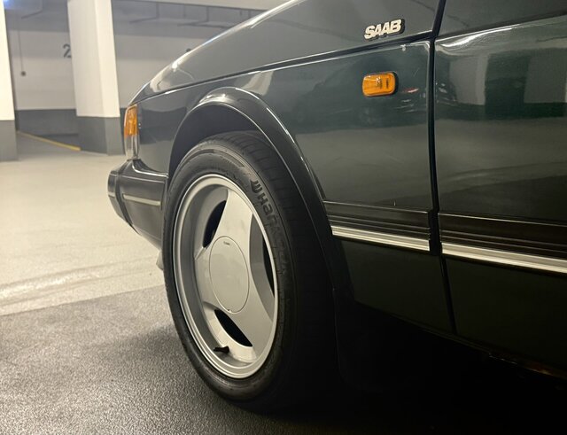

OffTopic: fahre die Felgen am 900CV mit 205er Hankook Reifen. Fahrkomfort hat sich deutlich gegenüber meinen großen Gurkenhobeln mit Michelin Energy Saver verschlechtert: grundsätzlich rauer, vor allem in Kurven, die die Rad/Reifen-Kombi garnicht nicht mag. Außerdem plumpst sie geradzu in jedes zur Verfügung stehende Schlagloch. Fahrt in die Berge vor kurzem daher eher enttäuschend. Und die Spurrillen...
Ich wollte die Dinger unbedingt. Nun werde ich sie wieder abschnallen, so gut sie auch aussehen...

205/50 auf 6,5 x 16?
Am 18.6.2026 um 20:25, scotty hat gesagt:
Grüß dich Scotty, ich hoffe es geht dir gut. ;)
Bezüglich deiner Frage: ja, gibt es denn verschiedene Aeros?
Meine sind nicht ganz original. Ich wollte den polierten Rand nicht. Übrigens ist der Kübel vorne endlich hoch gelegt - um ca 1,5-2 cm. Damit ich bei meinen Italien-Touren nicht ständig vorne aufsetze. Das Problem hatte ich aber mit den Super Aero auch schon. 😉

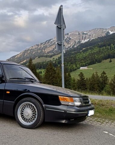

Hey,
Danke der Nachfrage, fühle mich gut ;-)
Auf den Cross-Spoke habe ich 195/50 drauf - damit fährt er sich sehr schön. Dass der 900 mit den 205/50 nicht mehr so harmonisch unterwegs ist, habe ich jetzt schon öfter gehört. Das mit dem Aufsetzen kann ich sehr gut nachvollziehen - der 900 muss anders in die Garage eingeparkt werden als der Rest des Fuhrparks biggrin

(Die beste Rad-Reifenkobination fürs 900 CV habe ich für mich in den 6x15 mit 195/60 VR15 Crossclimates gefunden,
16" war auf dem Cabrio nach ein paar Proberunden keine Option)
