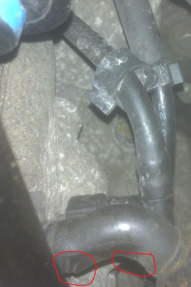

Martin, ist das der Schlauch?
Ja genau der ist es.
Der darüber geht zur Vakuumpumpe und wird auch gerne undicht.
