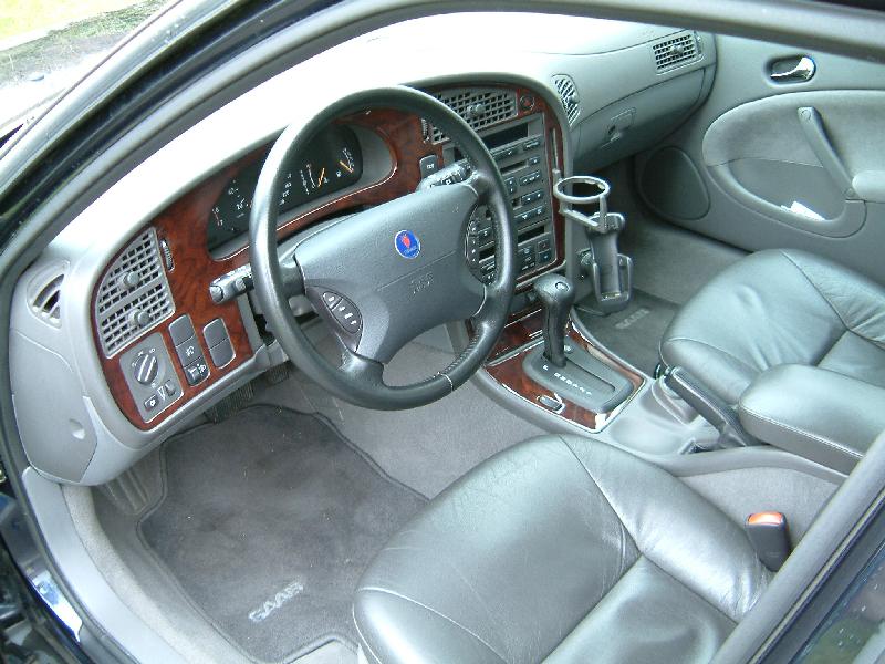

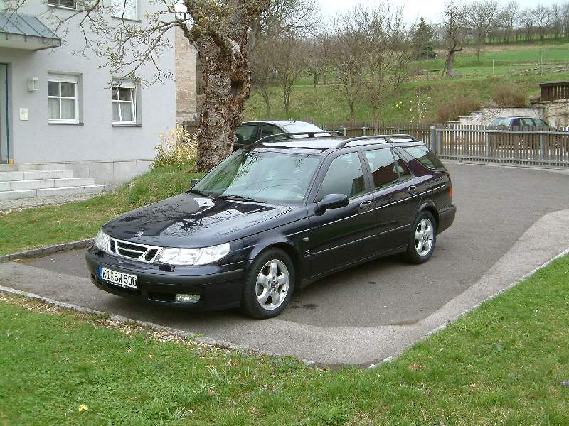

habe meinen 9-5 kombi aero modelljahr 02 mit vollaustattung (navi, standheizung, vollederaustattung, xenon...) aber keine ventilierbaren sitze.... mit 140000 km auf dem tacho für 21800 schweizer franken gekauft....
das wichtigste bei dem modell: alle 10000 das öl wechseln!
siehe bild hier: (der wagen wird demnächst seperat vorgestellt)
http://www.saab-cars.de/foren/saabforum/phpbb2/ftopic6682-0-asc-15.html
