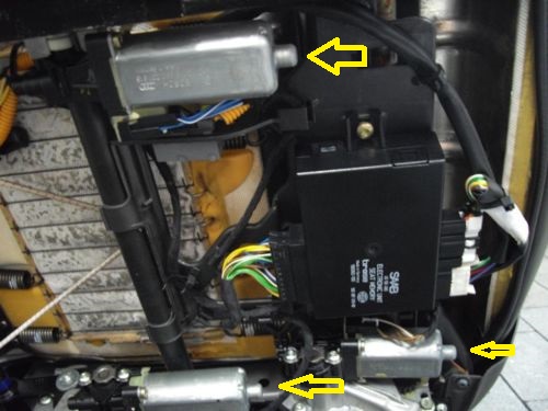

okay................wenn du es schaffst den sitz hoch zu stellen wäre es möglich " unter vorbehalt da zu selten" rückseitig am motor einen stopfen zu entfernen und den motor mit einen kleinen inbuss zu drehen.
anbei ein bild darauf gut zu erkennen! dünne ärmchen u geduld sind gefragt!!:rolleyes::tongue:
zuvor könnte man sicherungen, relais überprüfen bzw umstecken, steckverbindungen.
direktes bestromen des motors? vorsicht kann das steuergerät zerstören.
oder eben den sitz ganz ausbauen 4 bolzen torx umklappen, so klappt die manuelle verstellung auch mit kräftigeren armen u die knie werden es danken..;-))

Ich tippe da eher auf das Steuergerät. Beim Fahrersitz ist ja auch Memory verbaut. Habe ich auch bei einem 9k aus dem gleichen Baujahr. Sind zwar andere Sitze, aber das Steuergerät (unter'm Sitz) dürfte zumindest ähnlich sein. Kannst mal hören, ob die darin verbauten Relais bei Betätigung der Schalter klicken, ich tippe mal auf ja, aber entweder sind die (Stark-)stromführenden Lötpunkte reif für ein Nacharbeiten, oder aber die Kontakte der Relais' selbst sind verkohlt. Durch häufiges Schalten habe ich alle Kontakte bis auf einen wieder zum Leben erweckt.
Ein allgemeines Stromversorgungsproblem wird es nicht sein, denn nach vorne fährt der Sitz ja... :rolleyes:
