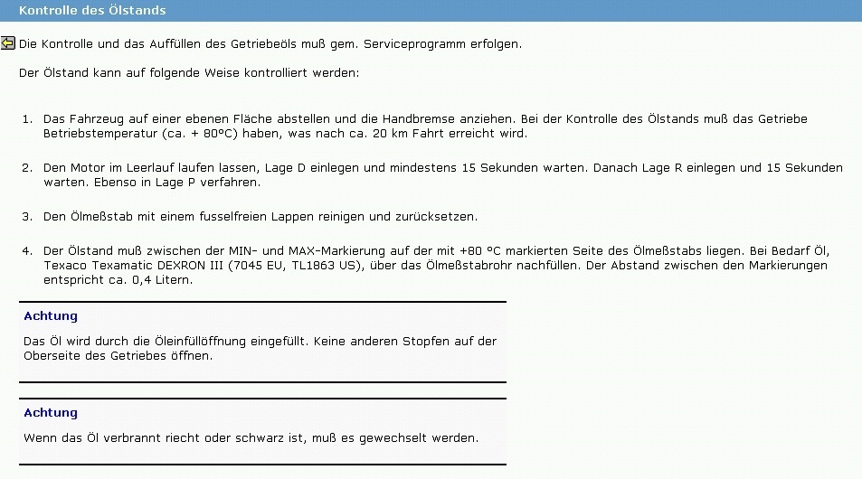

Ach so: Ölstand im Getriebe korrekt geprüft?
Anleitung aus Betriebsanleitung MJ 2001.

Ölstand werde ich baldmöglichst kontollieren, Laienfrage, wo genau ist das Loch?
