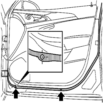

Kontrollier mal, ob an der betroffenen Tür die Dichtung korrekt eingeklipst ist.
Die Türdichung ist mit weissen Kunststoffclipsen befestigt, welche der Bandarbeiter von Hand einclipsen muss.
Wenn das nicht korrekt ausgeführt ist, sitzt die Dichtung nicht korrekt und das Regenwasser kann nicht raus laufen...
Grüße!
Grüße!
Clipse sind nicht so sichtbar wie auf Deiner Zeichnun sondrn unter der Lippe versteckt, habe auf der Fahrertürlänge welche alle +/- 20 cm gesehen die den türseitigen Teil der Dichtung festhalten. Habe nicht wirklich Entwässrungslöcher dadrunter geshene, muss demnächst nochmal richtig schauen wenn ich mehr Zeit habe.
