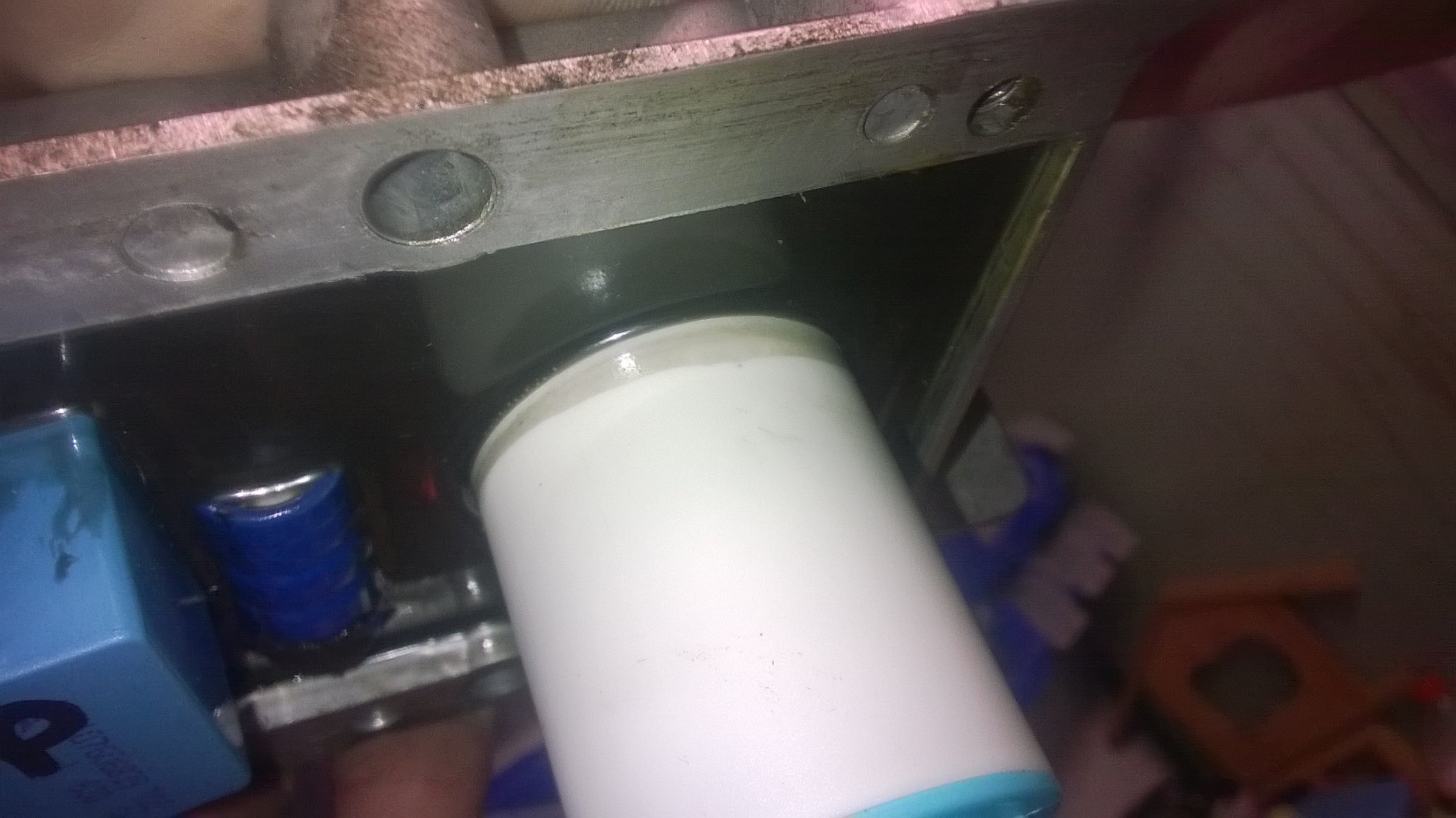

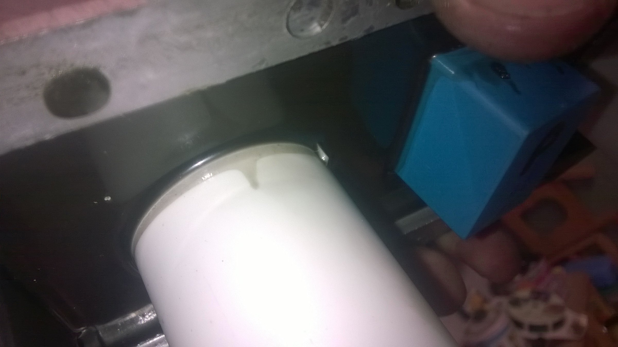

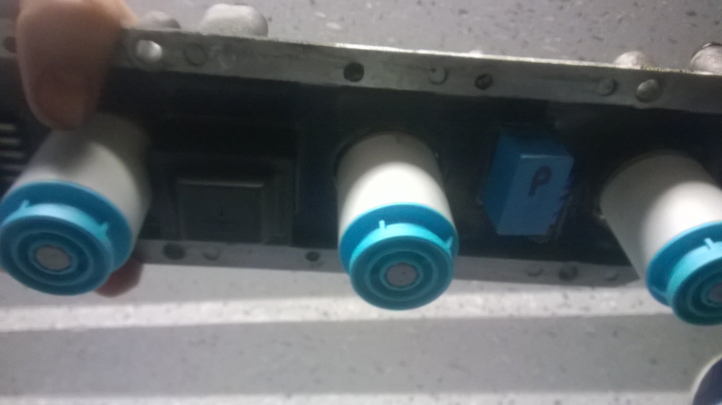

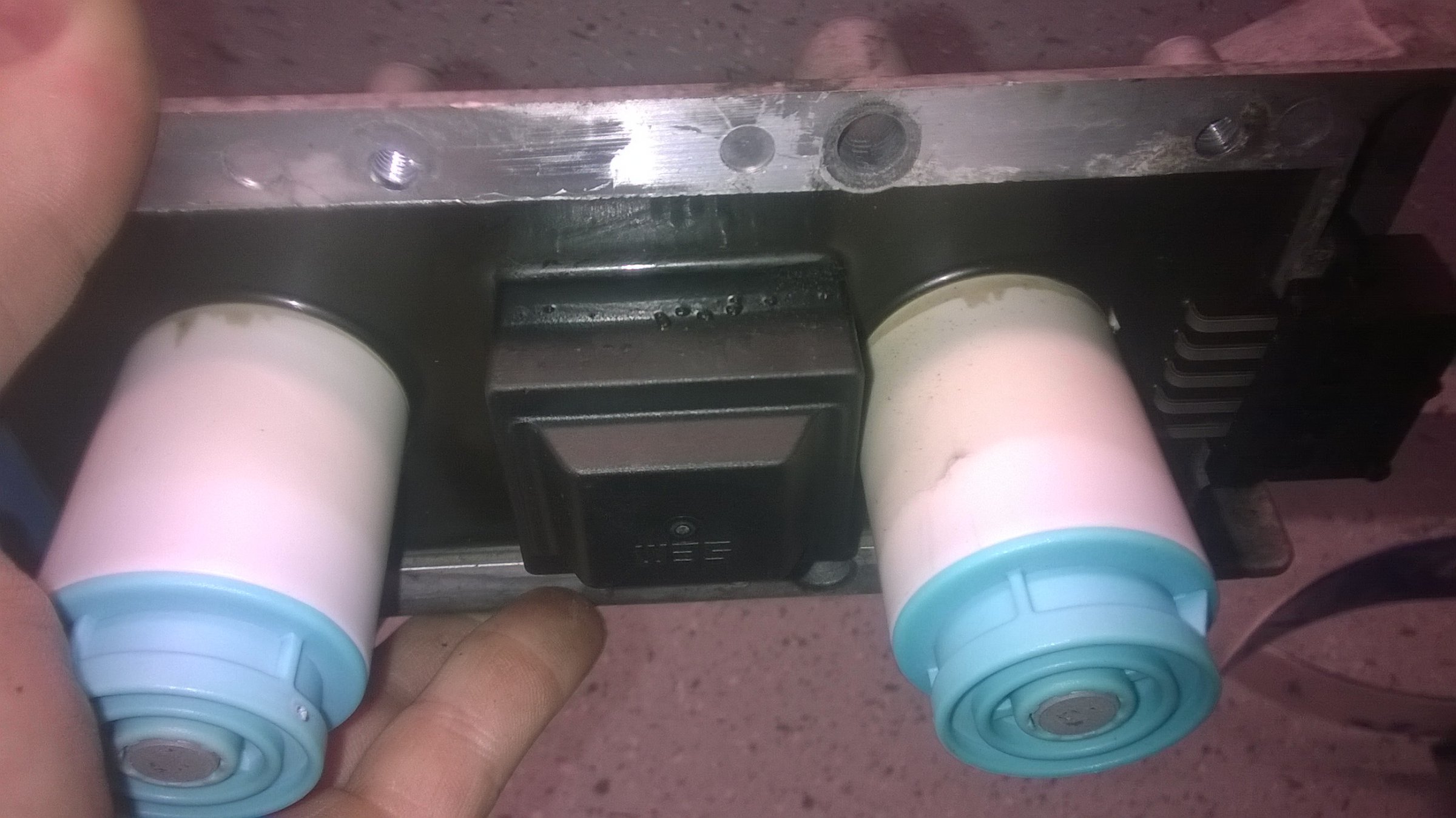

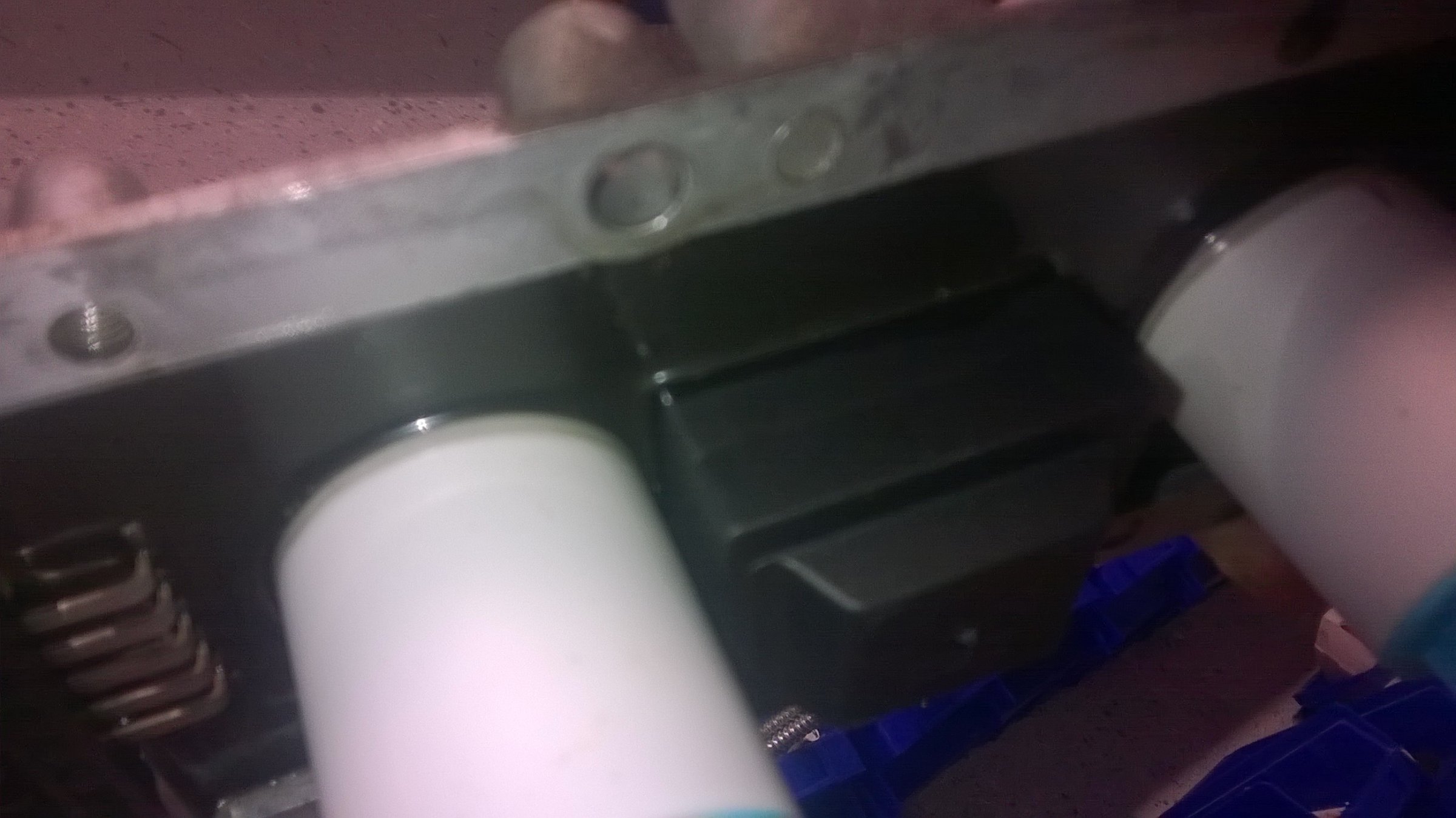

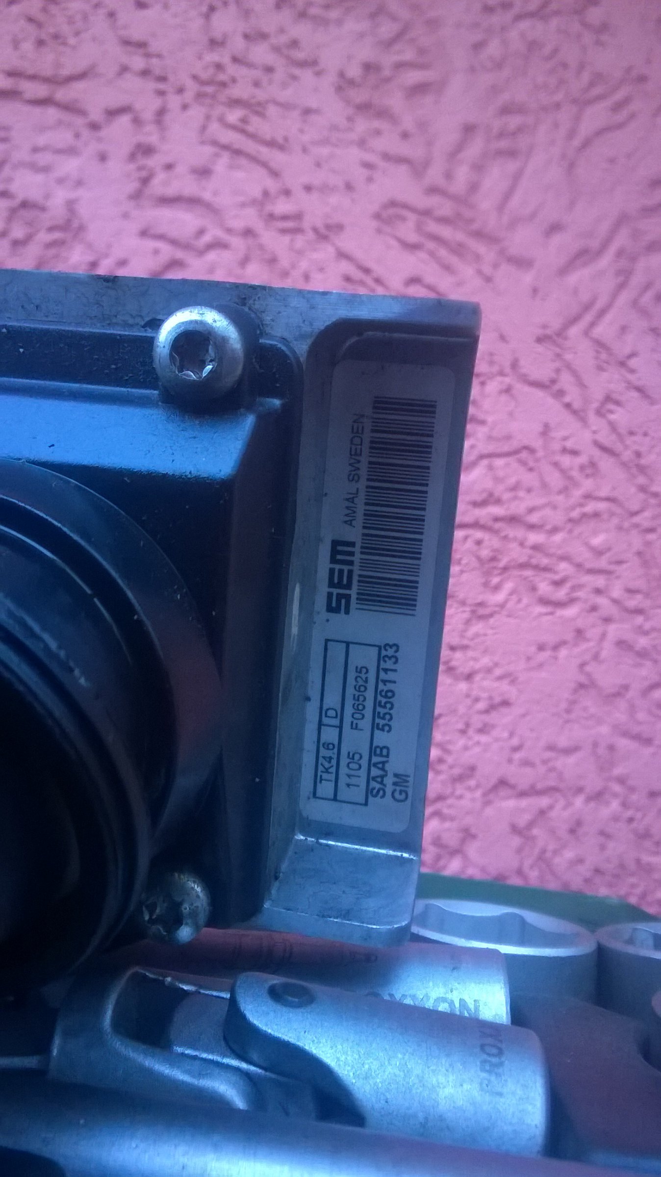

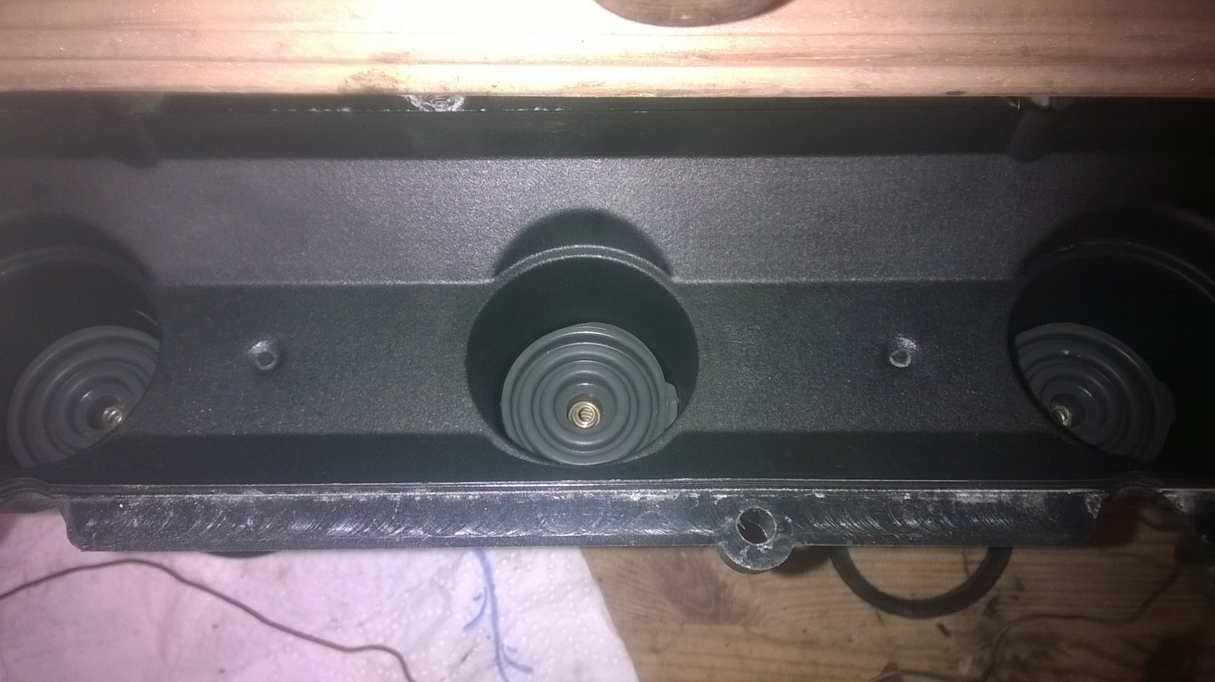

Zu Punkt 2 mal die Zündkassetten rausnehmen und aufschrauben. Liest sich wie Fehlzündungen, wenn eine Kassette zu warm wird. Ist in einer Zündkassette Öl, oder tropft es schon unten raus in den Kerzenschacht, treten die Fehlzündungen auf. Ist die Kassette auseinander, die Spulengehäuse auf Risse kontrollieren. Öfters hatte ich Risse in der schwarzen Vergussmasse der Elektronik, wo deutlich Überschläge an das Gehäuse zu sehen waren. Dann macht es die Zündkassette auch nicht mehr lange. Wenn viel Öl aus einem oder zwei Spulengehäusen ausgetreten ist, ist es nur eine Frage der Zeit bis zum Totalausfall der jeweiligen Zündspule. Das Öl kühlt. Das Aufschrauben ist keine große Sache, nur ein paar Schrauben. Passieren kann dabei nichts. Sind die Schrauben raus, den schwarzen Plastikteil wie in Einbaulage nach unten halten und die Elektronik nach oben abnehmen. Da sind noch jeweils 3 lange Federn lose drin.
das mit der Ölkohle ist ein guter Tip. Mein Schrauber meinte in der Ölwanne war gut was drin davon, das Ölsieb zum Glück jedoch frei. Da an dem Gehäuse jedoch frische Dichtmasse war gehe ich jedoch von aus dass das auch ab war. Werde mein Schrauber mal fragen. Zündkassete werde ich mal checken, der Vorbesitzer hat bereits eine getauscht, allerdings laut Rechnung gegen eine S.......x Hausmarke...

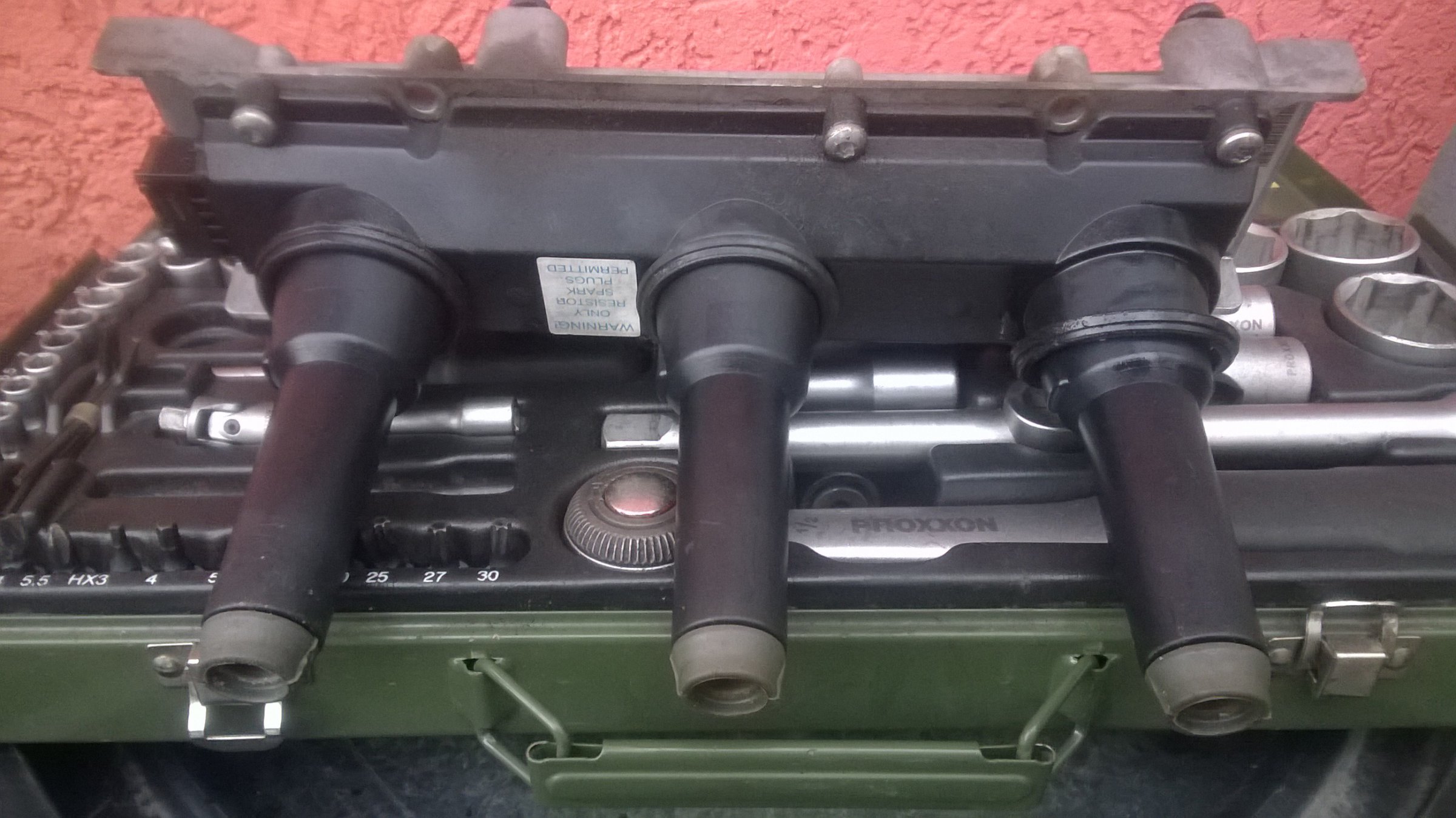

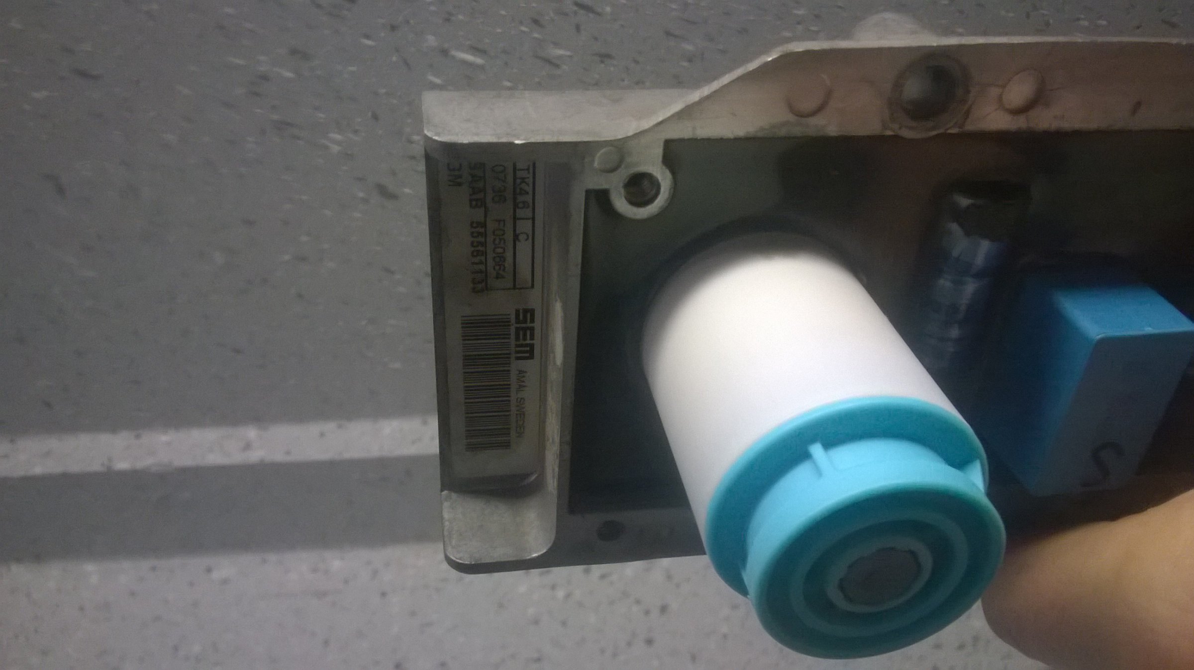

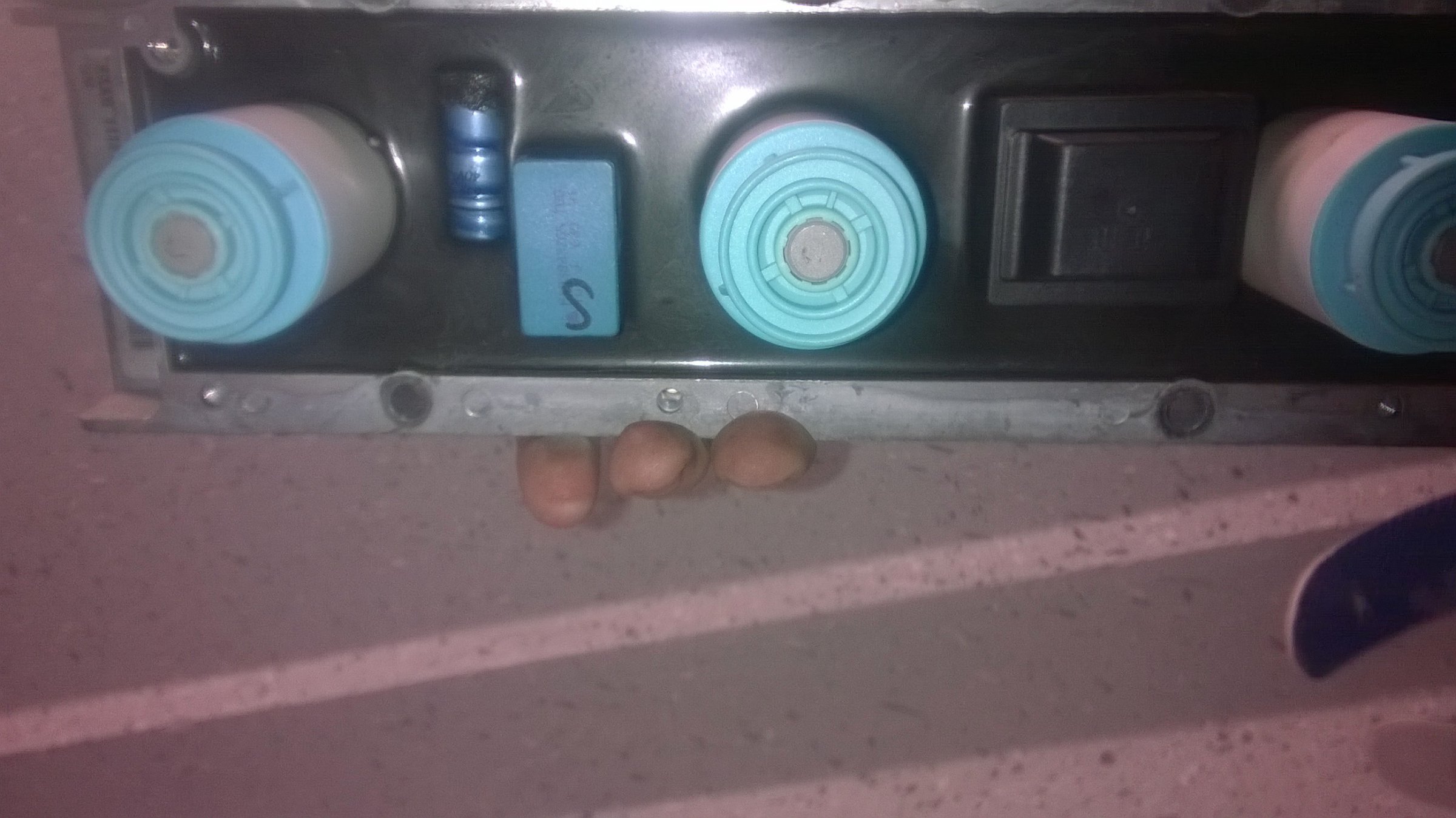

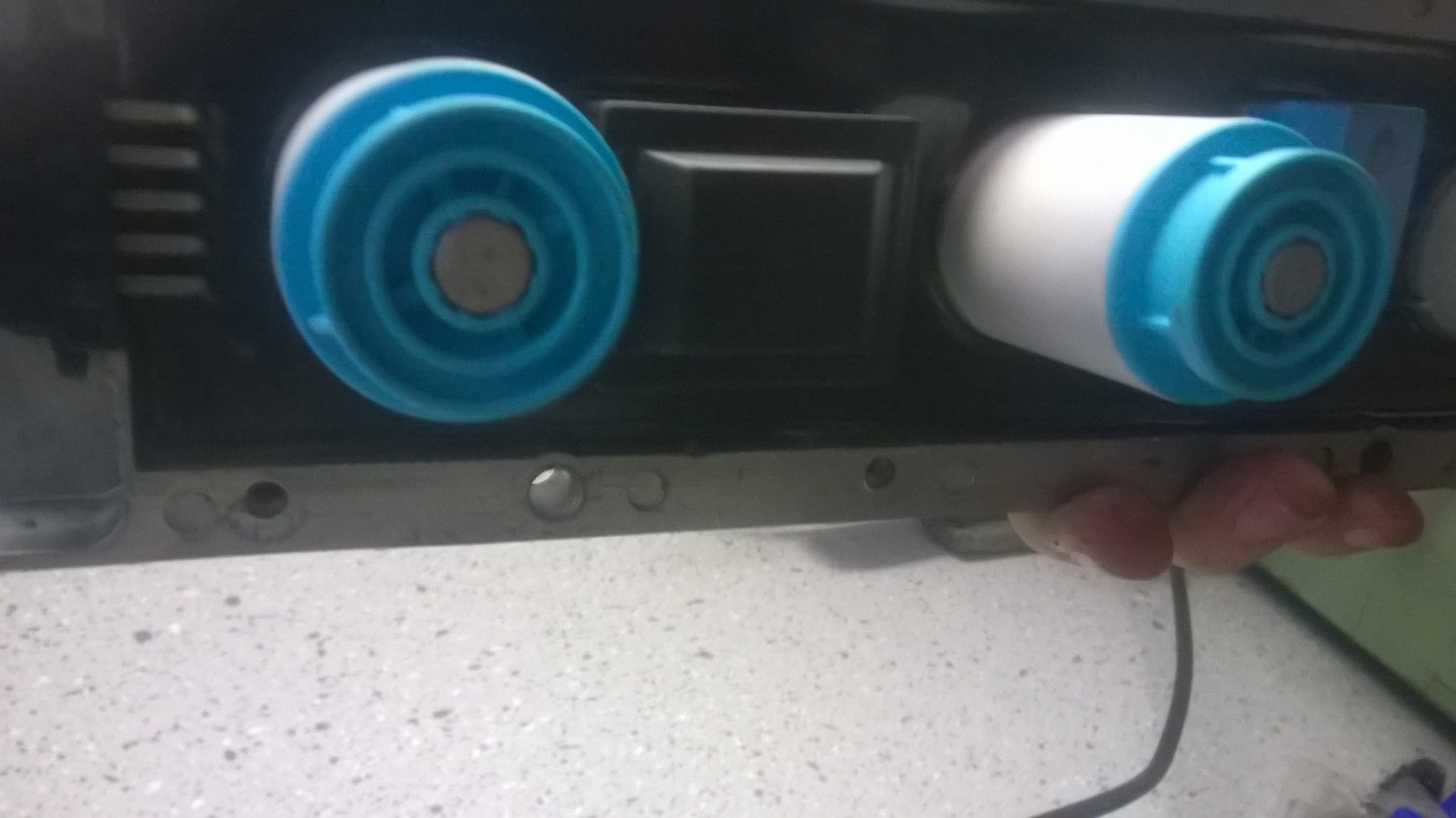

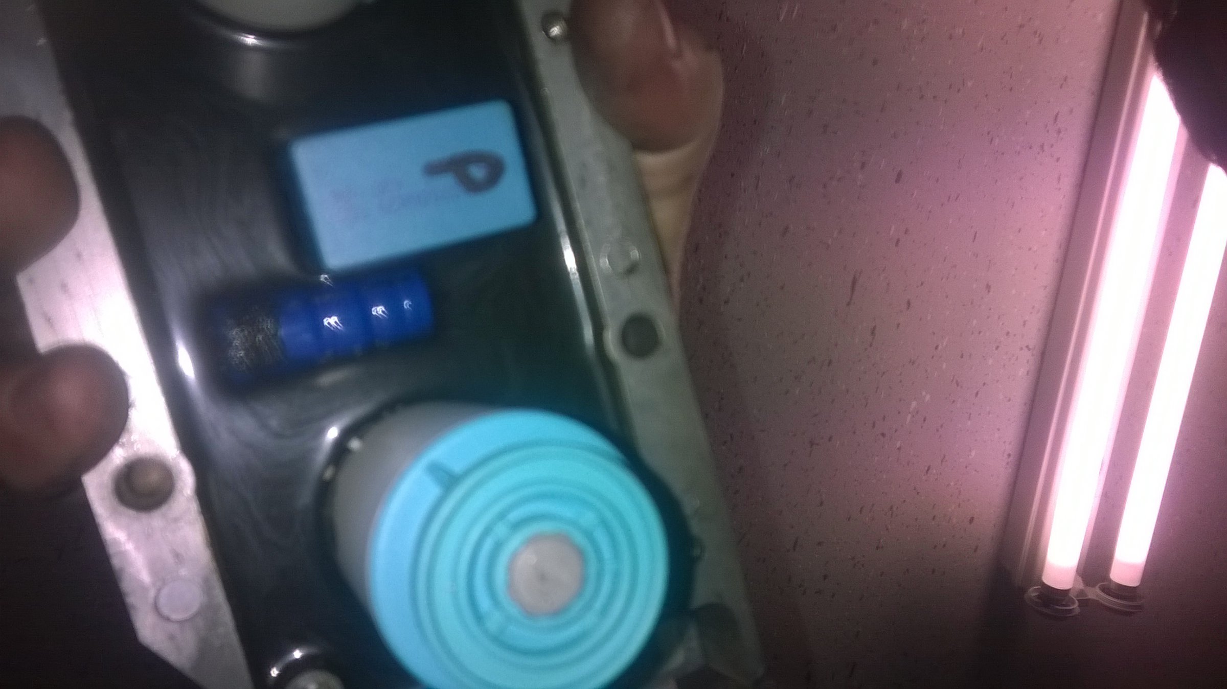

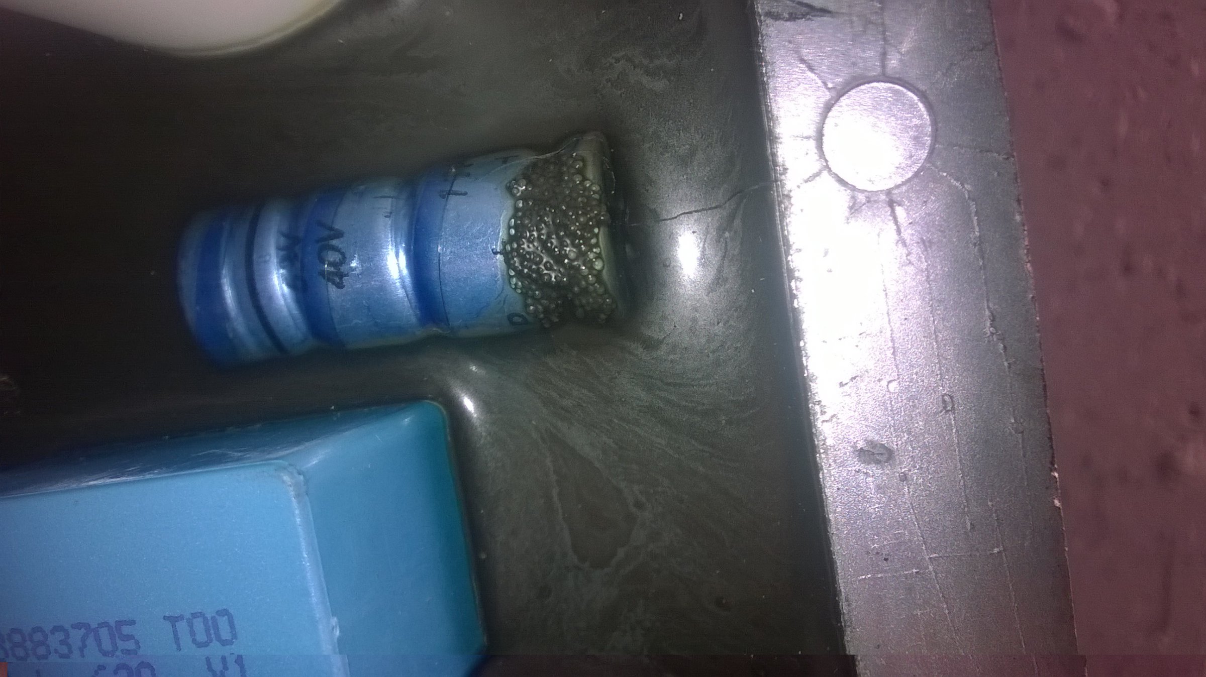

So Update:
- Zündkassetten heute ausgebaut und geprüft -> siehe Bilder. Es war meiner Meinung nach nichts verdächtiges zu entdecken.

Ich konnte bei meiner Zündkassette von Außen auch keine Schäden erkennen.
