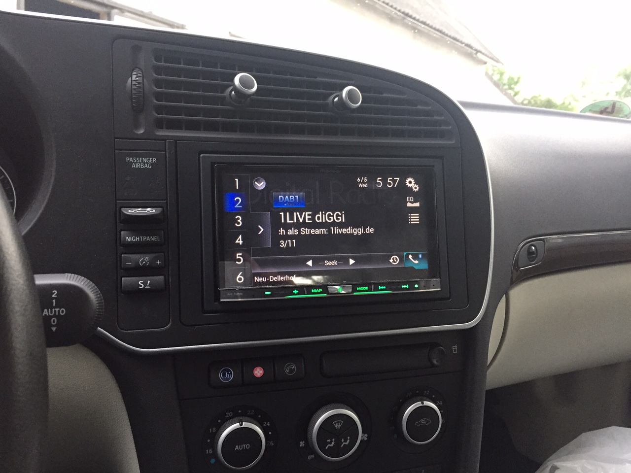

Habe ein Pioneer AVIC-F60DAB eingebaut, passt perfekt , Lenkrad Steuerung geht
Navi ist super
Telefon geht super
Alles bestens gibt original Einbaukit von Pioneer
Kann dir Fotos geben

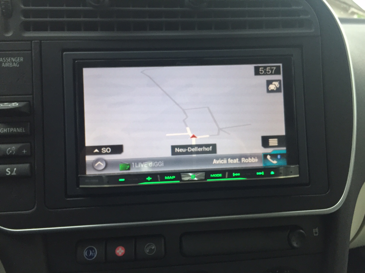

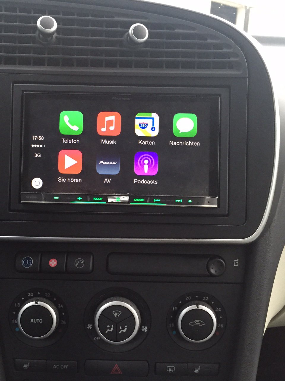

Hier sind mal die Bilder vom Pioneer AVIC-F60DABIMG_4412.thumb.JPG.6b69789d0ed956831112c6f185b54887.JPG IMG_4415.thumb.JPG.d46aeec45d28d2e021e0707e12a862e6.JPG IMG_4412.thumb.JPG.6b69789d0ed956831112c6f185b54887.JPG IMG_4412.thumb.JPG.6b69789d0ed956831112c6f185b54887.JPG IMG_4415.thumb.JPG.d46aeec45d28d2e021e0707e12a862e6.JPG IMG_4417.thumb.JPG.12ba65ddffdafea22732cd428d0505a2.JPG

[mention=3181]dus-mi[/mention]: Optisch finde ich das Gerät sehr schön integriert, nicht zu aufdringlich, passt sehr schön!

Das Pioneer AVIC-F60DAB fügt sich wirklich harmonisch ein. :top:

Ist das CarPlay am letzten Bild?

Ist das CarPlay am letzten Bild >> Ja wenn man ein Apple Telefon ( ab Version 5) hat und dieses an USB 1 anschließt. ( Aber dafür muss das Pioneer alle Updates haben !)
CarPlay ist cool aber die Original Software auf dem Pioneer kann auch sehr viel, was ich liebe ist der Warner wenn man zu schnell ist, geht über die navi SW und man kann einstellen er soll warnen wenn 10-30% über erlaubter Geschwindigkeit.
