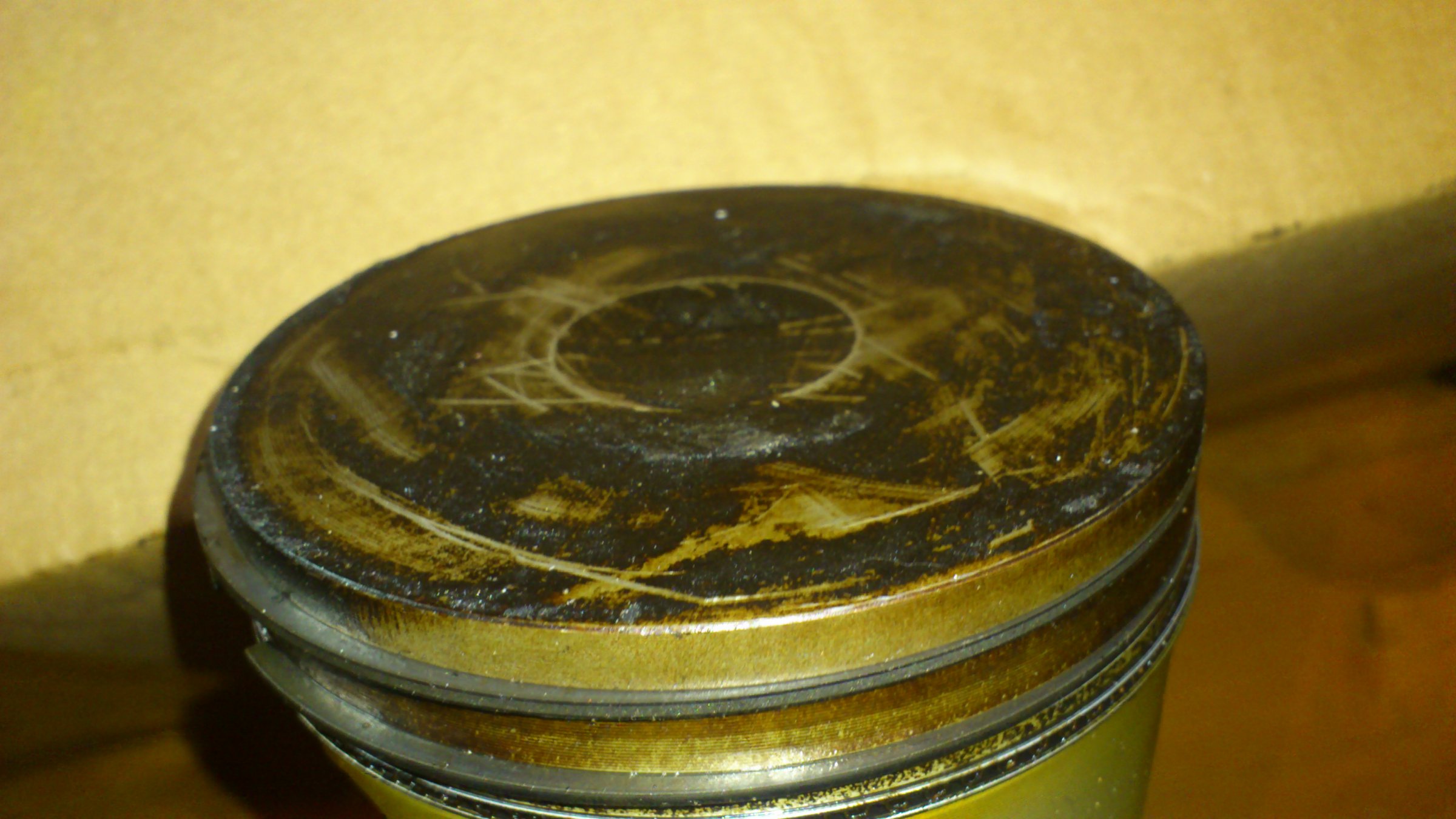

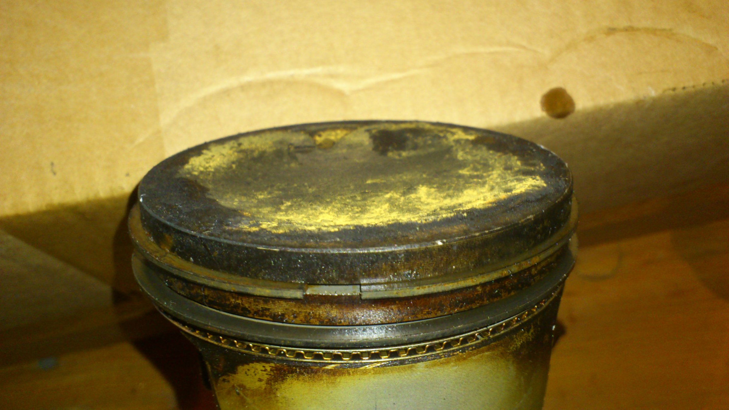

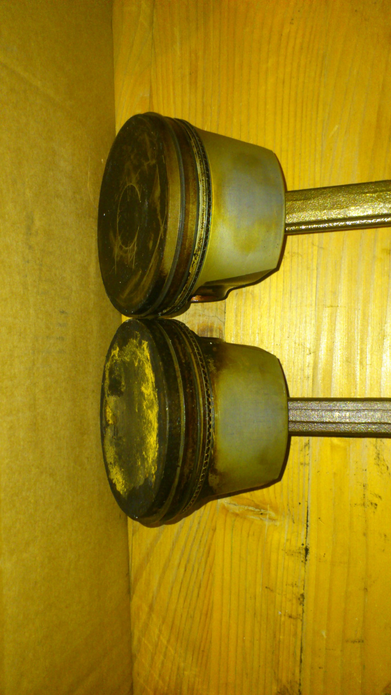

Jep, sofern ein Foto das bei den geringen Unterschieden hergibt.
die senke im kolbenboden ist schlecht zu erkennen
bild 263 u 264

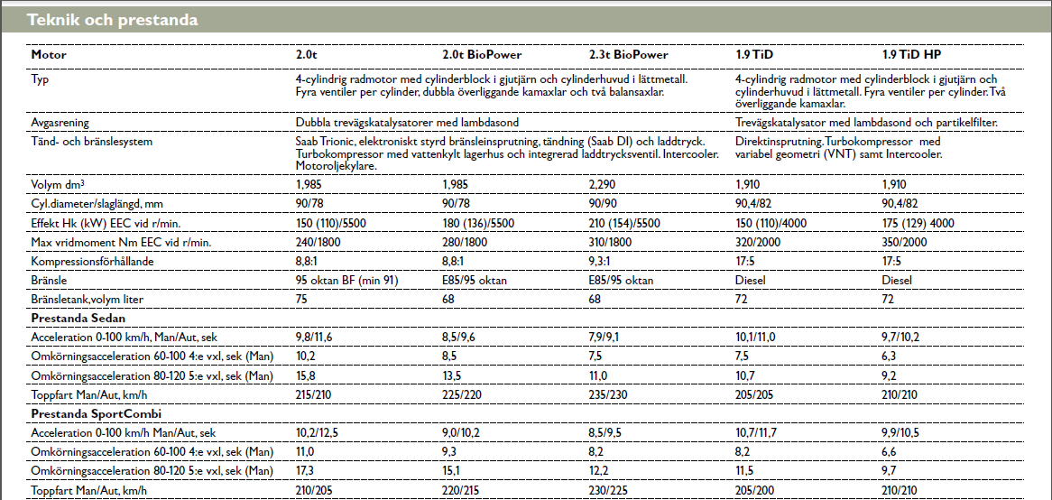

Hab auch noch'n Prospektausschnitt (allerdings auf schwedisch) gefunden.
Da wird der B205E (Benzin sowie Biopower) mit 8,8:1 und der B235 mit 9,3:1 angegeben.
kommt auch hin siehe #74

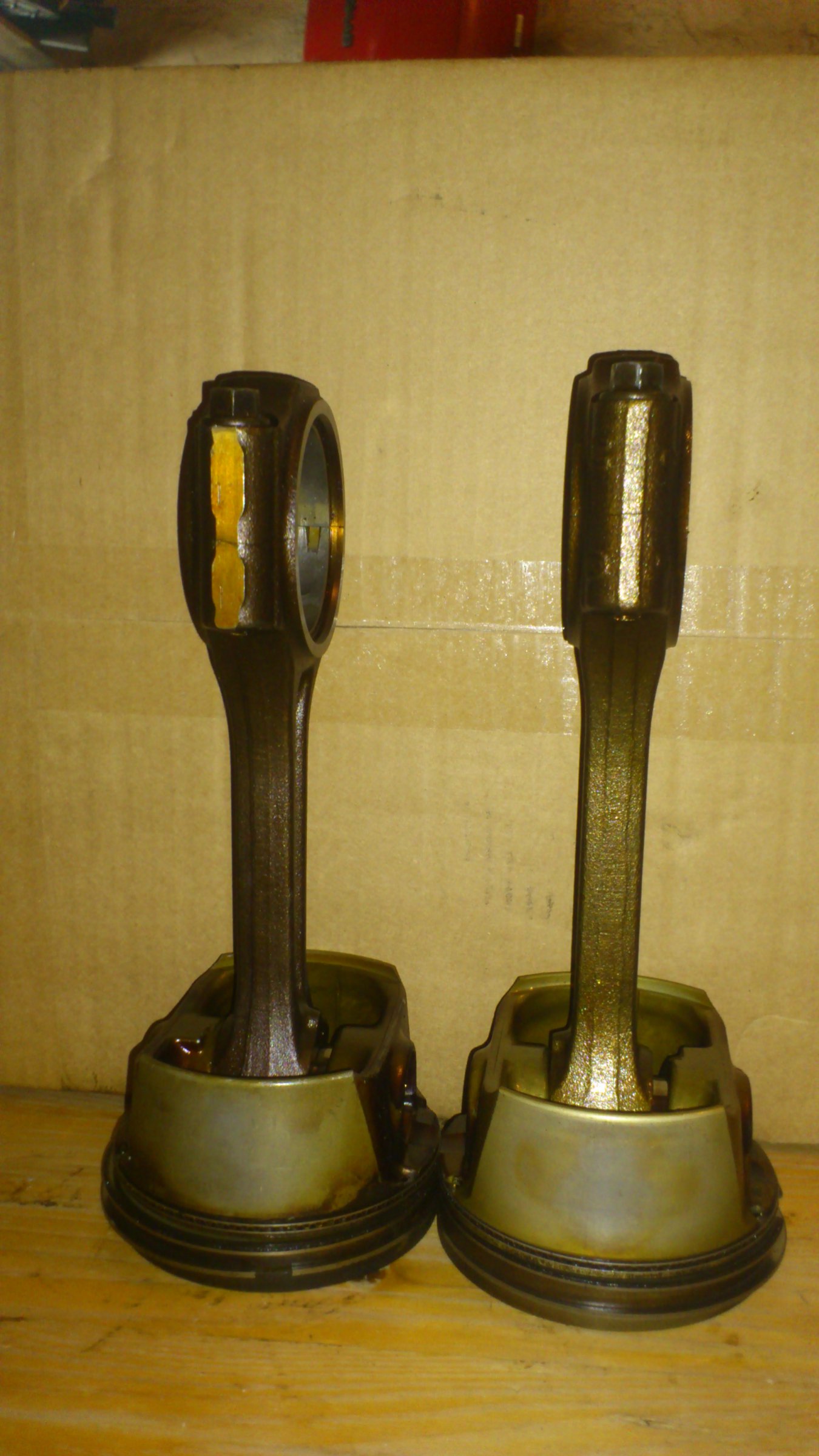

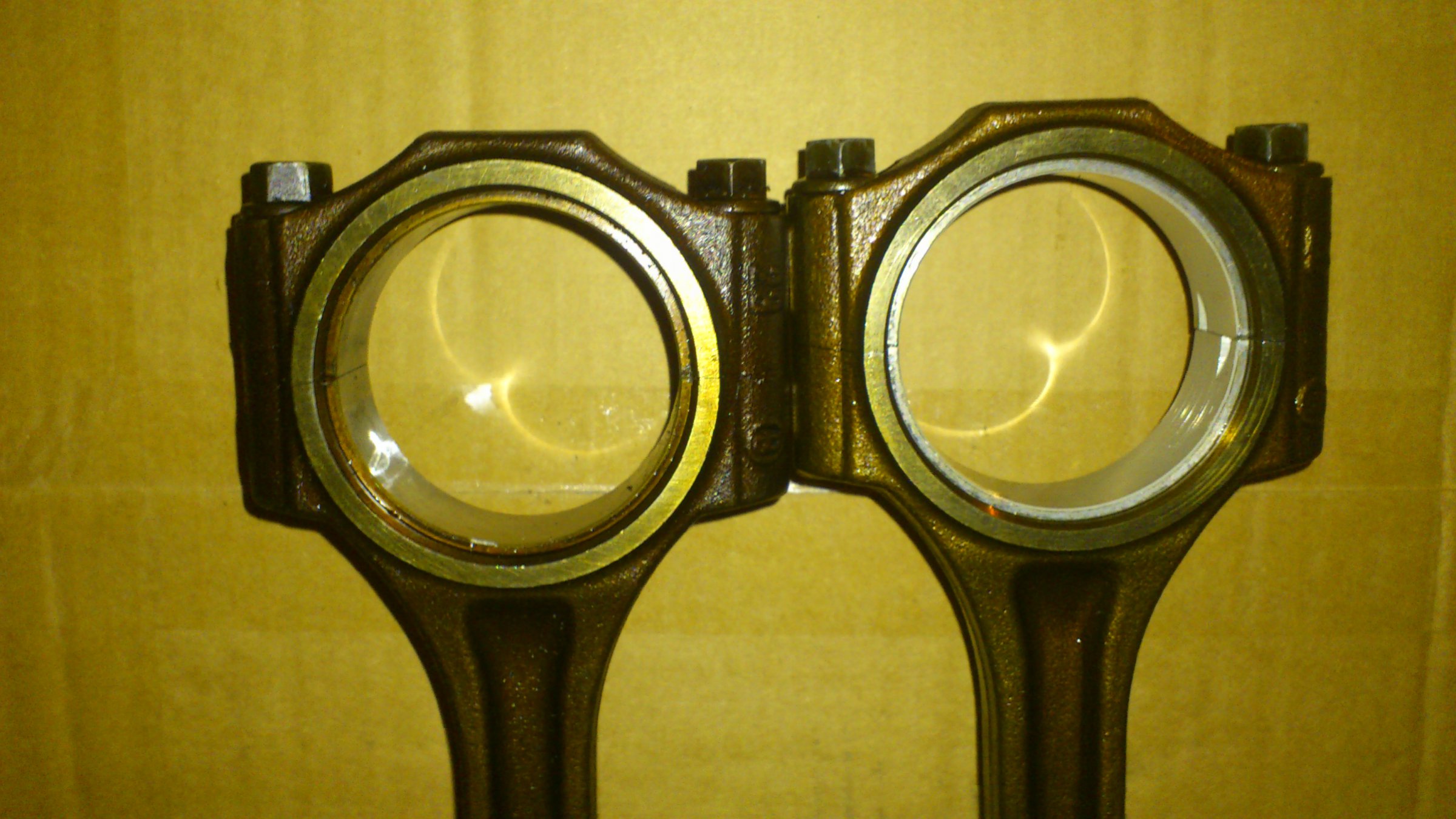

Um wie viel kürzer sind die Pleuel?

Ist das auf'm Foto ein Vergleich zwischen Pleuel/Kolben vom B235 Benziner vs. Biopower oder Vergleich Pleuel/Kolben B205 vs. B235?:confused:
[mention=3353]majoja02[/mention]
gute frage das eine sind 205 u die 235 kommen aus einem ? ich meine 9-5 170ps 190ps?........kannst mich buffen.....ich glaube da finde ich auch keine nummer mehr.
In "meinem" WIS finde ich die Angabe von Sven wieder, 8.8 für den B235E BioPower.
[mention=3353]majoja02[/mention]: Abgebildet bei dir sind Kolben und Pleuel im Vergleich B235E mit B235E BioPower? Ich wundere mich über den flachen Kolben, die Kolben meines "normalen" B235 hatten eine Mulde.
EDIT: Ich glaube mein Netz läuft verzögert...
Sieht mir nach B235 vs. B205 aus, das mit den 6 mm längeren Pleueln bei einer Variante auf den Fotos könnte hinkommen. Ich behaupte jetzt mal, im WIS liegt ein Fehler vor. Im EPC gibt es keine separaten Pleuel oder Kolben für den BioPower-B235.
alle B235 haben e = 9.3. Wobei ich für den B205 sowohl die Angabe 8.8 als auch 9.3 gefunden habe.
ja B235 vs 205.....die 6mm kommen hin ...daher die bildchen..;-)

Der Vollständigkeit halber:
Maße der Pleuel (von Mitte Kolbenbolzenauge zu Mitte Hubzapfenauge)
B205..........159mm
B235..........153mm
( Fehler )
B205..........159mm
B235..........153mm
