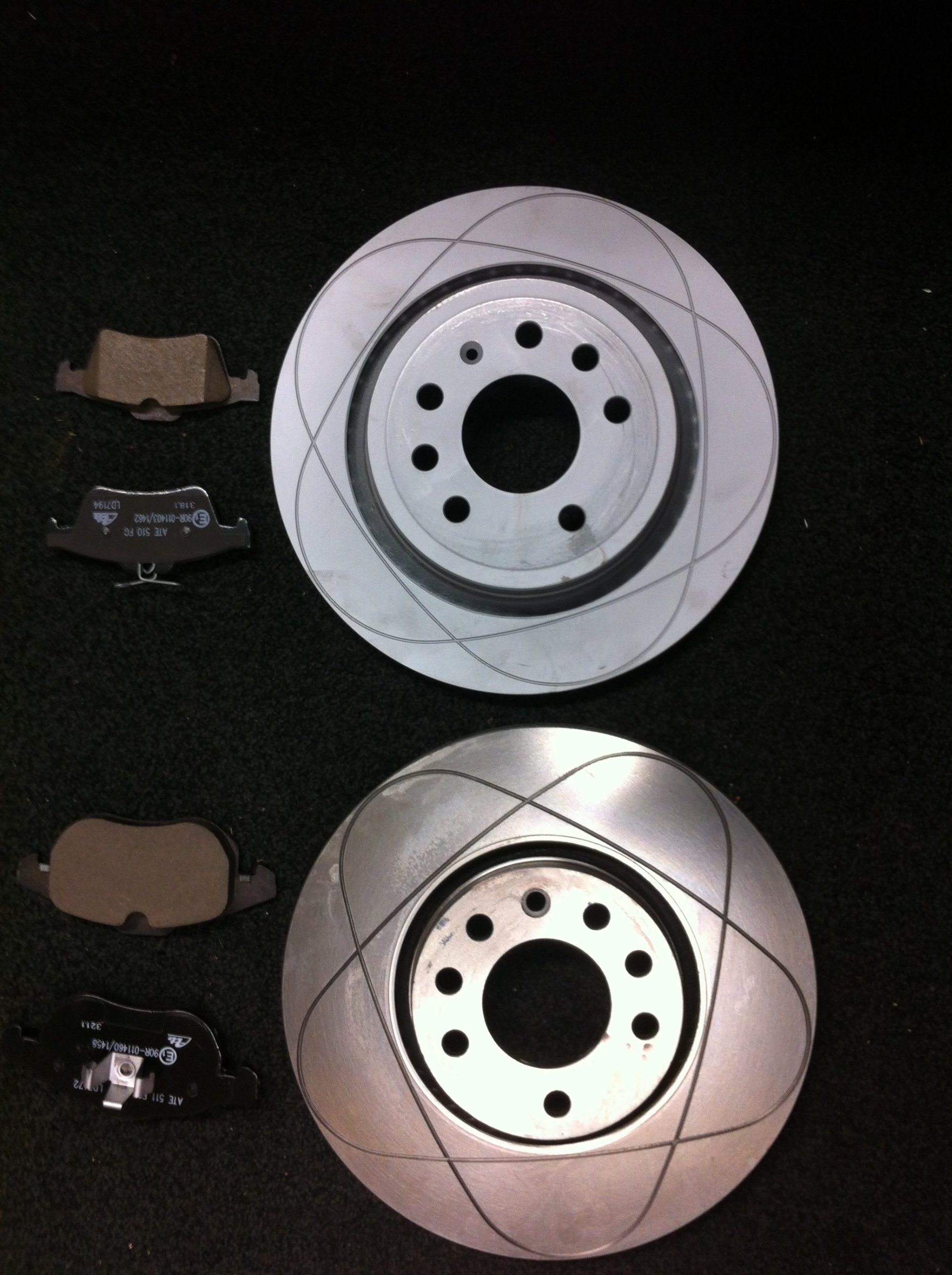

Kann mir jemand etwas zu der ATE Powerdisc in Kombination mit den Ceramic Klötzen sagen? Brauche im Laufe des nächsten Jahres neue Scheiben und Klötze. Ich bin absolut mit meiner Bremsanlage zufrieden, allerdings wäre es ja toll weniger Bremsstaub auf den Felgen zu haben ;-)
Kann das jemand mit den ATE Ceramic Klötzen bestätigen??
Allzeit gute Fahrt
Der Bremsstaub ist deutlich weniger, das kann ich bestätigen.........
und wie ist das Bremsverhalten? Quietscht irgendwas, oder gibts was spezielles zu berichten?
Im Vergleich zur "normalen" Bremse (auch ATE) ist die Bremse nicht so aggressiv beim ersten Ansprechen, die Bremswirkung ist gleich……bei Nässe für mich einen Tick schneller als die normale Bremse……bei bestimmten Bremsbelastungen gibt es leichte Geräusche von den Schlitzen in den Scheiben, was mich aber nicht stört……anders herum gesagt, wenn ich dieses Geräusch höre weiß ich das die Bremse optimal funktioniert……
Ich hoffe das Du mit dieser Beschreibung etwas anfangen kannst……
Ich habe dann auch noch Stahlflexleitungen für die Bremse verbaut……
Ich denke schon. Irgendwann muss man ja die vorhandenen Bremsen mal tauschen.
Richtig……darauf achten das beim Tausch die Führungen penibel gesäubert werden, man staunt was sich da alles festsetzen kann……
Zumindest war das bei meinem Aero so als wir Scheiben und Beläge getauscht haben……

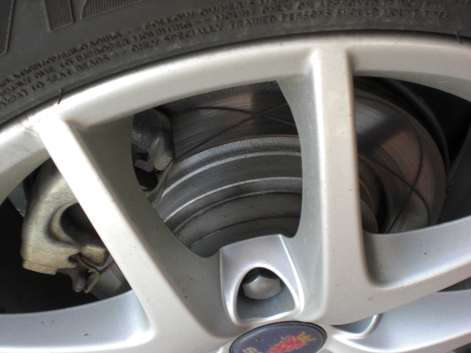

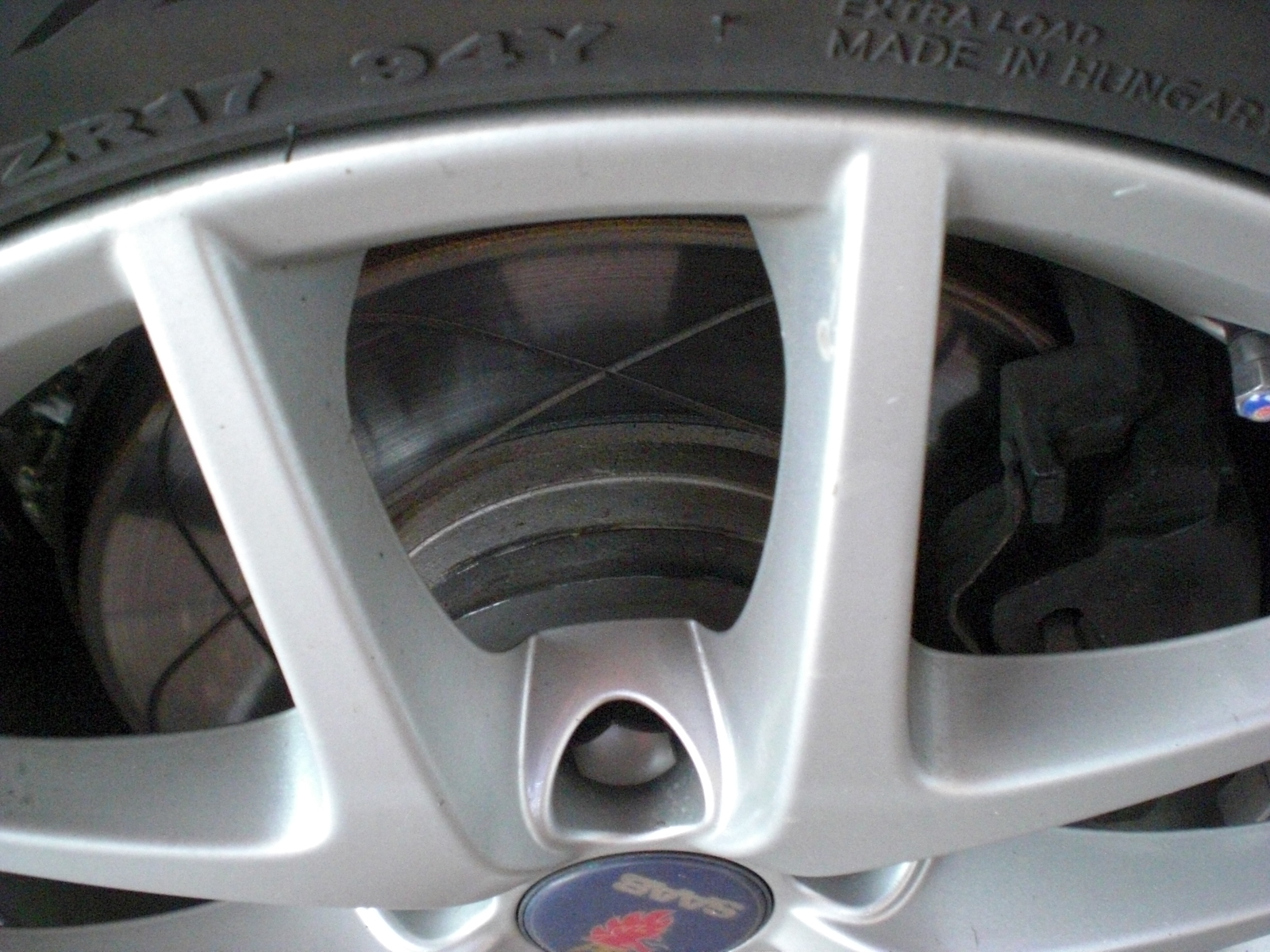

ich habe jetzt bereits nach knapp 40Tkm erhebliche Unruhe in den Bremsen, die ersten haben 78Tkm gehalten.
Reklamation ist sicher sinnlos, man wird mich des falschen Bremsens beschuldigen. :mad:
