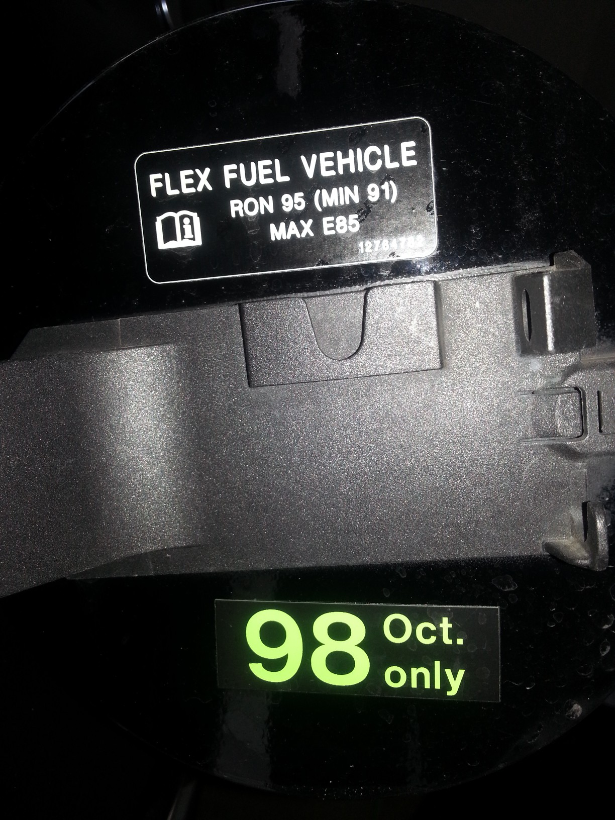

um mal zurück zum Thema zu kommen, für die gehirschten ist doch 98er Oktan angegeben. Ich denke mal es ist doch dann Pflicht Super Plus zu tanken. Kann es denn nicht sein, dass die Motorsteuerung mit 95er durcheinander kommt? Frage nur, hab n Biopower mit Hirsch, könnte mir vorstellen der verschluckt sich mit 95er.

Bin auf den Kram gekommen seit mir mein Saabmetz ein Klebchen mit 98 Oktan only in den Tankdeckel geklebt hat. Nach meinen Recherchen ist das dem Hirsch Tuning geschuldet. Da ich meinen Saab noch sehr lange fahren muss (es gibt ja keine mehr), kriegt er das eben.
Btw, back to topic, ja ich tanke Super Plus. Wieso, a: es steht im Tankdeckel, b: auf der Hirschseite steht es auch, c: 1,35 ist ja wohl mal kein Argument, da überwiegen die Vorteile (Verbrauch etc.).

Hirsch sagt, es wäre für 98Oktan optimiert.
Stimmt, denn damit lässt sich auch die Höchstleistung abrufen. Mit 95er Super fährt der Hirsch auch.
Kam damit in diesem Sommer in den italienischen Alpen auch gut zurecht. 98er ist da kaum zu bekommen. Fazit: etwas mehr Verbrauch, etwas weniger Leistung. Aber es geht.

Ich hatte angenommen, dass mein gehirschter 9-5er Biopower eigentlich alles "frißt". Ist anscheinend nicht so:
In der Tankklappe ist "98 Octan only" vermerkt. Außerdem hatte von Anfang an 2 Probleme mit der Motorsteuerung:
Entweder kam die gelbe Kontrollleuchte oder die Turboleistung war zur Hälfte reduziert ohne Motorleuchte.
Seit ich den Shell Stoff tanke sind beide Fehler bisher nicht mehr aufgetreten
Überigens gibt es bei Shell einen smart deal: V-Power tanken und super 95 zahlen (plus 100 € für ein Jahr).
Rechnet sich meines Erachtens gegenüber Super 98 selbst von einer freien Tanke.

Dann ist mit deinem Auto was nicht in Ordnung. Der muss mit allem was es in unseren Breitengraden so an Otto Kraftstoff gibt fehlerfrei laufen, mit entsprechenden Abstrichen bei der Leistung.
So bin ich es auch von meinem Cabrio (ebenfalls gehirscht) gewöhnt.
Allerdings frage ich mich dann, was der Hinweis "98 Oct. only" in der Tankklappe soll...
Weil du nur mit den 98 Oktan die versprochene Leistung bekommst... fahren tut der mit 91 aber auch...
