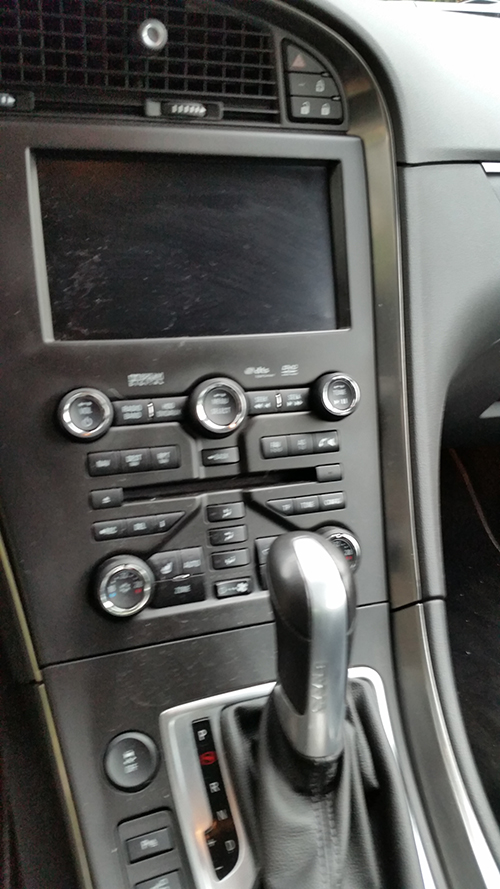

FSE müßte ja bei Dir sein, da ich die TELEFON Taste auf dem Bild identifiziert habe.

Die Taste ist unten rechts zu finden. Ich habe sie in GELB eingekreist. > Drücken, dann erscheint das Menü im Display. Mit dem Drehknopf in der Mitte erfolgt die Auswahl der einzelnen Menüpunkte nach dem Motto "Drehen und Drücken". ODER: links auf dem Touchdisplay die Laufleiste berühren und nach oben oder unten schieben.
Wenn der Menüpunkt durch "Drehen" ausgewählt ist, dann drücken und es erscheint das entsprechende Untermenü. ODER alternativ wieder auf dem Touchdisplay "drücken".
Und dann wie oben beschrieben.
Das Zeichen ">" meint immer "nächster Schritt".
Hilft das weiter? Wenn nicht, muss ich ein paar Fotos schiessen. Das geht aber erst morgen.
