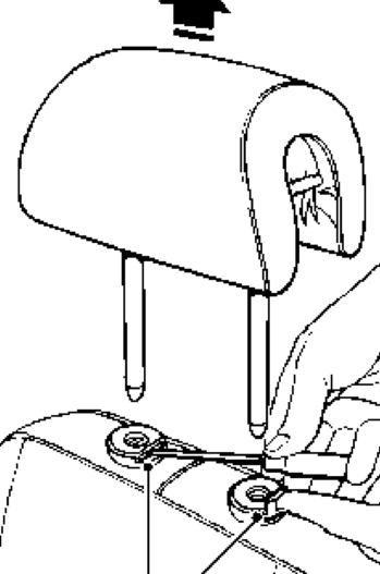

Diese blöde Kopfstütze weigert sich raus zu gehen. Auch mit den Hinweisen hier im Forum nicht :-(

Die vordere sollte einfach zu demontieren sein, wo liegt Dein Problem? Kopfstütze ganz hoch schieben und den äußeren Verschluss mit der Hand und den inneren mit einem Schraubendreher entriegeln. Ich werde meine demnächst einschicken, beim 902 ist es Trim K32 , beim 9-3 K35, Farbe der Sitze ist aber absolut identisch , nur das Armaturenbrett ist beim 9-3 oliv
Haste deine Kopfstützen schon draußen?
Ich nicht :-(
An einem kann man etwas rein drücken. An der anderen Seite ist nix der gleichen :confused:
Ich möchte meine Kopfstützen auch rausnehmen können.
Ich nicht :-(
An der anderen Seite mußt Du mit einem Schraubendreher die Kopfstütze lösen.
