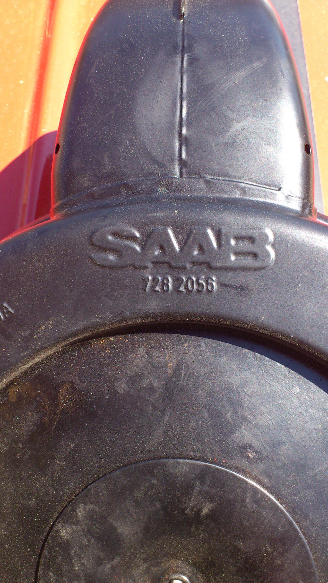

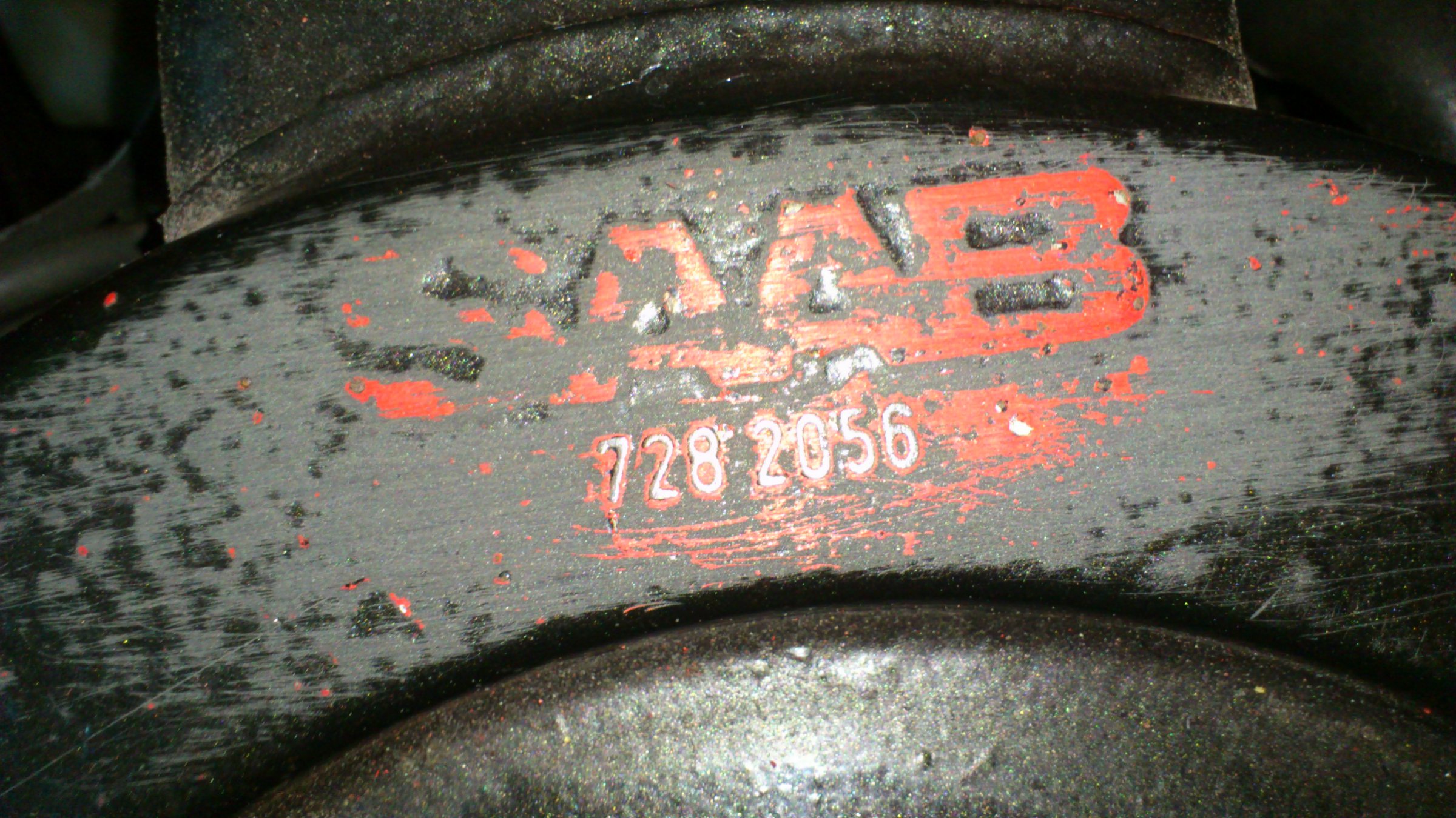

zur Luftinummer könnte ich zweimalig vorweisen.
DSC_0559.thumb.jpg.36278008ac20ed7160adceee7c160911.jpg DSC_056.thumb.jpg.a26deac84ddd97d20a25832c2f430fc1.jpg
