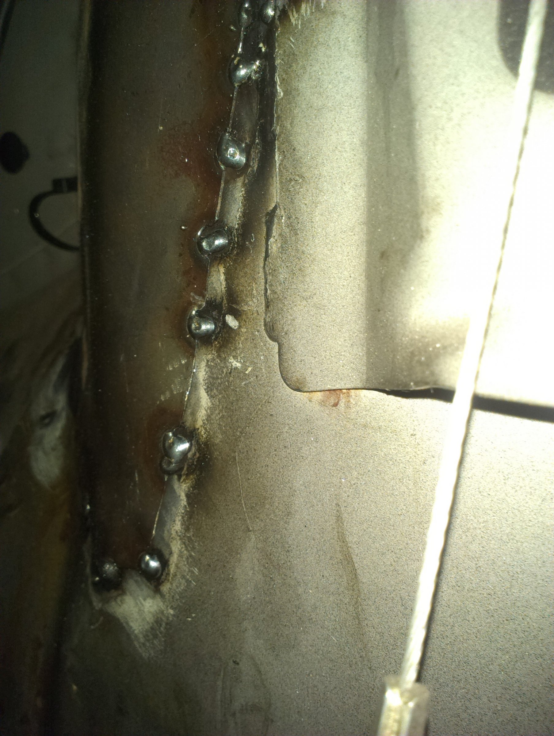

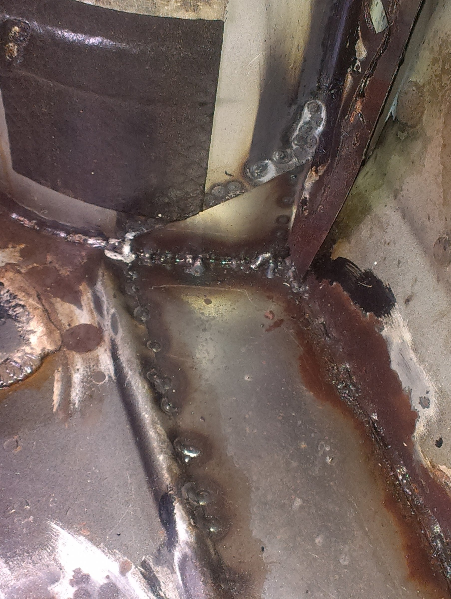

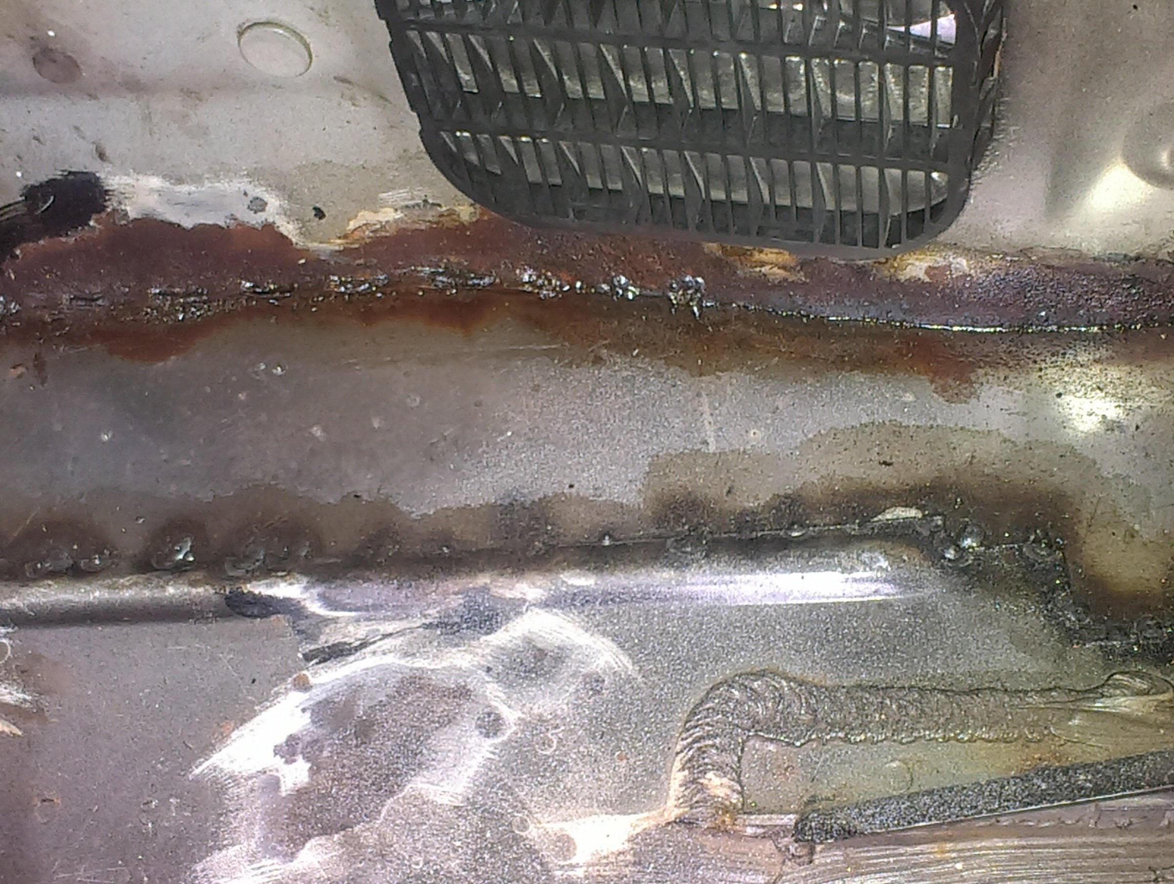

Bei meinem Cabrio hatte ich die selben Stellen durchgegammelt.
Ein Bekannter konnte mir aber mit Blech und Schweissgerät helfen, sodass der TÜV kurze Zeit seinen Segen erteilt hat.
IMAG1464.thumb.jpg.8b1c1a1146dd225d74bd9935c26aa4ee.jpgIMAG1465.thumb.jpg.9e2b321d83f85e9197be66e227c6f6c4.jpgIMAG1471.thumb.jpg.7a1b04ced0e332c62e237ad40368370e.jpg
Der hat unterm Teppich nachgeschaut?
Wie gesagt könnte die bleche auch aus dem Teilefahrzeug ausschneiden, die sind rostfrei. Schweißen und so weiter kann ich selber. Werd das bkech dan abkanten und einpassen, schweißpunkte hinmachen, abschleifen und spachteln.
