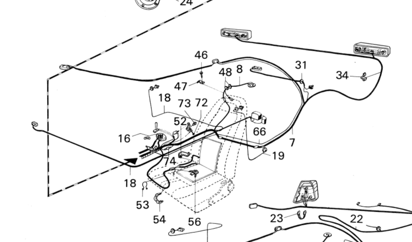

Der Kabelbaum ist auf der linken Seite ankommend auf der Quertraverse zu den Rücklichtern verlegt, und hier an einigen Stellen mit Kabelbinder
fixiert.

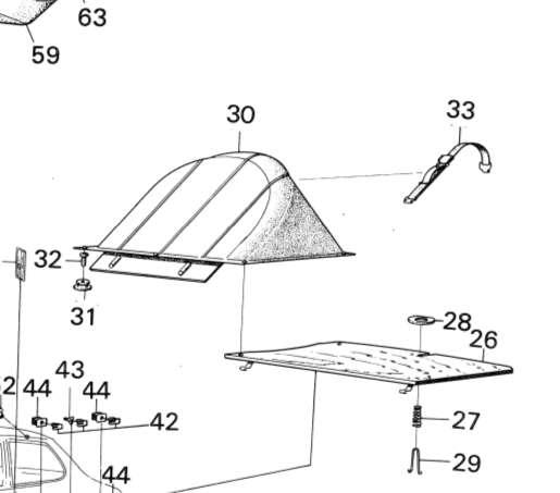

Das Reserverad ( Notrad ) ist stehend positioniert und wird mit einem Gummistraps befestigt (ähnlich wie auf der Abbildung )

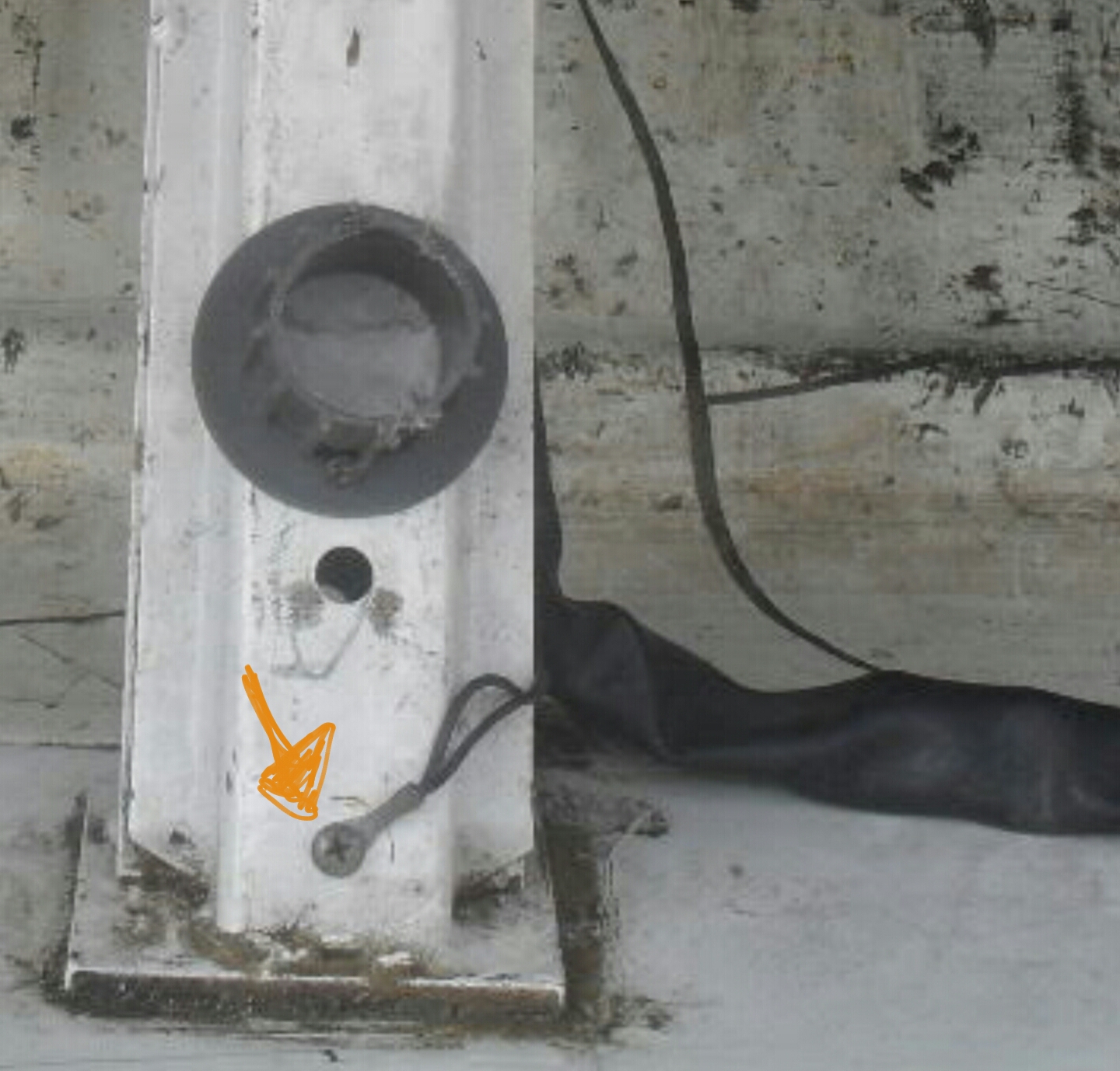

Massepunkt :questionmark: u.V. an der Traverse mittig im Kofferraum :questionmark:

Also bei mir kommt der Kabelbaum mittig bei der Rücksitzbank aus einem Kanal. Dann gehen zwei Kabel zum Tank. Anschließend kommt nochmal ein Masseanschlauß aus dem Baum, bevor die zwei Rücklichtanschlüsse resultieren. Die Kabellängen zwingen mich förmlich, den Strang an der Mittelstrebe zu verlegen.
Gehört in jeden 99er so eine schöne Reserveradabdeckung?
Bei mir ist alles großzügig mit Pappe ausgelegt.

Guck mal auf diese Seite KLICK
Da hast Du auch den M-Punkt :biggrin:
Mittig ist bei deinem Baujahr auch richtig !
Und JA das R-Rad gehört "umhäckelt"

Fein. Dieses Bild hat meine Fragen beantwortet.

Warum liegt da das Reserverad so schepp drinne? (vom Werk aus)
Weil sich kein besserer Platz finden ließ ! :tongue:

Können wir uns auf "schräg" einigen ?
Was durch den "Entena..ch" beim SEDAN notwendig wird.

Deswegen gibt es für das Reserverad auch unten eine Ausbuchtung ...
