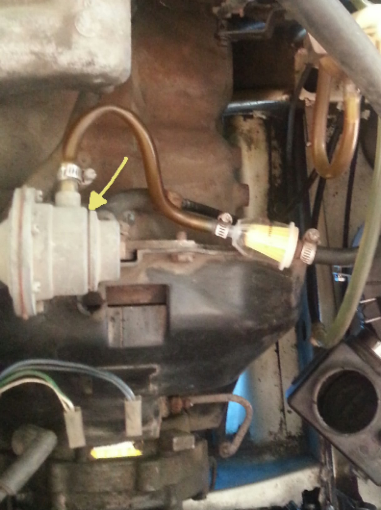

mein 83er 99er hat Probleme mit der mechanischen Benzinpumpe. Es gibt da verschiedene Bauweisen bei den Pumpen. Manche sind komplett verkapselt, bei meiner ist der obere Deckel mit einer 10er Schraube befestigt und wird von einem Gummidichtring abgedichtet. Leider ist von dieser Dichtung nicht viel übrig. Bei den üblichen Teilehändlern gibt es diese Dichtung leider nicht. Nur Ersatz im Ganzen. Und da fangen die Probleme an. Ich habe eine meinem original sehr ähnliche Pierburg gefunden. Diese soll aber erst ab 6/1983 passen (meiner ist EZ 2/1983). Hat Saab im Juni da was geändert? Vor den Werksferien? Sind die Ersatzpumpen empfehlenswert?

Die Ersatzpumpe, die ich verbaut habe, war auch fest verpresst, d.h. kann nicht geöffnet werden und der Deckel sogar aus Kunstoff. Die originale Pumpe war komplett aus Metall. Unterschiede an der Bauweise konnte ich aber nicht feststellen.

Also ich würde die Dichtung erst mal mit Motordichtmasse ersetzen und schauen ob die Pumpe noch geht. Über Ersatz kann man sich nachher noch Gedanken machen - im Zweifelfall hält so ein Provisorium sowieso am längsten. :biggrin:
Interessanter Ansatz. Nur ist das nicht so einfach. Die zu dichtenden Flächen sind nicht plan. Das heißt, die Masse müsste ca. 2mm Höhenunterschied überbrücken. Das ist recht viel verlangt.
Halbwegs passenden O-Ring mit Dichtmasse einkleben. Irgendwas geht immer. :biggrin:
