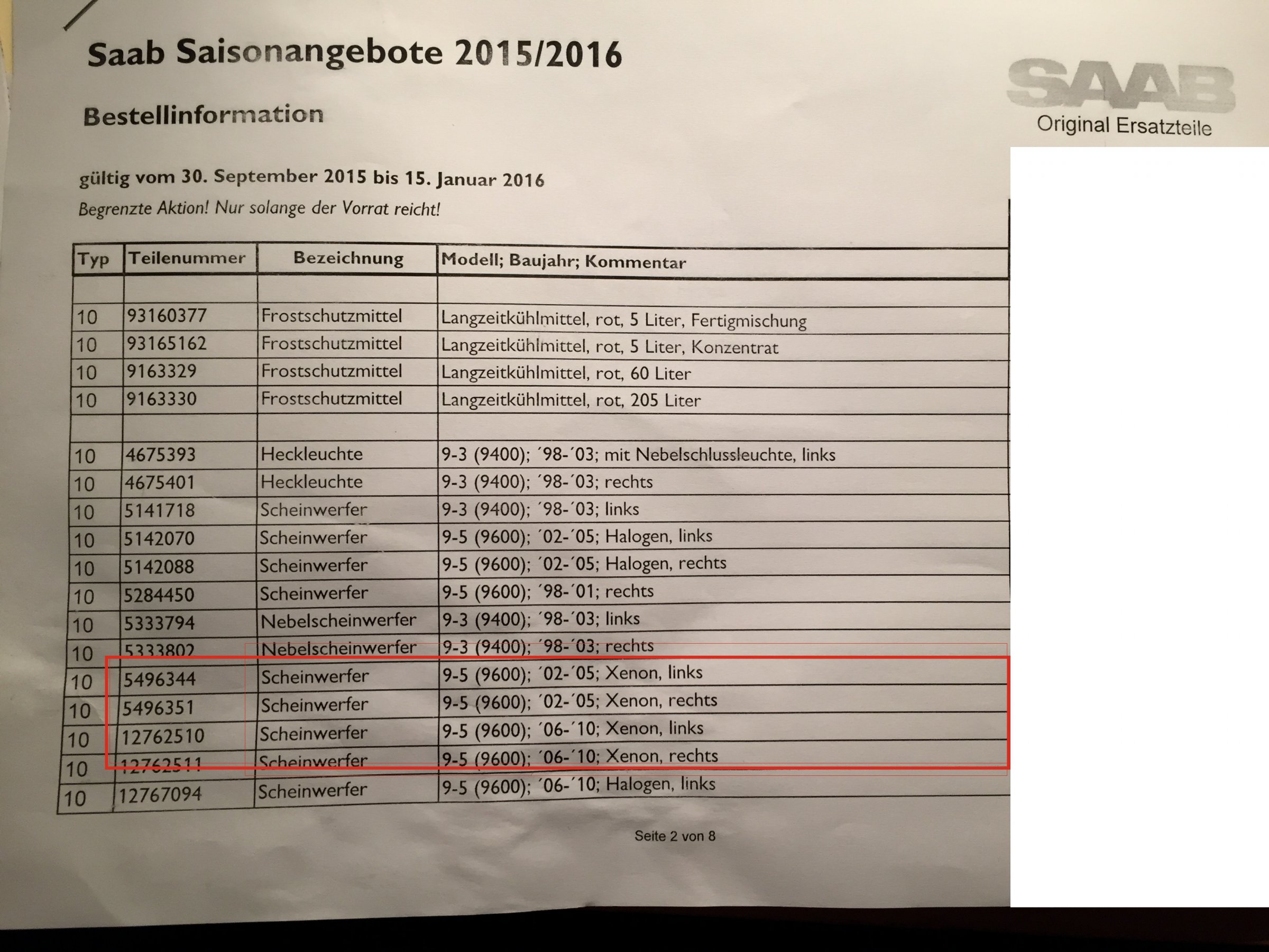

Es gibt momentan bei Saab/Orio eine Aktion da werden div. Beleuchtungsteile angeboten u.a. auch die Xenon-Scheinwerfer für 9-5 2002-2005.
da gibt es lediglich Birnen und Brenner und sonst nix, es sei denn wir wollen uns 9-3er Halogen SW einbauen, da scheinen welche "über" geblieben zu sein....:(
Ich weiß ja nicht wo Du nachgeschaut hast, aber ich meine das hier:
das dürfte -leider- insider wissen sein, oder?
Der Zettel da schon, allerdings eine Nachfrage beim Saab-Partner verschafft einem da Gewissheit.
Es ist also nicht so das es die Scheinwerfer nicht mehr neu gibt. Gut der Preis ist kein Schnäppchen (~500,-€ VK/Stk.) aber besser als nix.
