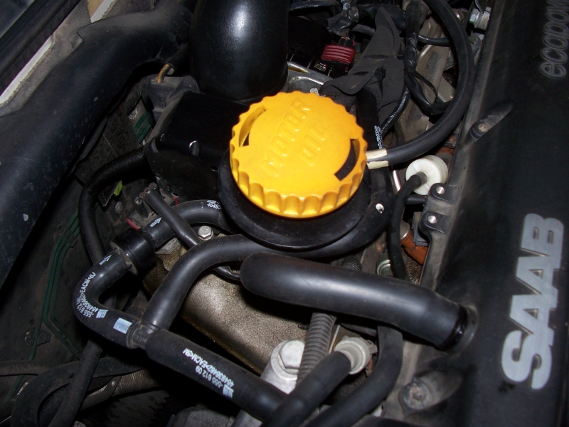

[mention=9126]DerHaase[/mention] da hast du dich verlesen, meiner hat nur die 280 Ps. :smile: wegen der Kurbelgehäuseentlüftung kann mir keiner etwas genaues sagen? Wir werden die Ölwanne am Wochenende ohne hin abnehmen, nur stellt sich für mich jetzt die Frage ob ich das Upgrade Kit benötige.... wie stehts eigentlich um die Haltbarkeit der "gehirschten" Motoren?
Du siehst an an deinem Ölmessstabgehäuse, ob du schon die geändert Entlüftung hast oder nich. Bei der geänderten Version geht ein Schlauch direkt an das Einfüllrohr.
