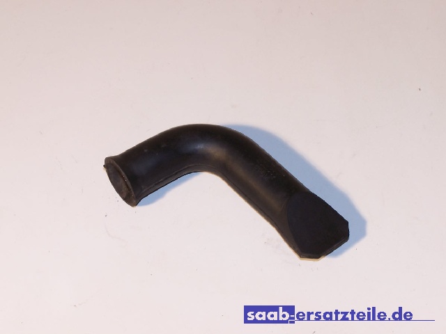

bei mir das selbe Problem, nur das ich die stoff fussmatten habe,
und das wasser genau zwischen/darunter geronnen ist.
letztens nach langer farhrt 900 km, sah ich dann plötzlich
die verfärbung, und die fussmatte ist auf der unterseite schon
fast aufgelöst.
nun auf der suche nach dem "Ablauf"...
ist es dieser schlauh? der ist zwar abgewinkelt, aber klein
kommt er mir nicht vor, und ist auch meiner meinung nach
etwas zu weit "oben".
aber verstopft war er, jede menge blätter usw...
danke für die hilfe.
Hallo zusammen!
@ albert_hinke2
Jup, der Schlauch ist es. Wenn der bei dir voll mit Blättern war,sollte das dein Problem gelöst haben. Ich drück dir die Daumen.

ich habe das Problem auch in meinem Cabrio, aber ich finde diesen besagten Gummischlauch nicht... und ich schwimme bald weg.
An der Stirnwand unter der Lenkung finde ich das Teil nicht. Könnt ihr mir eine kurze Beschreibung geben, an welcher Seite der Schlauch sitzt und ob der Sclauch auch ohne Bühne erreichbar ist.
