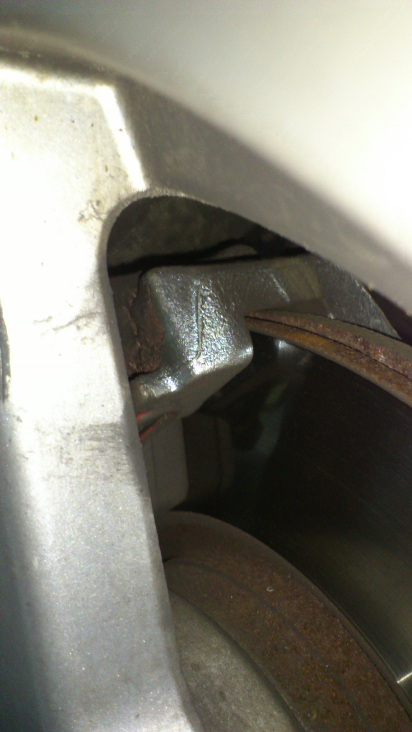

Um wieder auf das Tragbild zu kommen, es bedarf einige Km um den Klotz wieder schön an die Scheibe zu bekommen.
da sind 500 km schnell mal abgespult
mach doch einfach mal ein Foto von dem was dich beunruhigt u berichte ob das Tragbild innen sowie aussen gleich (bescheiden ) aussieht.

Zum Fotos machen komm ich frühstens wieder am Wochenende, da ich unter der Woche in der Uni bin und mein Auto bei meinen Eltern in der Scheune steht.
So dann nochmal das Foto. Wenn ich das dann richtig hinbekomme mit dem hochladen. Nochmal danke an alle !
zum Vergleich...so sieht das Tragbild bei mir aus.
womit ich nicht behaupten möchte die besseren Reibwerte zu haben!!
Bearbeitet von majoja02
Rote Klötze?
nicht das ich wüsste...........ich verbaue nur ATE...ohne Schlitz/punktraspeln...:confused: felgen werden trotz allem dreckig.......:biggrin::biggrin:
rot.....könnte sein, Feder aus der Grabbelkiste
Schön blank :biggrin: ich hab noch die Hoffnung, dass sich das noch "einbremst". Sah nach den letzten 200 km dann doch besser aus. Aber bremsen tut er wie er es soll. Auch kein flattern oder ungewöhnliche Geräusche.
