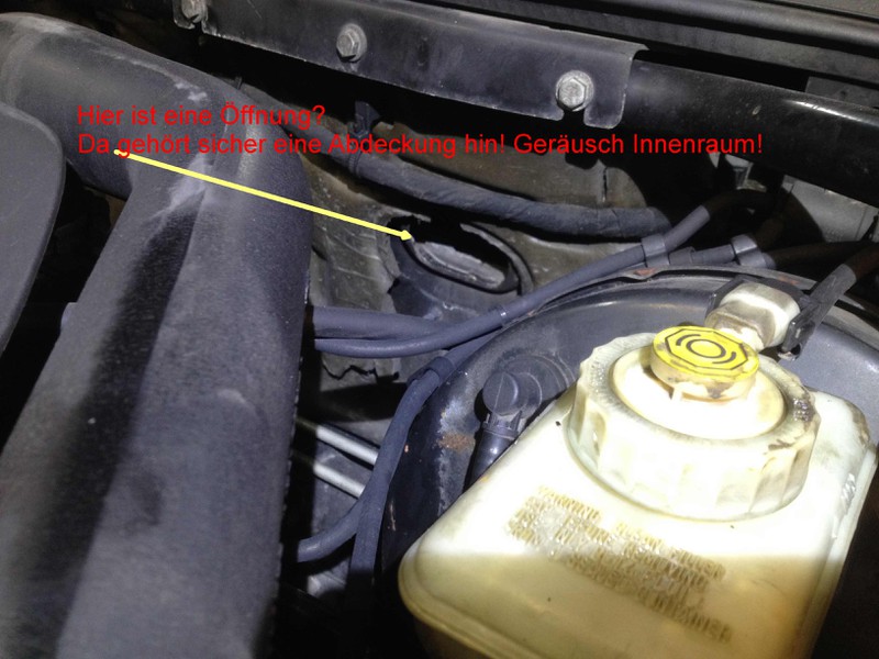

Saab 9-3 Cabrio Was kommt in dieses Loch bei der Spritzwand rein
Liebe Saab Fahrer könnt Ihr mir helfen, habe mir einen 9-3 Cabrio zugelegt, und bin gerade beim Fehler beheben, Krümmer wurde gerade getauscht.
Da kommt ein nach unten gebogener Ablaufschlauch rein, nennt sich Tülle, Teilenummer 4230348............

Ist aber nicht mehr lieferbar, woher bekommt man so was?
...da wo Saabs zerlegt oder geschrottet werden...oder Suchanzeige hier im Forum.
brauchste aber auch nicht, meist eh verstopft...
Ich brauche eines wegen Geräusche, wo kann ich das hier suchen ??
Hallo tiroland,
ich kann mir nicht vorstellen, dass wegen der fehlenden Tülle die Geräusche im Innenraum lauter werden.
Durch die Tülle wird nur Wasser aus dem Wasserfang unter den Scheibenwischern nach unten abgeleitet. Da gibt es keine Verbindung zum Innenraum.
Die Geräusche müssen einen anderen Grund haben.

Es gibt im Bereich Fahrerseite etwas oberhalb Pedaloberkante eine (Kabel)Durchführung wo eine Gummitülle abdichtet...vielleicht mal checken ob vorhanden/dicht sitzend...da hatte ich mal die Anschlußleitung Ladedruckanzeige durchgeführt und gefühlt mehr Motorgeräusch im Innenraum als diese nicht saß...aber eigentlich unwahrscheinlich wenn man da nicht dran war.
