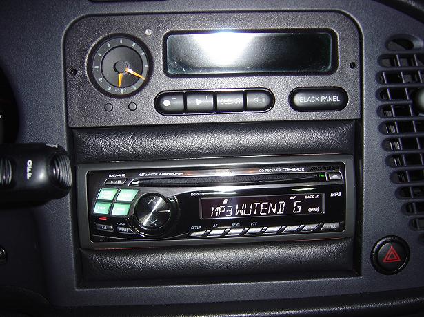

Hallo zusammen,
bin vor kurzem auf ein "normales" Radio umgestiegen, da mein original aus dem ASII das Zeitliche gesegnet hat... habe bereits den zweiten NG900, hatte jedes Mal das ASII inklusive CD-Wechsler (634 und 605; verkaufe übrigens auch beide Modelle inklusive Kabel...) und war eigentlich immer recht zufrieden. Kein anderes Radio lässt sich schöner ins Gesamtbild integrieren als das original. Da ich bei dem neuen Radio aus esthetischen Gründen nicht auf die Saabablage zurückgreifen wollte, habe ich mir halt selbst etwas gebastelt...
Am Käfig wurden oben und unten jeweils zwei 2cm hohe Aluminium Balken befestigt, so dass dieser sich in zentraler Position einbauen ließ. Anschließend bastelte ich mit etwas Schaumstoff und Kunstleder (identisch mit der Amaturenverkleidung) zwei passende Blenden... passt optisch nicht so gut, wie das original Radio, aber allemal besser als die Saabablage...
:thumbsup
Wow, gefällt mir gut Deine Lösung (habe selber ein DIN-Radio und die SAAB-Ablage im 9-3I)!!!
