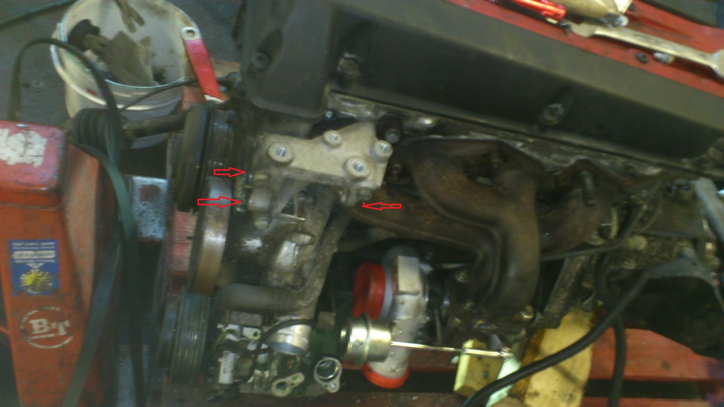

wirklich die 3 schrauben der pumpe draußen ?
Nee, nur 2... Ist die dritte die am Ölrohr?
2 von vorn durch die Riemenscheibe
1x von hinten
Ja, da is noch eine!
1000 Dank!
zwar 9-5 halter jedoch ähnlich
In der Anleitung stand nur "Die Schraube", also eine...

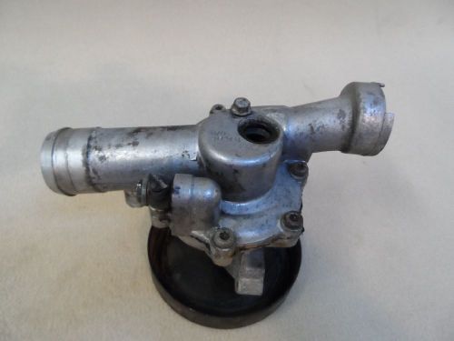

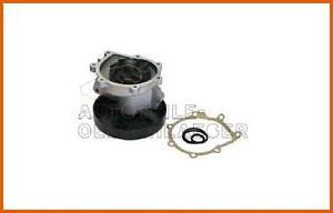

was baust du von der Wapu genau aus? Nur Pumpenelement oder gesamte Einheit?
oder gesamte Einheit-----> 233_1.jpg.6e5208c9cf1bcc1921835d171ec6906b.jpg und dann auf dem Tisch weiter machen.
Zweite Variante ist in meinen Augen die Bessere, zumal ein anständiger Dichtsatz für die anfallenden Verbindungen auch neue Dichtringe mitliefern.

und an welche der Drei halteschrauben kommst du nicht ran?
;-) ich ahne.....der Klimakompressor u dessen Anschlüsse....;-) sind dir im weg!
richtig, dort ist ein verbindungs (röhtchen) mit zwei O-Ringen, gut säubern, neue Ringe, u richtig einsetzen.
Es ist die unterste der Drei, die von oben nicht sichtbar ist. - Yep, die Ölleitungen vom Kompressor.

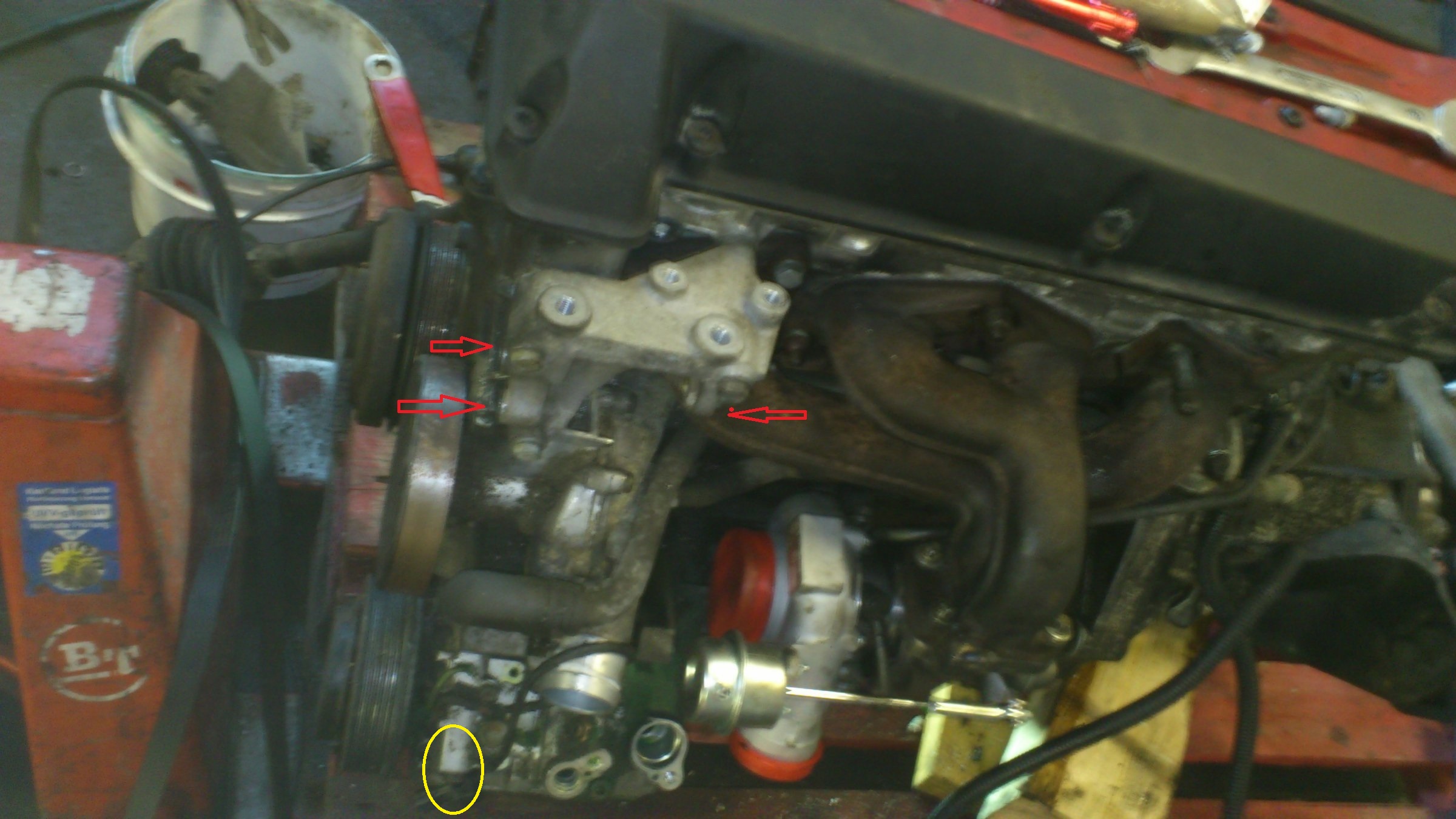

Klimakompressor lösen, dazu die Drei Bolzen herrausdrehen
eine davon 16 ist schlecht zu erreichen............
von vorn durch die Maske...knarre Verlängerungen..:-))
Bolzen gelöst stecken lassen, den losen Kompressor etwas anheben, aus der Haltenase, dann behutsam mit den Leitungen nach unten lassen, meist verfängt er sich in der Schürze...okay so!
so kommst du locker an den schrauben des Pumpenträger 13
den in gelb lässt du lose im kompressor stecken
Den Hydraulikkompressor hatte ich angehoben und mit 'nem Kabelbinder an 'ner Holzleiste aufgehängt. Aber anscheinend nach der falschen Seite.
Ich war jetzt nochmal dran und hab ihn "abgelegt". Jetzt könnte es tatsächlich klappen.
