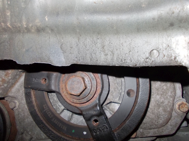

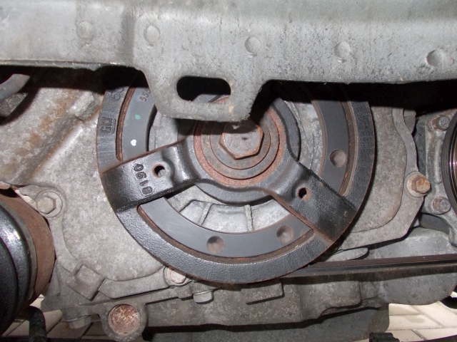

Ach, noch ne Frage: Wenn man den NW-Kettenspanner rausschraubt, bleibt der dann in der Position wie im eingebauten Zustand oder fährt der bis zum Anschlag raus?? Könnte man da also was messen?
Zum rausnehmen muß man aber entweder den Motor absenken, oder ein wenig das Blech umbiegen....
Welches Blech? Aber nicht dieses, oder?

Der Kettenspanner fährt bis Maximum aus. Soll er wiederverwendet werden, muss der Spanner zerlegt und in Auslieferungszustand zurückgestzt werden.
[ATTACH]149399[/ATTACH][ATTACH]149400[/ATTACH]
Doch genau diese Lasche - hat gereicht die etwas nach aussen zu biegen - und nach Zusammenbau wieder zurück.

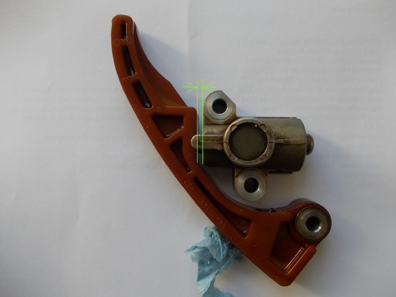

Zum Spanner AGW. Der Spanner hat eine Arretierung. Diese ist im Neuzustand schon Mist. Im gebrauchte Zustand wie bei dir zeigt er zudem Verschleißerscheinungen. Das Zurücksetzen ohne Überwindung der Rastung (Arretierung) funktioniert übrigens so: Kolben um 90 Grad drehen, ohne Widerstand der Rastung zurückdrücken, wieder zurückdrehen und mit einem dünnen Stift Kolben und Gehäuse blockiren. Einbauen und dann den Stift ziehen. Kolben fährt aus.

Konnte doch noch die Kettenlängung messen: 0,12%, also so gut wie keine Längung. Die Kette würde es locker nochmal 180.000 km machen.
Das wird auch bestätigt durch die Spannerstellung: mit Stift fixiert ist der auf dem Bild markierte Abstand 2,6 mm, bei mir habe ich im eingebauten Zustand 5,5 mm gemessen, wenn der Spanner in der letzten Raste ist, ist der Abstand 10.8 mm.
