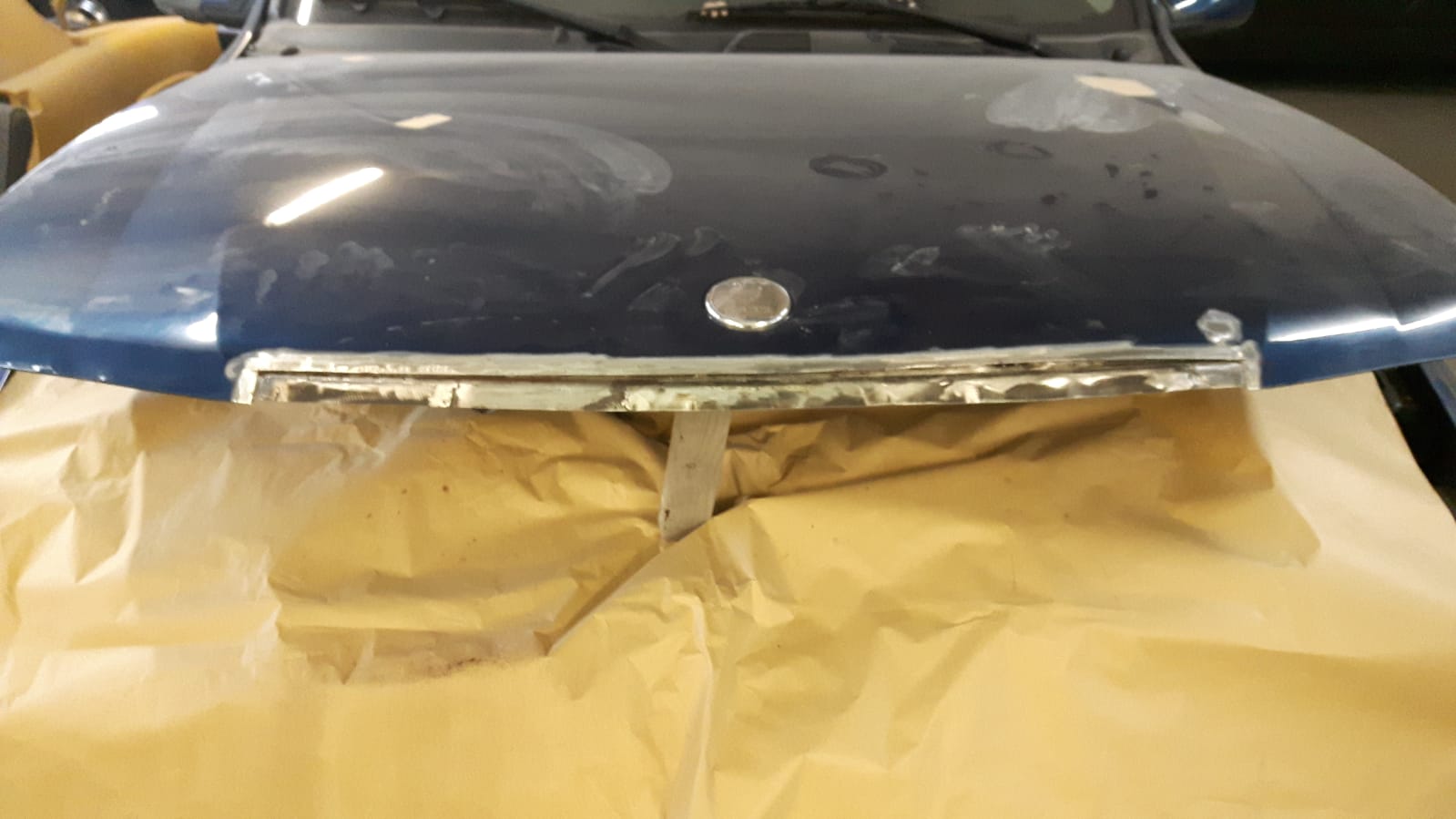

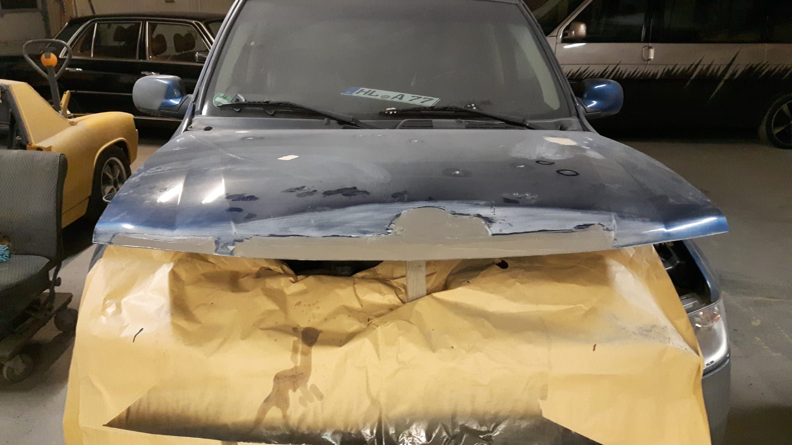

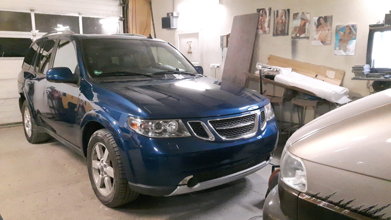

Meine Motorhaube ist vom Vorbesitzer vor etwa 3 Jahren instandgesetzt worden.
Jetzt streiche ich so alle 2-3 Monate mal von innen und außen über die vordere Haubenkante : nichts
  • 2 Monate später...

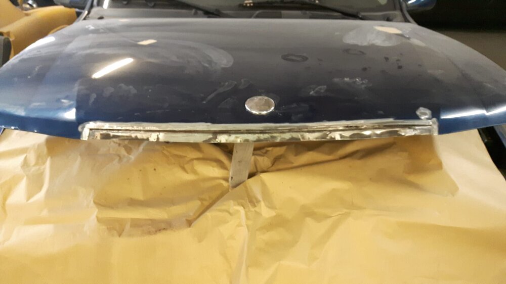

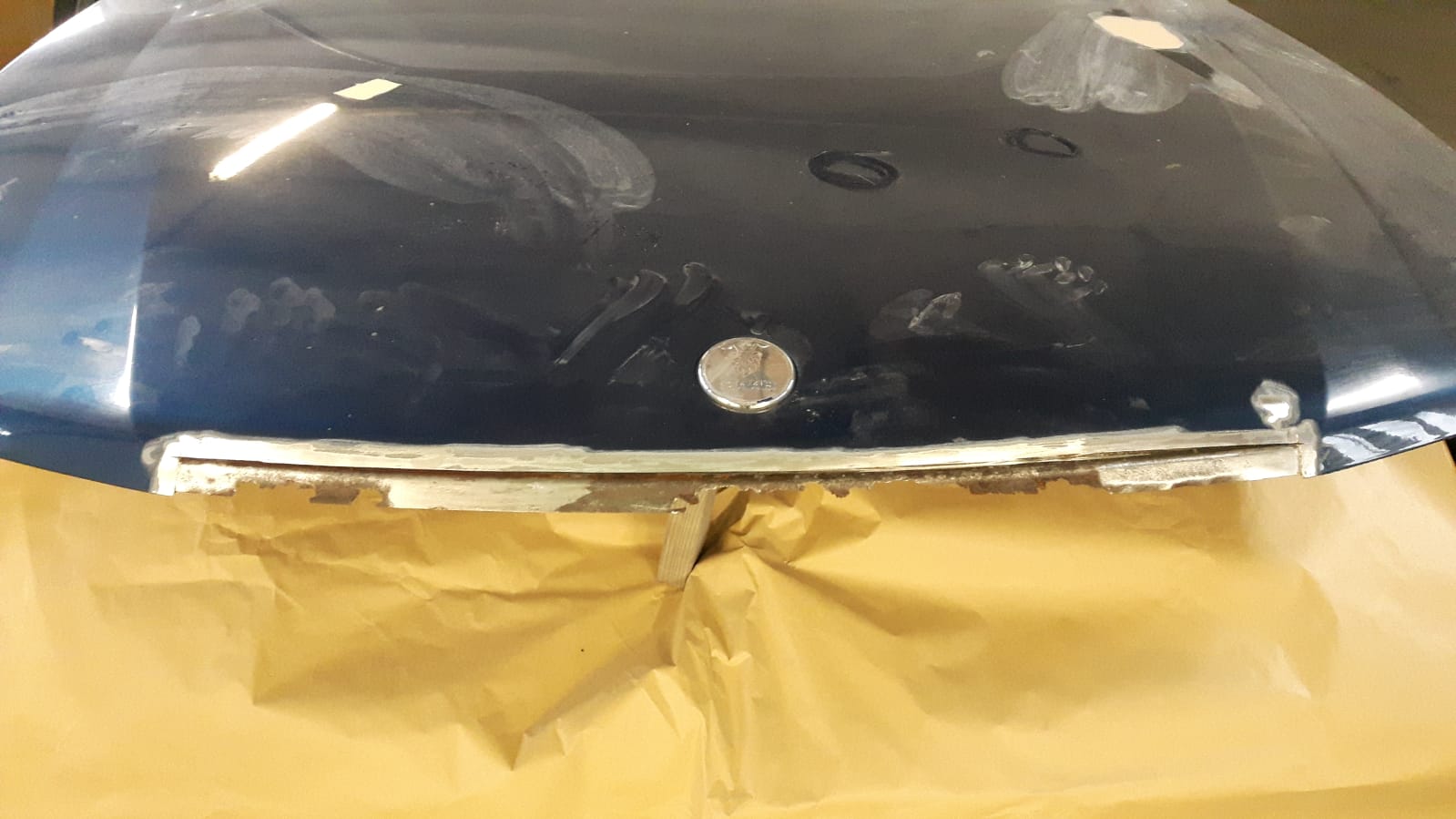

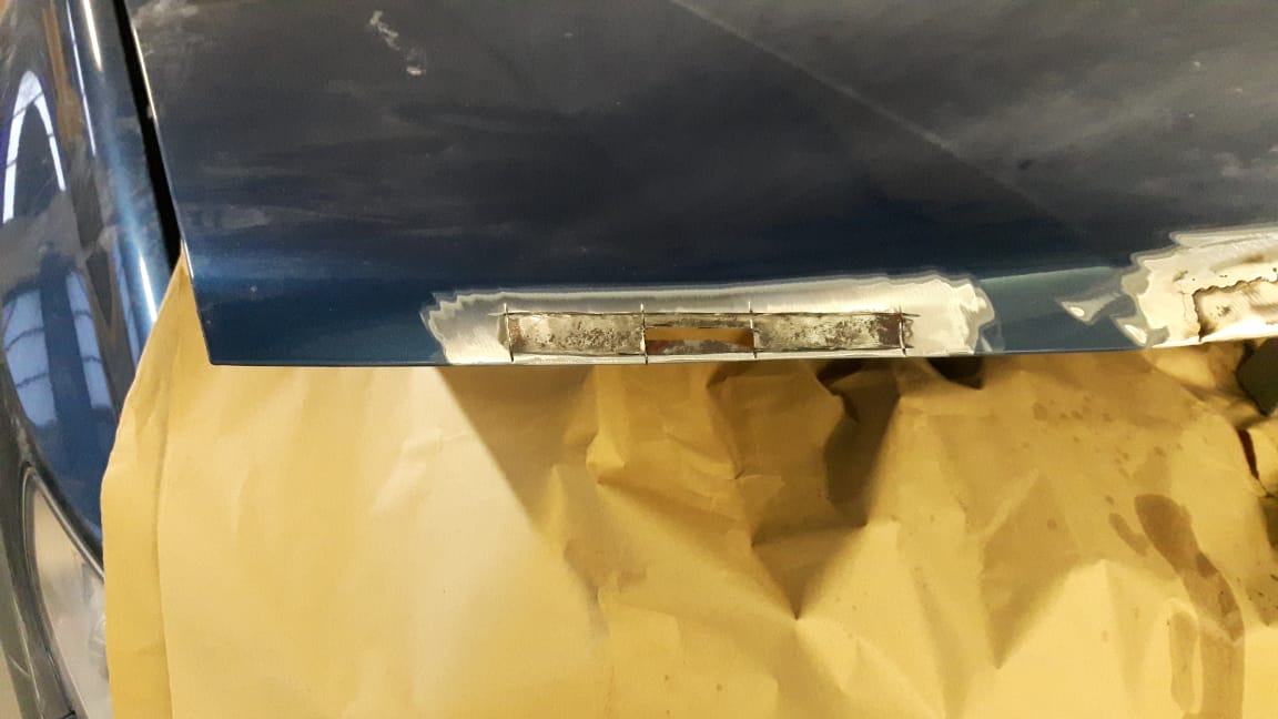

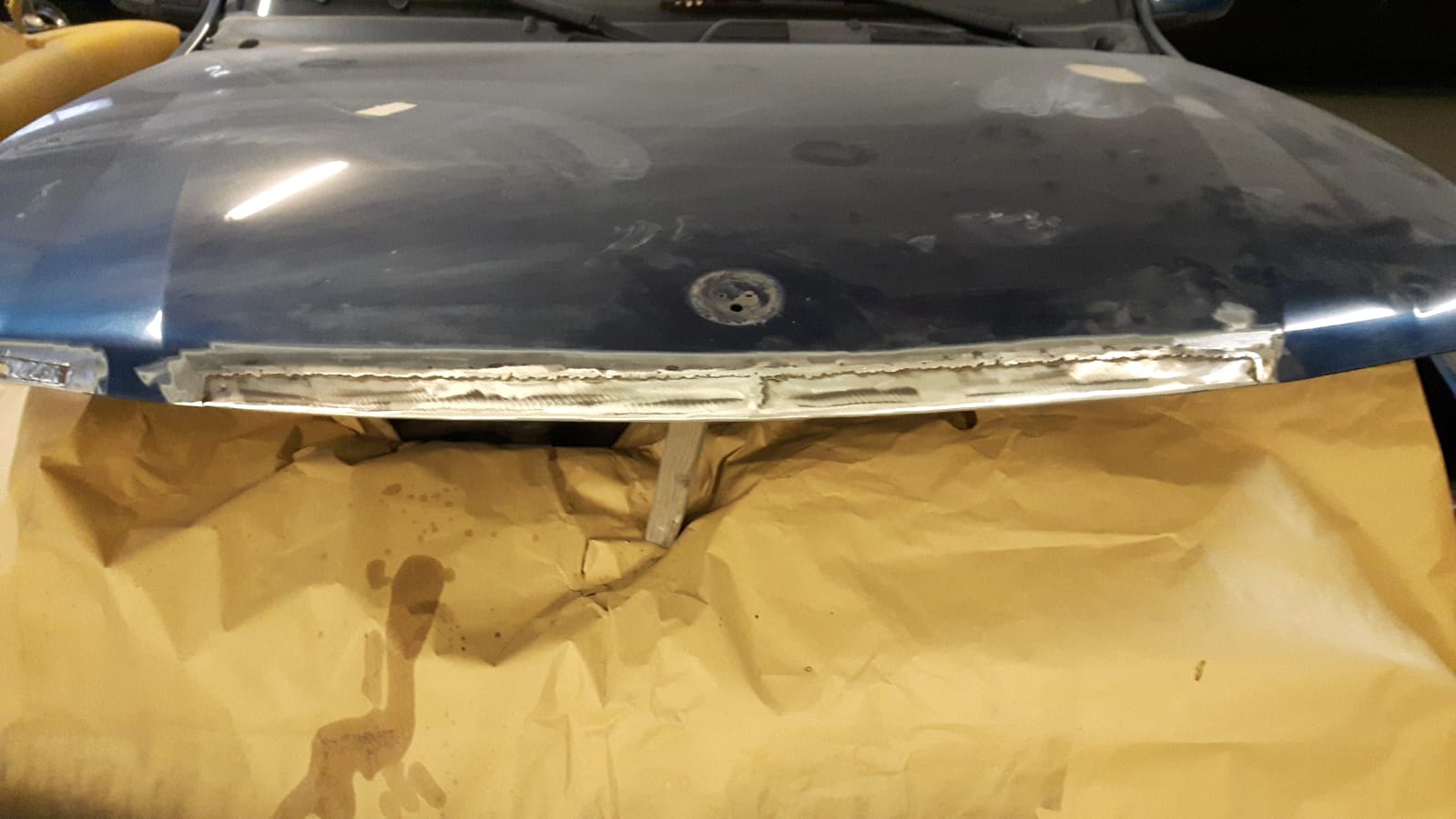

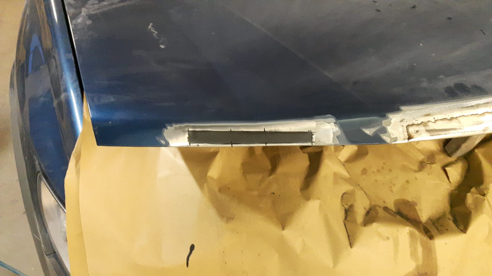

IMG-20190115-WA0013.thumb.jpg.51e9fcd4bdc96ea297134c8b11fc9cbf.jpg IMG-20190107-WA0014.thumb.jpg.ecf54afccab53c6ae427a389525e7bd4.jpg IMG-20190107-WA0015.thumb.jpg.47f09d8ebe82efebc23d3a1dae4e3197.jpg IMG-20190107-WA0016.thumb.jpg.c1800738f4c40e8e880084dc9ce4a917.jpg IMG-20190107-WA0012.thumb.jpg.e44094bc7940d33f0a926ef85c59fbc6.jpg IMG-20190107-WA0013.thumb.jpg.2da08214e2155ef52797dd9769ca17e9.jpg IMG-20190107-WA0011.thumb.jpg.1f46093ee14f80ccda1bca052066dca3.jpg Jetzt ist meine auch wieder schick IMG-20190115-WA0013.thumb.jpg.51e9fcd4bdc96ea297134c8b11fc9cbf.jpg IMG-20190107-WA0014.thumb.jpg.ecf54afccab53c6ae427a389525e7bd4.jpg IMG-20190107-WA0015.thumb.jpg.47f09d8ebe82efebc23d3a1dae4e3197.jpg IMG-20190107-WA0016.thumb.jpg.c1800738f4c40e8e880084dc9ce4a917.jpg IMG-20190107-WA0012.thumb.jpg.e44094bc7940d33f0a926ef85c59fbc6.jpg IMG-20190107-WA0013.thumb.jpg.2da08214e2155ef52797dd9769ca17e9.jpg IMG-20190107-WA0011.thumb.jpg.1f46093ee14f80ccda1bca052066dca3.jpg
Super Arbeit!
BTW: Der hat da aber sehr schöne Gesellschaft in der Halle! :top::biggrin:
...wenn das jetzt so gut gemacht ist: Hohlraumkonservierung, Hohlraumkonservierung, Hohlraumkonservierung!
Der Gammel kommt konstruktionsbedingt von innen!

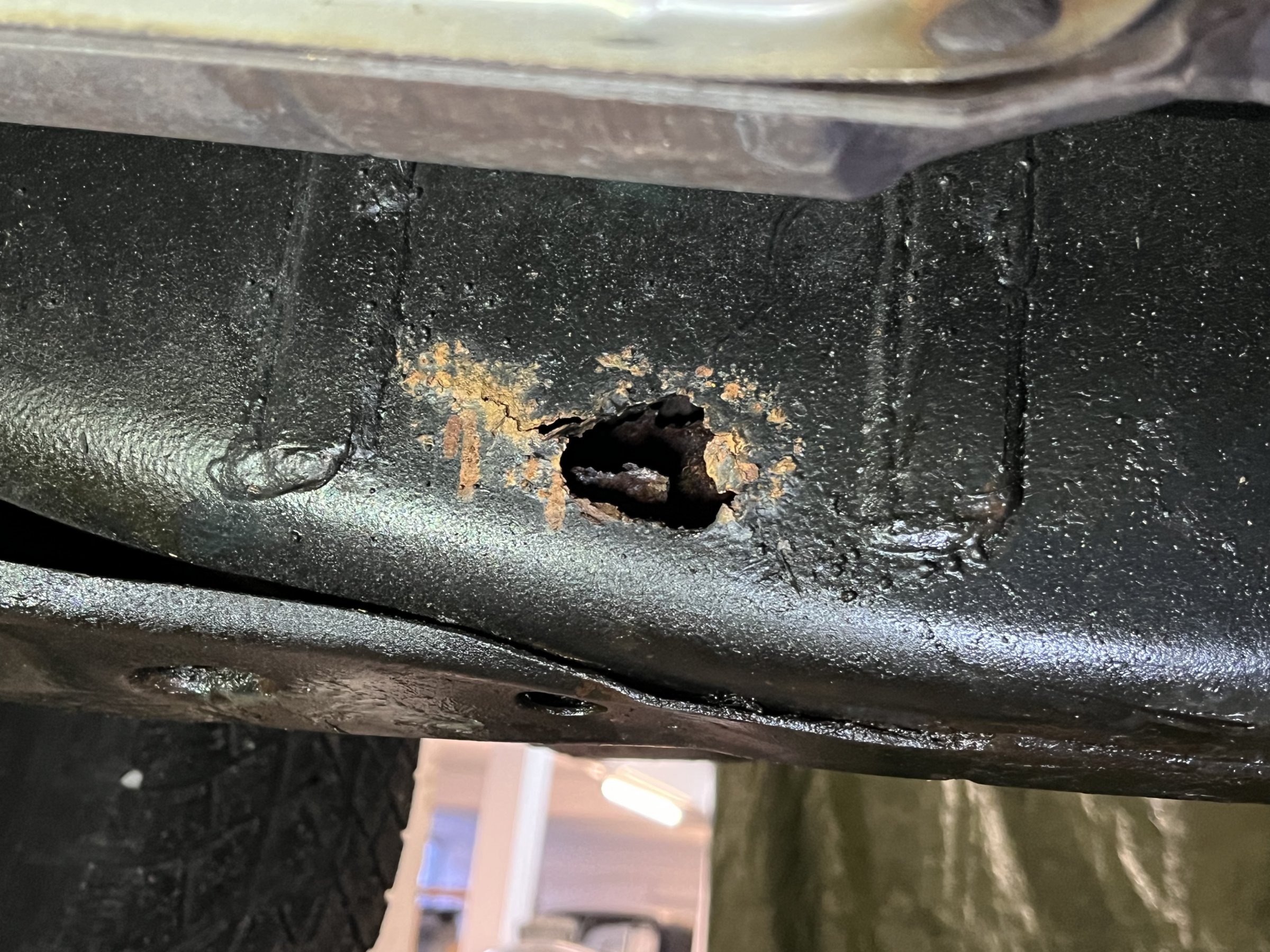

Dazu nur angehängtes Bild als Kommentar….. das mit dem Rahmen, der das übrige Auto überlebt ist leider beim 9-7 eine Legende. Das Auto hier ist sonst in einem guten Zustand….. ausser der Haube kein Rost (und eben der Rahmen)
Bearbeitet von GrünHirsch
Man bekommt auch solche Rahmen durchgerostet, besonders wenn man sie mit falschen "Rostschutzmitteln" behandelt. Da gibt es herrliche Videos im Netz, wie man einen Rahmen nicht behandeln sollte. Original ist der Rahmen nicht schwarz glänzend, das könnte ein Grund für den Zustand Deines Rahmens sein
