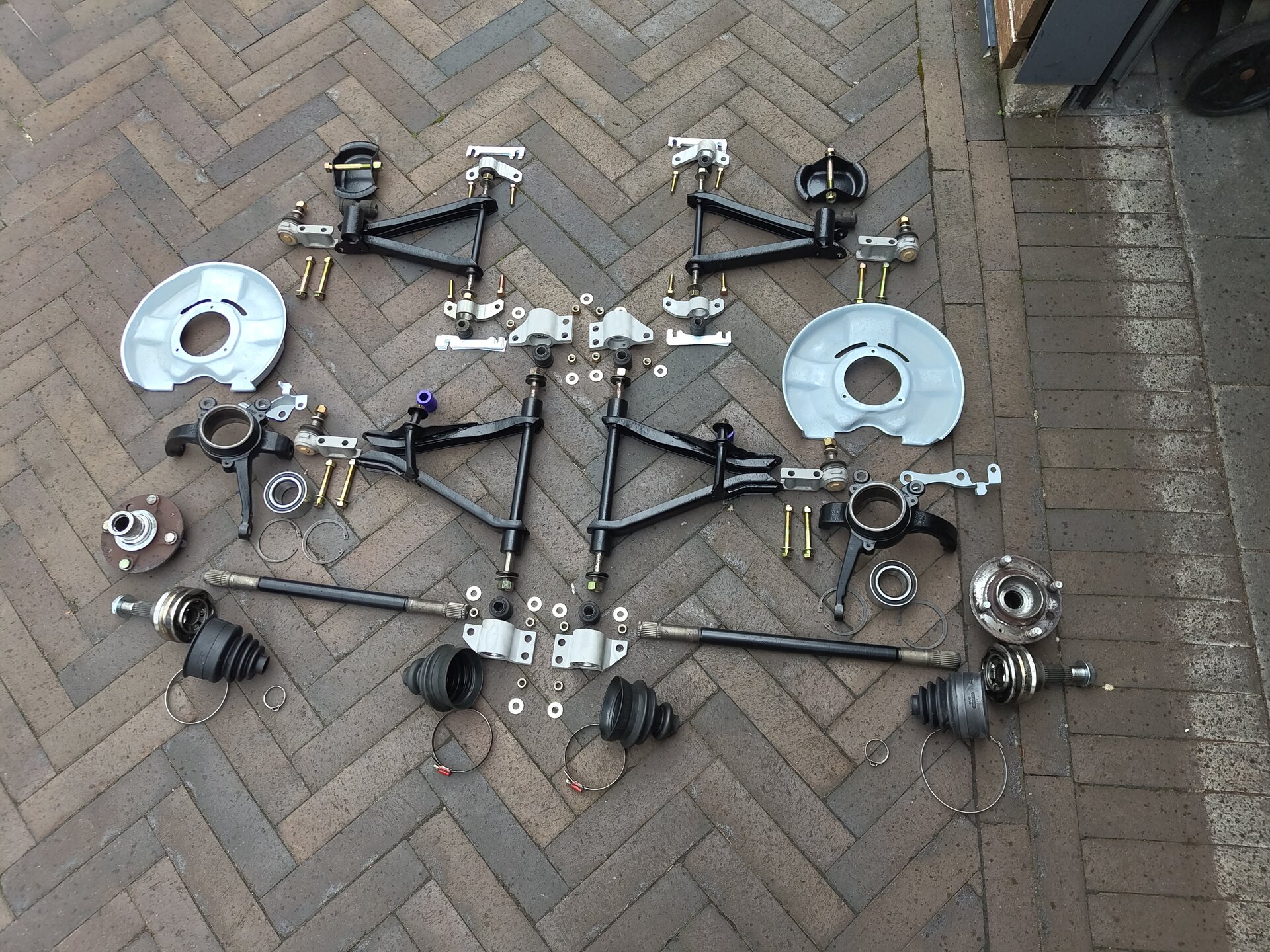

    Sah bei meinem 99 nicht ganz so rostig aus, aber wenn man ohnehin schon alles auseinander hat, dann nach Möglichkeit auch alle Muttern, Schrauben und Scheiben erneuern. Beim 99 sind das (fast) alles zöllige Schrauben, nix ungewöhnliches also Normteile. Vor der Montage:
