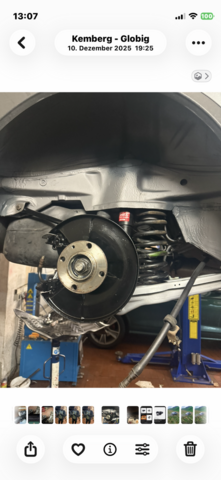

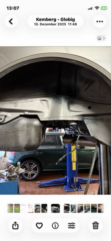

In der Zwischenzeit habe ich mich um die Hinterachse gekümmert: ausgebaut, sandgestrahlt und neu beschichtet – das hat auch alles gut funktioniert. 👍

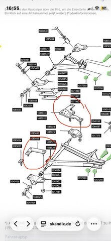

Das Problem sind dabei die Bolzen an der Anbindung der Querlenker. Sind die Bauteile welche die Bolzen beherbergen an der Karosserie angeschweißt? Ich kann es leider nicht richtig bei mir erkennen durch den Rost 😭😓.
Den AWS würde ich mit Owatrol tränken,dann nitrofester Lack drüber und danach nochmal mit brantho 3in1. Das hab ich so auch an der hinteren Karosserie gemacht als ich die Achse ausgebaut habe.

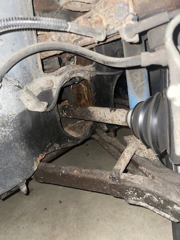

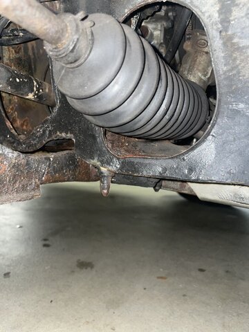

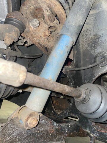

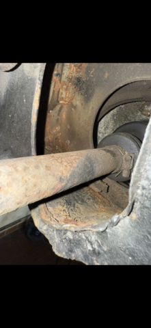

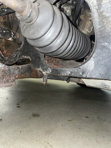

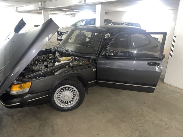

Lade mal ein paar Bilder hoch.

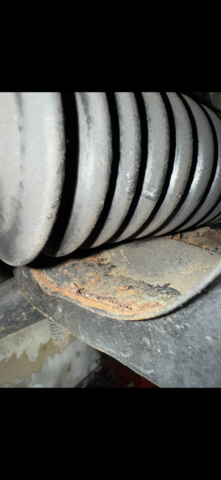

Bild 1 wären die Bauteile mit den Bolzen. Keine Ahnung wie die angebunden sind.
Die anderen Bilder zeigen das Ergebnis am Hinterbau.

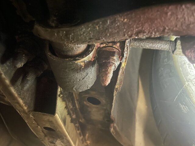

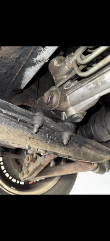

Im Anhang sind die Bauteile die ich bräuchte
Diese Bleche mit den Haltebolzen sind schwierig zu tauschen, da sie teils von anderen Bauteilen verdeckt sind. Nach vorne hin sind da die eingeschweißten "Knautschbalken" im Weg wenn ich mich recht entsinne. Diese müßte man dazu also heraus trennen und hinterher wieder neu einschweißen.
Ich denke aber, daß die die Mutter dort herunter bekommst. Man sollte es halt nicht mit Gewalt heran gehen, so wie es da jetzt ist.
Erstmal das Gewinde mit Drahtbürste (bevorzugt rotierende in Bohrmaschine oder Flex) reinigen. Dann dürfte schon einiges an Rost verschwinden. Dann mit Rostlöser-Spray arbeiten und die Mutter vorsichtig lösen. Immer wieder Rostlöser, Mutter etwas weiter raus drehen und wieder zurück. Und so weiter arbeiten bis die Mutter herunter ist.
Dann kann man das Gewinde nochmal gründlicher reinigen und nachschneiden. Da wo die Mutter sitzt und trägt, dürfte es noch intakt sein und auch wieder nutzbar sein. Neue Muttern würden nicht schaden. Da weiß ich im Moment nicht, ob das metrisches Gewinde ist oder zöllig. Aber das bekommt man heraus - hier weiß es sicherlich sogar jemand aus dem Kopf.
Ansonsten wie von patapaya schon erklärt den Achswellentunnel entrosten und mit geeigneten Mitteln konservieren. Querlenker kann man sandstrahlen und neu lackieren. Ich persönlich habe mit der beliebten Pulverbeschichtung nur schlechte Erfahrungen gemacht und würde daher zum lackieren raten.
Alternativ gibt es die Querlenker auch als Neuteil zu kaufen.

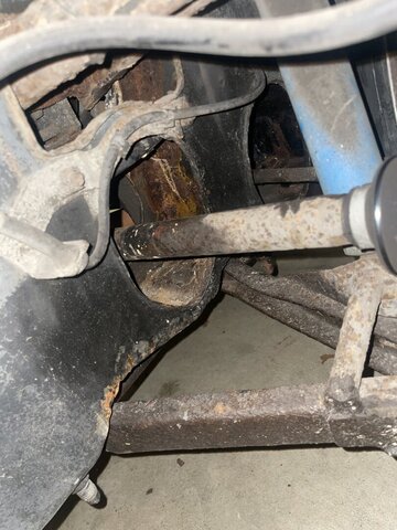

@erik @patapaya
Falls ich das jetzt doch selbst machen muss.
Die Antriebswelle und das Axialgelenk sollten ja schon ausgebaut werden oder? Sonst kommt man an den besagten Stellen ja kaum ran.
Habt ihr dazu einige Tipps oder ist das überhaupt machbar als Laie ?
Bearbeitet von Flo91
Da ich deine Schrauberfähigkeiten nicht kenne, kann ich das nicht bewerten ob das für dich machbar ist.
Ja, wenn die Antriebswelle / Radträger als ganzes ausgebaut wird, hat man da den besten Zugriff. Man braucht mindestens das Unterlegwerkzeug für den oberen Querlenker, damit man das hinterher auch wieder zusammen gebaut bekommt.
Am 13.4.2026 um 15:08, erik hat gesagt:
..oder man löst einfach den Stoßdämpfer
Wie in meinem Link gezeigt, hab ich die AWT ohne jede Demontage entrostet und konserviert. Macht keinen Spaß und freigebaut geht das zweifellos besser, aber mit einem ausreichenden Arsenal von verschieden geformten Spachteln, Kratzern und Bürsten geht das doch ganz leidlich.

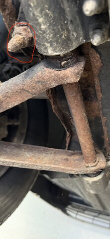

Am 13.4.2026 um 13:35, erik hat gesagt:
Beim Gewinde muss ich leider auch gerade passen. Aber ich würde versuchen, zuerst die Mutter mit dem am wenigsten angegammelten Bolzen herunter zu bekommen. Und mit dieser würde ich dann, natürlich erst nach der von Erik beschriebenen Reinigung, versuchen mit dieser (falls sich kein passendes Schneideisen oder noch besser einen Nachschneidmutter auftreiben läßt) die herausstehenden Gewindeenden versuchen vor dem Lösen der jeweiligen Muttern frei zu bekommen.

Da ich gerade spontan an Papas 900i (MY1988) an der Vorderachse zu Gange war...
Die Muttern, die auf die Stehbolzen gedreht werden, die die beiden Haltekonsolen der unteren Querlenker an der Karosserie fest schrauben, sind Bundmuttern M12x1,75mm.
Original-Teilenummer war:
Article : Mutter
PartNo : 7971765
Usage : NLS-USE 92153201
Order Quantity : 12
Wurde also ersetzt durch 92153201 und die bekommt man z.B. bei Skandix unter der Nummer 1017151. Oder man hat einen Schraubenhändler, der es günstiger kann. Aber der Skandix-Preis ust schon sehr gut für einen Endkunden, der nur Kleinmengen abnimmt.
Die gleiche Mutter wird übrigens z.B. für die Halteschrauben an den beiden Hinterachs-Lagerbuchsen am Saab 900-II und 9-3 I verwendet.
Dann würe ich zuerst versuchen, mir solch eine Mutter in Edelstahl zu besorgen. Diese dürfte dann etws härter als die Bolzen sein.
Und dort dann von innen im ca. 120°-Abstand 3 kleine Schlitze in etwas über Flankenhöhe hinein sägen oder feilen.
Damit müßte man die aktuell überstehenden Gewinde besser aufgearbeitet bekommen, als nur durch eine (weichere und nicht geschlitzte) normale Mutter, wie weiter oben von mir beschrieben.

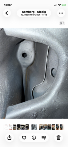

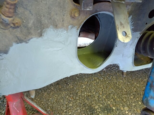

Da ich gerade spontan in den letzten Tagen auch einen Achswellentunnel nochmal entrostet (und ein kleines Eck geschweißt habe).
Tunnel war bis auf eine vor paar Jahren schonmal (schlecht) geschweißte Teilausbesserung noch sehr solide vom Blech her. War vor 6 Jahren schonmal entrostet, lackiert und mit FluidFilm konserviert worden. Grundierung und Lack (Sprühdose) war aber eher minderwertig. Ich würde da jetzt nur noch mit 2k (Epoxi oder Brantho) oder ggf. auch 1k Brantho-Korux lackieren. FluidFilm wäscht sich im Ganzjahresbetrieb irgendwann raus und muß daher regelmäßig kontrolliert und nachgearbeitet werden.
Ich habe in dem Fall hier zunächst mechanisch entrostet mit Bohrmaschine, Stabschleifer und Bandfeile. Eben das, womit ich rein kam um alles zu erwischen. Dann mit Pelox RE den Rest-Rost umgewandelt, ausgewaschen und dann nach erneuter Entfettung (Bremsenreiniger für den Dreck, Silikonentferner direkt vorm Lackieren) mit Brantho 2k Lack innen satt auslackiert per Pinsel.
Da kommt dann noch außen Unterbodenschutz (Wachs, von Dinitrol) und innen nochmal FluidFilm-Fett rein und dann wird da hoffentlich wieder für einige Jahre Ruhe sein.
Hier mal ein Foto vom Endprodukt:
