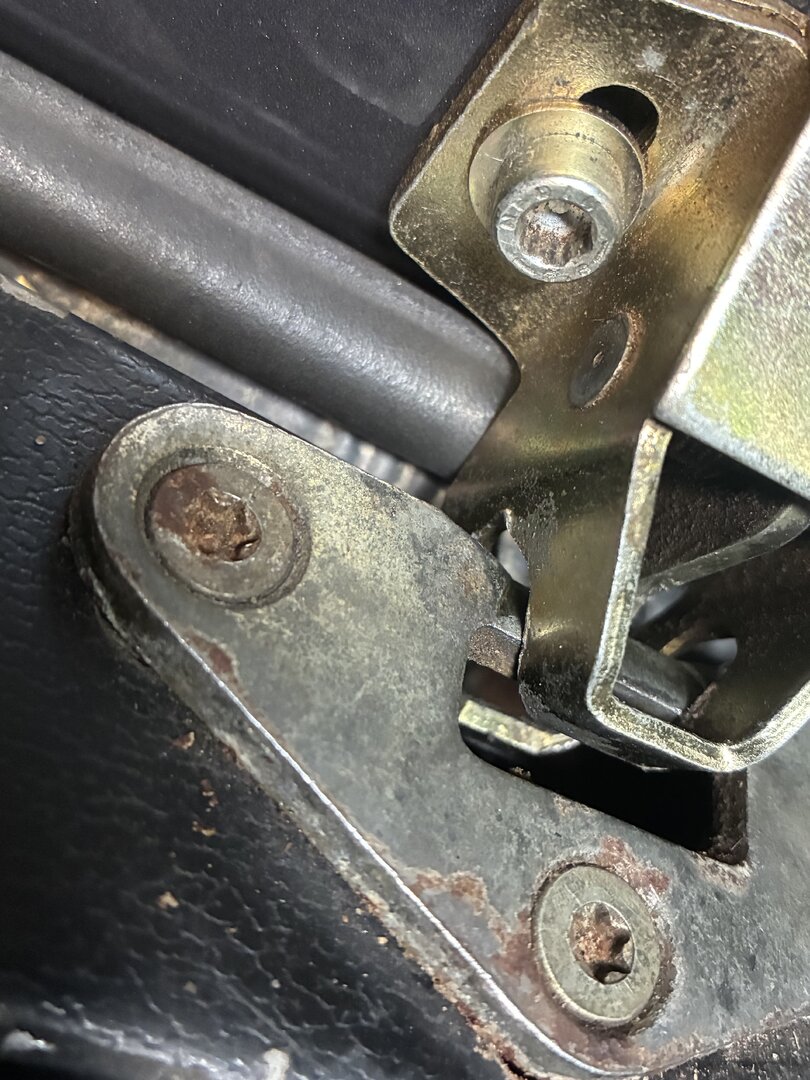

  1. Ich komme jetzt im Allgemeinen wohl nicht drum herum die Mechanik komplett zu demontieren und zu schauen ob ich was finde. Gerade weil jetzt garnichts mehr geht. Ich denke, dass jetzt ein Bauteil an seine Grenzen gekommen ist nach ein paar Monaten mit diesem Problem. Zur Not muss ich halt zu HFT. Blöd nur, dass dort nie jemand erreichbar ist.
  2. Ja, verrückt. Zumal nach der Lackierung alles ging ein Jahr lang. Hm.
  3. Hey, Ja, die Heckklappe wurde mal ausgebaut und lackiert. Danach ging aber der Kofferraum. Problem ist erst ein Jahr später eingetreten. Grüße
  4. Hey René, ich war im Urlaub. Gut zu wissen mit der Rastfunktion. Ich hatte mal hier im Forum was davon gelesen. Deshalb habe ich mich so drauf versteift. Ich hatte schon ein Bild hochgeladen. Weiter oben ist dies zu finden. Ich kann aber morgen nochmal eins machen. Kleiner Sidefact: nach meinem Urlaub geht der Kofferraum nun garnicht mehr auf. Der Druckknopf ist anscheinend vom Haken entkoppelt. Grüße 🖖
  5. Ja, das habe ich schon probiert. Das Problem ist, dass es nicht einrastet. Also es hat somit keine Rastfunktion. Ich kann den Haken immer bewegen. VG
  6. Was genau meinst du mit FB? Da ich daran nicht geändert habe und das Problem plötzlich bestand, glaube ich eher nicht dass an dem Gestänge was verstellt ist. Muss denn der Haken verrasten? Weil wenn ja dann macht er das nicht.
  7. Der „Rahmen“ des Schlosses liegt ja schon auf der „Falle“ auf
  8. Das kann ich definitiv ausschließen. Eigentlich müsste die Falle weiter nach außen. Für mich sieht das so aus auf dem Bild. Das geht aber nicht, da die Falle schon in der letzten Stellung ist.
  9. Ich weiß nicht genau was du damit meinst. Die Schlossfalle und die Verriegelung sind nicht locker.
  10. Hm eigentlich ist alles fest
  11. Ah. Ich dachte da gibt es irgendeine Rastfunktion damit der „Haken“ sich nicht bewegen kann durch Vibrationen beim Fahren.
  12. Hallo liebe Saab Community, meine Heckklappe bereitet mir schon seit einiger Zeit Sorgen und ich weiß nicht genau woran es liegt. Ich hoffe ihr könntet mir da ein paar Hilfestellungen geben. Also: Ich schließe meine Heckklappe, verriegele sie danach. Teste nochmals ob sie abgeschlossen ist. Sitzt fest und kann auch dran rütteln. Sie ist also zu und verschlossen. Sobald ich mit dem Fahrzeug eine kurze Strecke fahre ist die Heckklappe komplett offen. Nur das Eigengewicht (nicht mehr so frische Gasdruckfedern) hält sie noch unten. Verrückt. Also habe ich mir mal die Verriegelung mit Schlossfalle im verriegelten Zustand angeschaut. (Siehe Bild) Für mich als Leihe sieht dies nicht so optimal aus, Eigentlich müsste die Schlossfalle (unten Kofferraum) weiter nach außen. Sie ist aber schon auf Anschlag. Jetzt meine Frage: Kann dies das Problem sein oder ist die Mechanik vom Schloss defekt? Mir ist auch aufgefallen dass ich den Haken immer bewegen kann. Egal ob zugeschlossen oder nicht. Also ich bekomme die Heckklappe von innen auf, wenn ich den Haken mit einem Inbus nach außen drücke. Das sollte sicherlich nicht so sein oder? Grüße aus Leipzig Flo
