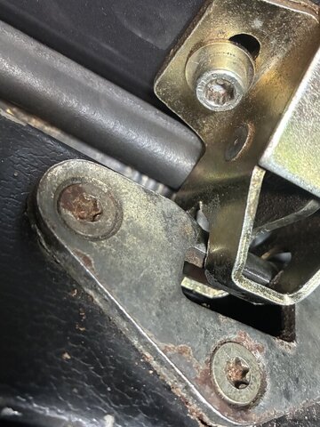

Also habe ich mir mal die Verriegelung mit Schlossfalle im verriegelten Zustand angeschaut. (Siehe Bild)
Für mich als Leihe sieht dies nicht so optimal aus,
Eigentlich müsste die Schlossfalle (unten Kofferraum) weiter nach außen. Sie ist aber schon auf Anschlag.
Jetzt meine Frage: Kann dies das Problem sein oder ist die Mechanik vom Schloss defekt?
Mir ist auch aufgefallen dass ich den Haken immer bewegen kann. Egal ob zugeschlossen oder nicht.
Also ich bekomme die Heckklappe von innen auf, wenn ich den Haken mit einem Inbus nach außen drücke. Das sollte sicherlich nicht so sein oder?

Sitzt evtl. das Schloss in der Klappe zu hoch, und der Haken schnäbelt nur leicht an, statt voll zu schließen?
Am 15.7.2026 um 19:26, René hat gesagt:
Das kann ich definitiv ausschließen.
Eigentlich müsste die Falle weiter nach außen. Für mich sieht das so aus auf dem Bild. Das geht aber nicht, da die Falle schon in der letzten Stellung ist.
Der „Rahmen“ des Schlosses liegt ja schon auf der „Falle“ auf
Hast Du mal versucht bei geöffneter Heckklappe das Schloß z.B. mit einem Schraubendreher einrasten zu lassen? Also der Schraubendreher als Schloßfallenersatz.
Läßt sich der Schraubendreher tiefer eindrücken als die Schloßfalle?

Ja, das habe ich schon probiert. Das Problem ist, dass es nicht einrastet. Also es hat somit keine Rastfunktion.
Ich kann den Haken immer bewegen.

Mach doch mal ein Bild, auf welchem erkennbar ist, wie der Haken in geschlossener Position in der Schloßfalle sitzt.
Vielleicht ist die Heckklappe nicht optimal im Auto justiert?
Hey René,
ich war im Urlaub.
Gut zu wissen mit der Rastfunktion. Ich hatte mal hier im Forum was davon gelesen. Deshalb habe ich mich so drauf versteift.
Ich hatte schon ein Bild hochgeladen. Weiter oben ist dies zu finden. Ich kann aber morgen nochmal eins machen.
