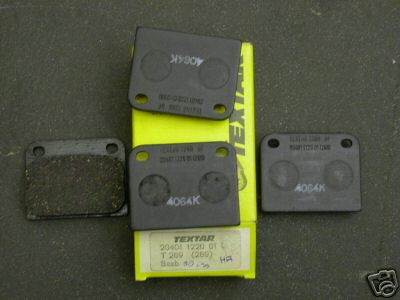

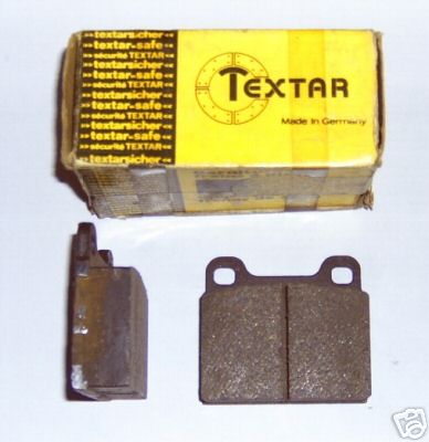

Hallo Experten,
welcher von den o.g. Bremssätteln wurde im
Saab 90, Bj.02/1987 verbaut? Noch der mit der
Handbremse VORNE...
In die beiden Bremssättel passen nämlich
UNTERSCHIEDLICHE Bremsklötze ???
Danke für Aufklärung :-)))
... Bilder zur Veranschaulichung !
hier zur Ergänzung Bilder von den Bremsklötzen:
saab90_bremskloetze_hinten_lucas_girling_01_442.jpg.a47eb7dcb982cf9d13a2980eae912681.jpg
ATE passen. Girling nur Modell '75 bis irgendwann '76 (Schwimmsattel ähnlich der vorderen Sättel).
Aber Achtung: Bei hinteren Belägen besser Originalteile verwenden. Die Bremskraftverteilung funktioniert nur dann zufriedenstellend. Andernfalls überbremst die Hinterachse gern.
