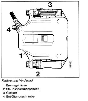

Eine Frage, zu der ich nirgends eine gescheite Antwort gefunden habe, ausser das man Kupferpaste nicht nehmen soll (verklebt und wird zäh mit Bremsstaub usw.).
Mit was fettet man die Gleitstifte der vorderen Schwimmsättel (Nr. 3 in der Grafik unten) ab '88?
Saab's Werkstatt Handbuch spricht von "Spezialfett", das hilft mir nicht weiter.
Danke im Vorraus
Stephan
