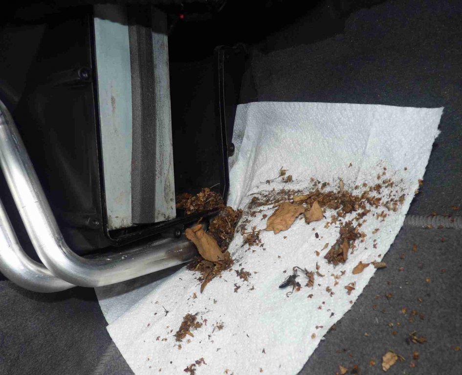

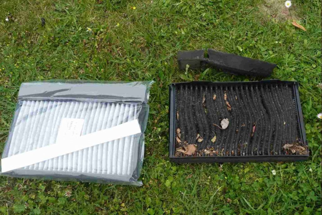

Dank der Anleitungen, bei youtube auch mit Musik, habe ich heute den Tausch bewerkstelligt:
http://www.saab-cars.de/attachments/9-5-i/122041-wechsel-innenraumfilter-fuer-klima-bei-9-5-kasten.jpghttp://www.saab-cars.de/attachments/9-5-i/122042-wechsel-innenraumfilter-fuer-klima-bei-9-5-altneu.jpg
An Werkzeug benötigt wurden Torx 20 und SW 6
:rolleyes:
...das muss aber schon längere Zeit ziemlich gemüffelt haben, nach dem Ausstellen der ACC... Hast Du auch gleich desinfiziert ?
Ich lege immer einen aufgeschnittenen Müllsack in den Fussraum, wird beim Durchwischen doch ziemlich feucht.
..hat nix gemüffelt, der Sch... war ja pupstrockn :ridinghorse:
