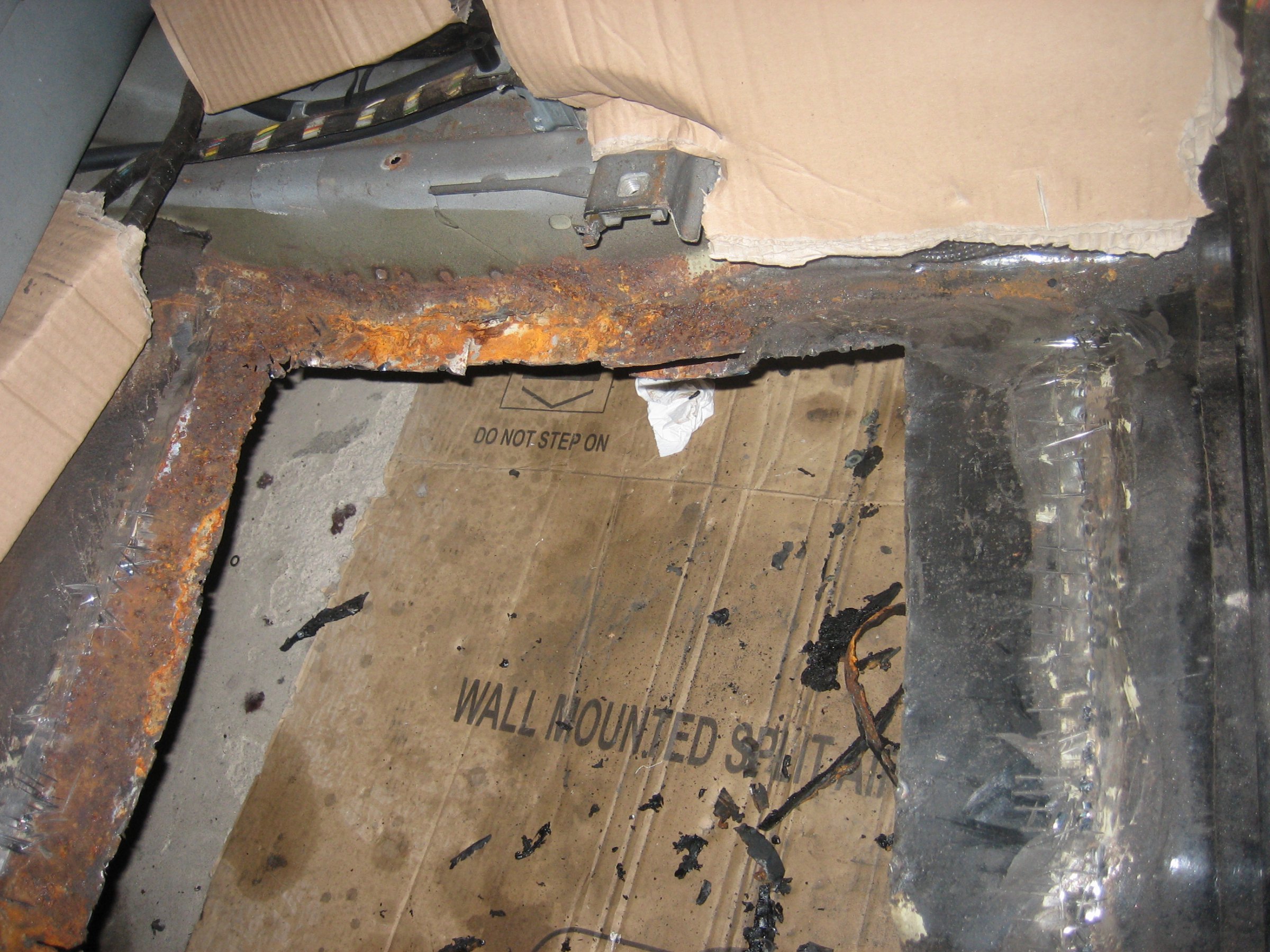

Seit Januar dieses Jahres restauriere ich mein letztes Jahr erstandenes 2.1 Cabrio.
Es gab / gibt massive Korrosion im gesamten Fußraum, vorne wie hinten.
Ursache war wohl der stark leckende Wärmetauscher, den zu erneuern anscheinend kein einziger Vorbesitzer für nötig hielt...:rolleyes:
Hatte mich auf der Überführungsfahrt schon gewundert, daß meine Füße sich in einer riesen Pfütze befinden...

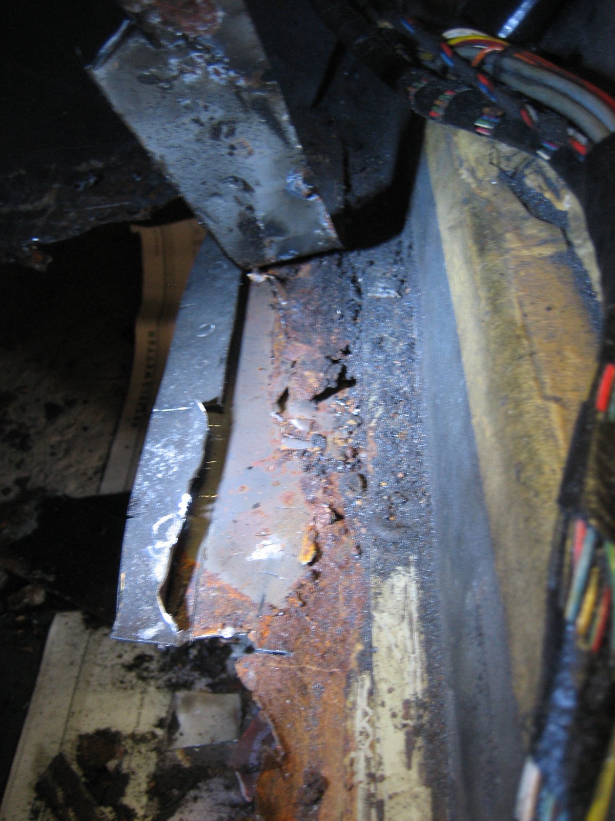

Stattdessen wurden extrem laienhafte Schweißversuche unternommen...da wurden selbstgedengelte rostige ( ! ) Bleche auf bereits rostiges Karosserieblech gepunktet, und in die restlichen Zwischenräume Dichtmasse ´reingeschmiert! :eek: Darunter gammelte die Karosserie natürlich munter weiter...asdf Keine Ahnung, wer DAS verbrochen hat...:damnmate:
Siehe Bilder 1 und 2..

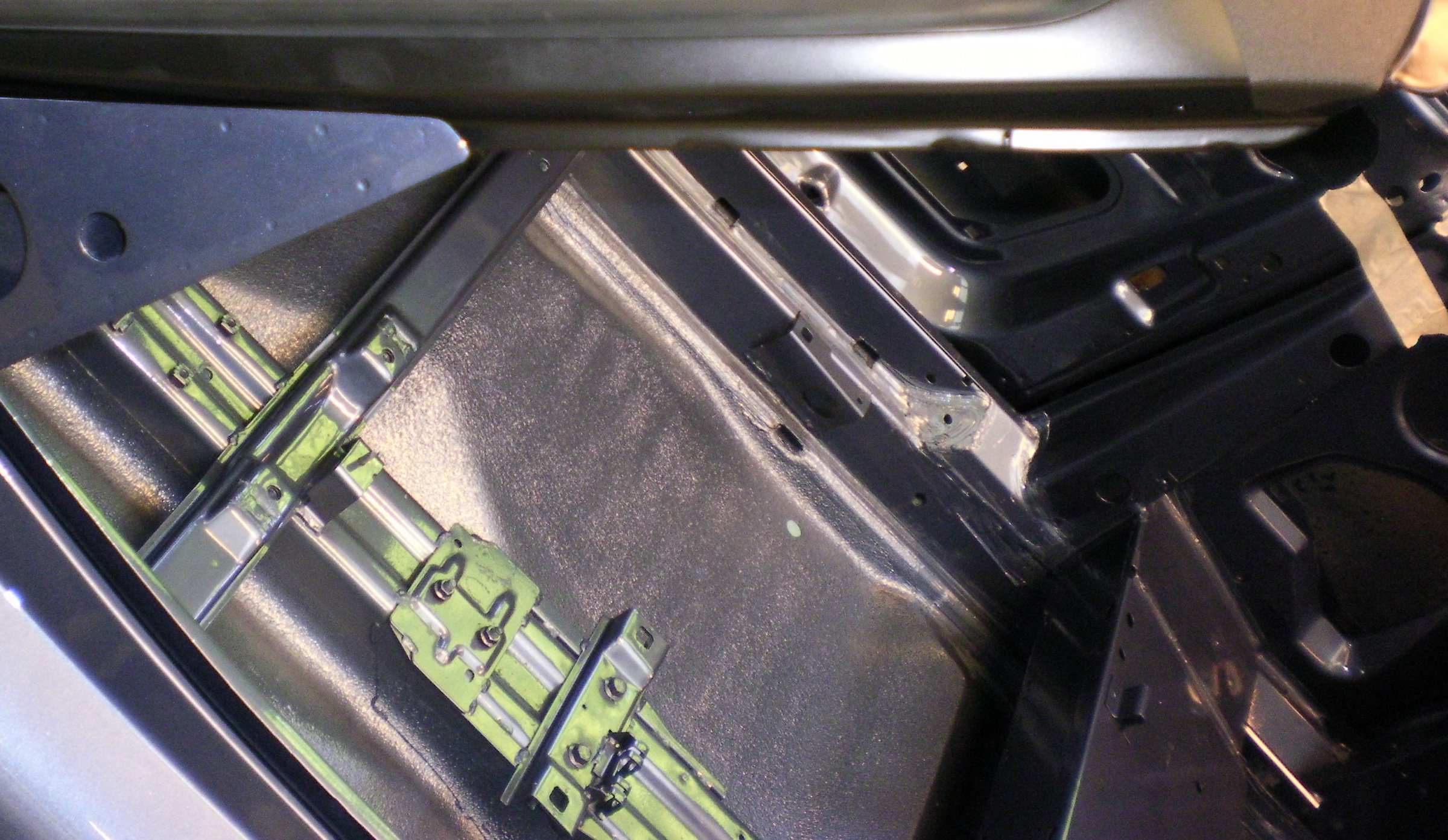

Das hintere beifahrerseitige Bodenblech habe ich fertig, siehe Bild 3 ( auf dem Bild waren die Arbeiten noch nicht ganz abgeschlossen ).

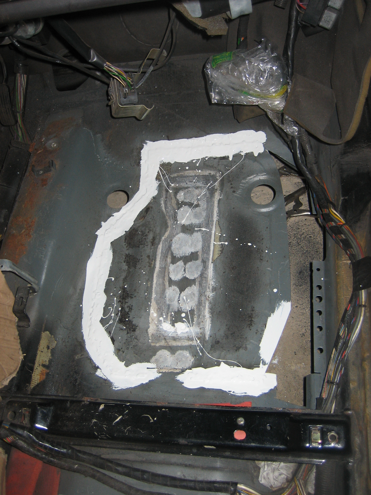

Das große Blech ( welches also mit dem Längsträger verschweißt ist ), habe ich gestern eingeschweißt, Bild 4.

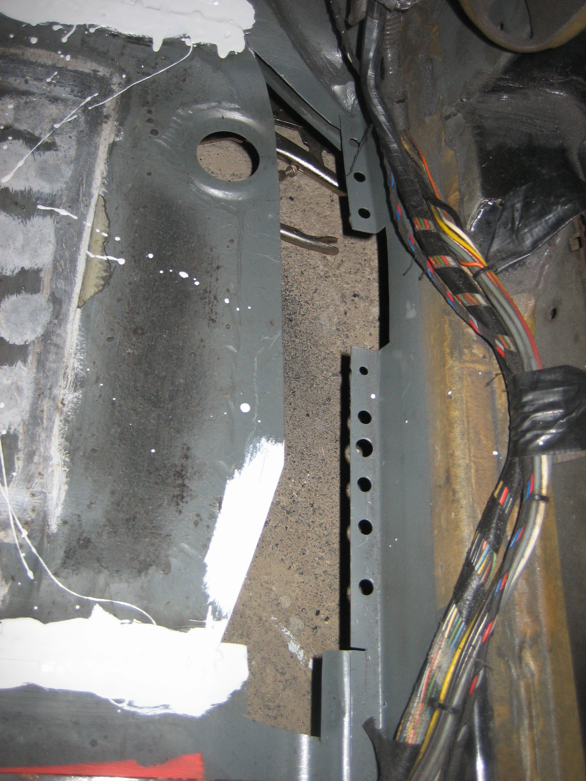

Wie ihr auf Bild 5 erkennen könnt, muß ich die fehlenden Bleche zum Schweller hin selbst anfertigen.
Meine Frage an euch ist nun folgende:
Hat hier jemand zufällig ein aussagekräftiges Foto genau dieses Bereiches, welches mir als Vorlage zur Rekonstruktion dienen kann?

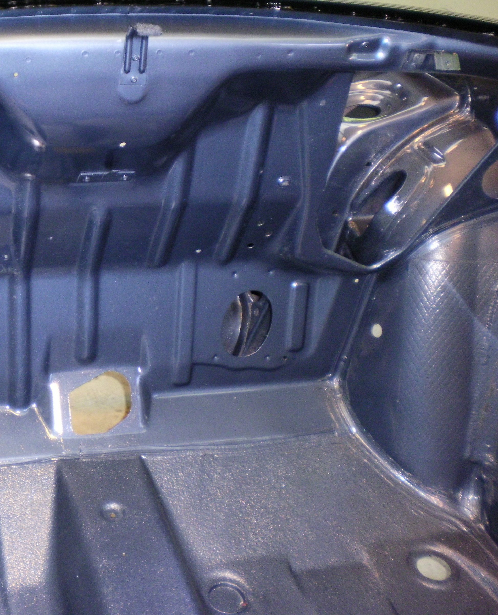

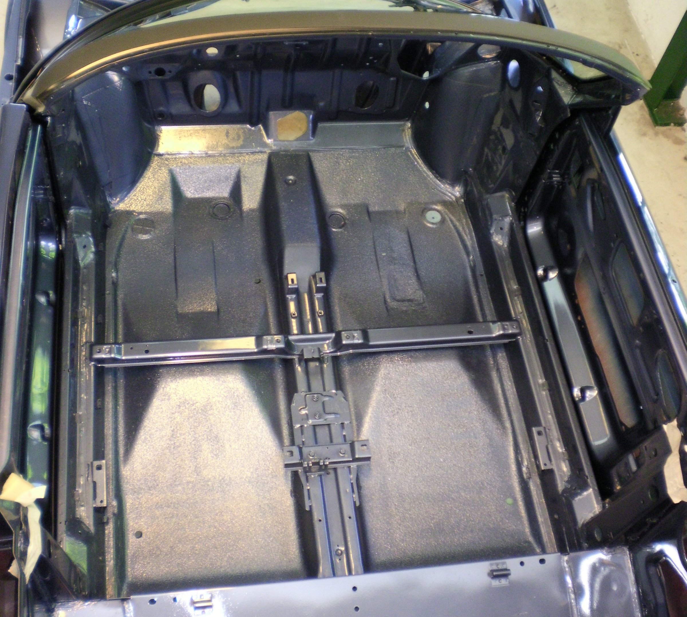

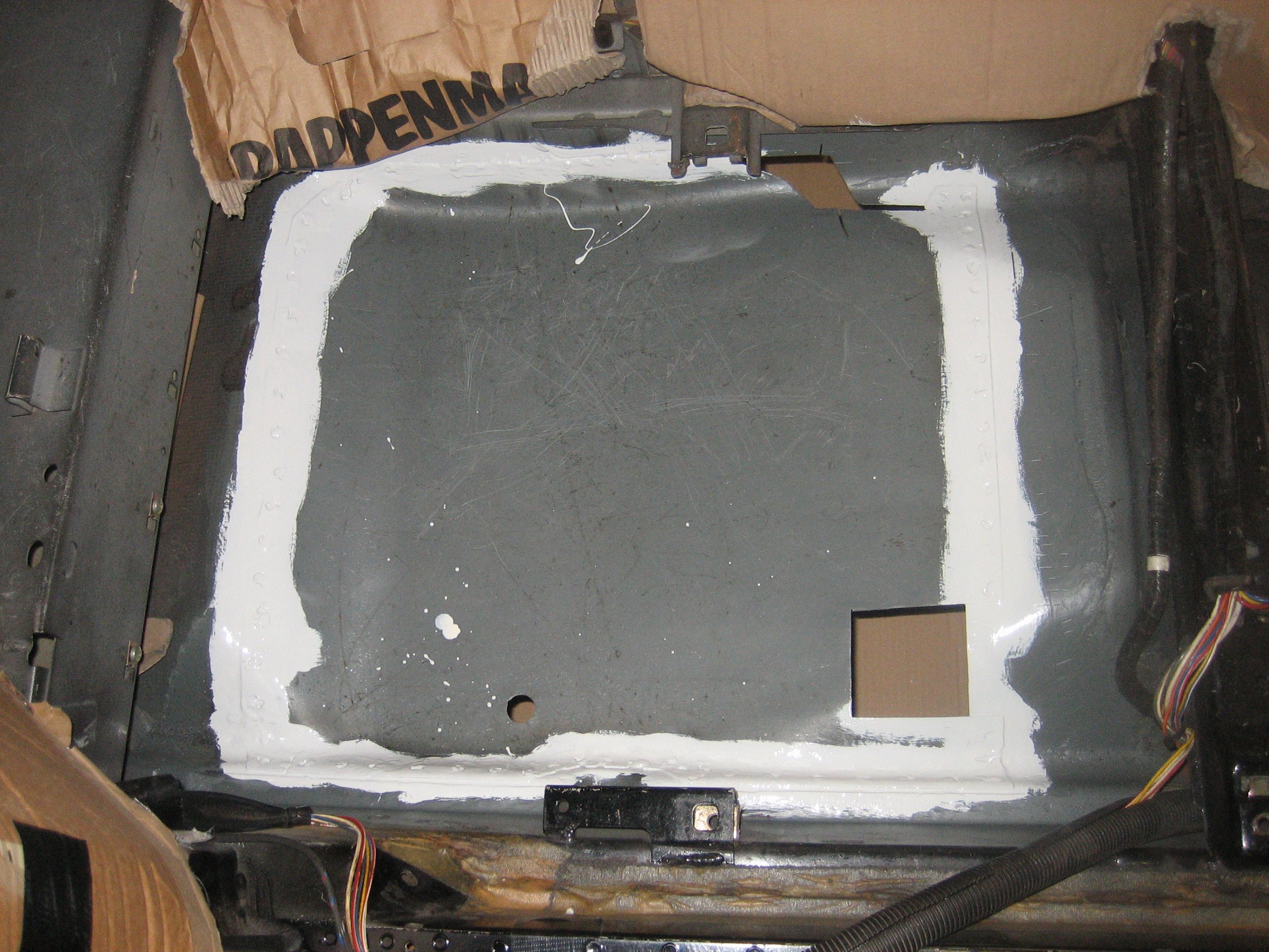

hoffe es hilft...
das noch...
hoffe es hilft...
Hui der sieht aber lecker aus!!!!
das noch...
Ja, vielen Dank erstmal!
hast du vielleicht auch ein entsprechendes Bild vom vorderen Fußraum? Den hinteren habe ich ja bereits fertig...
den kompletten Fußraum hab ich leider nicht im Rohbaustadium
