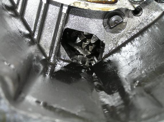

Hier hast du ein Bild dazu ;) Ich hoffe du kannst dir das nun vorstellen
Auftrag: Wer findet den Zahn als ersters *fg*
Nun ja also ich könnte mir das etwa so vorstellen:
Der Zahn riss vom Tribling ab und wanderte duch den Ölkanal unterhalb des Tribilings entlang (fals es ein Ölkanal sein sollte)
Der Zahn wanderte und wanderte bis er unter dem oberhalb gezeigten Zahnrad zum liegen kam
Und wie oben beschrieben hörte ich ja ein Geräusch wo ich annahm es sei ein Lagerschaden
Aber jetzt dachte ich mir das war das Zahnrad was eine kleine mulde in den abgehackten Zahn schliff
Und bei der nächsten Bodenwelle verkantete sich der Zahn mit dem Zahnrad und drückte die spitze Kante in das Getriebegehäuse
Und ja das war eine kleine Kurzgeschichte von Wolfgang und seinem ehmaligen Getriebe *fg*

SCHÖÖÖÖÖN ! Blick von hinten ins Differenetialgehäuse. Wer hat denn den gemeinsamen Sperrhebel für Nebenwelle und die Rückwärtsgangwelle entfernt ?
und der zahn wurde durch den dritten gang durch die Ölwanne gedrückt
So, so und woher weisst Du so genau, dass der Zahn durch den dritte Gang gedrückt wurde ? - Dein Getrieberoman gefällt mir ! ( liest sich fast wie Rosamunde Pilcher... ) ;-)

Ach die Welle hab ich mal rausgenommen bin nämlich neugierig gewesen und hab gleich mal von der zeite rein gegangen und dann hab ich mich von Diff vor gearbeitet,
Ich bin mir nicht grad 100 pro sicher aber ich glaub schon das es der Dritte Gang ist weis ned genau
