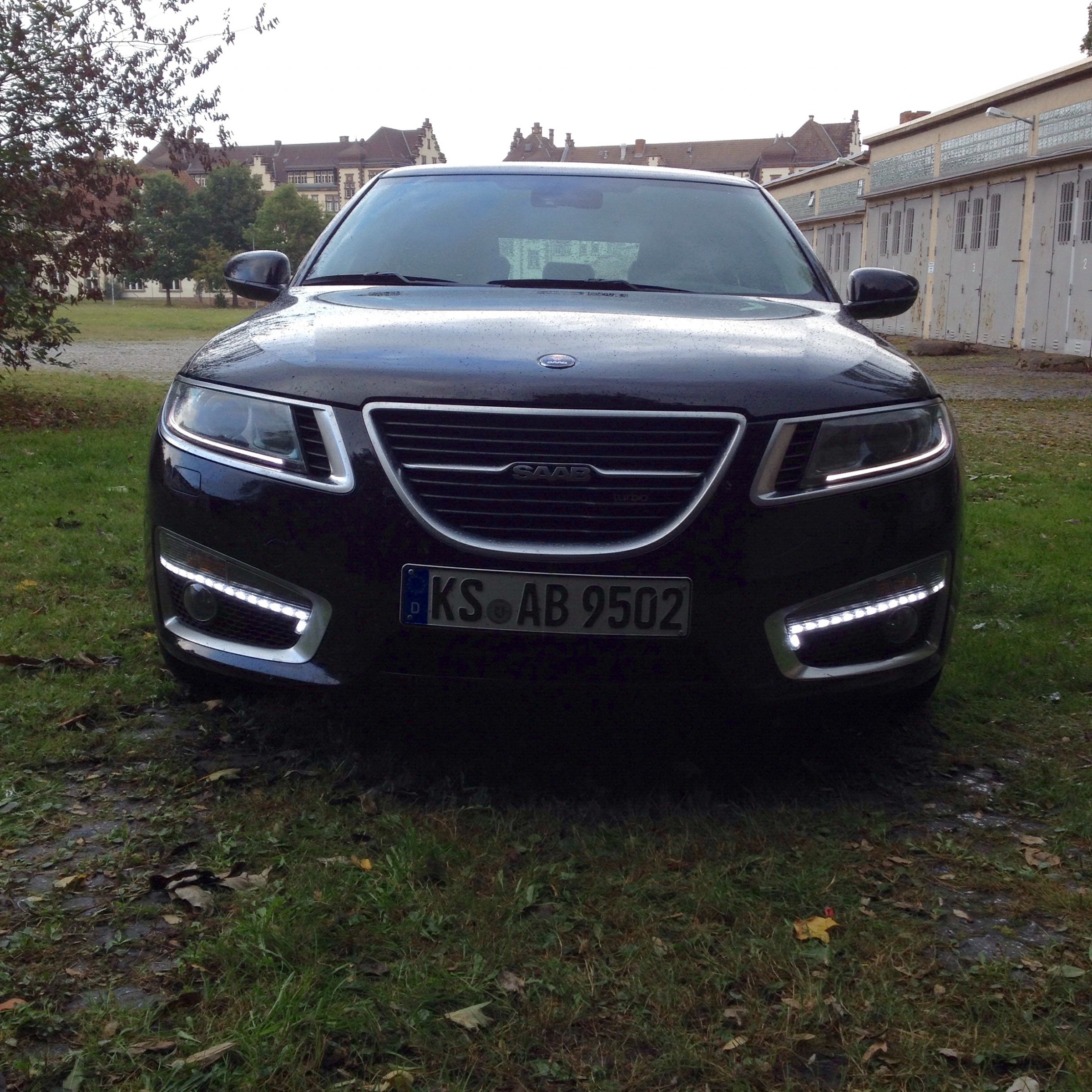

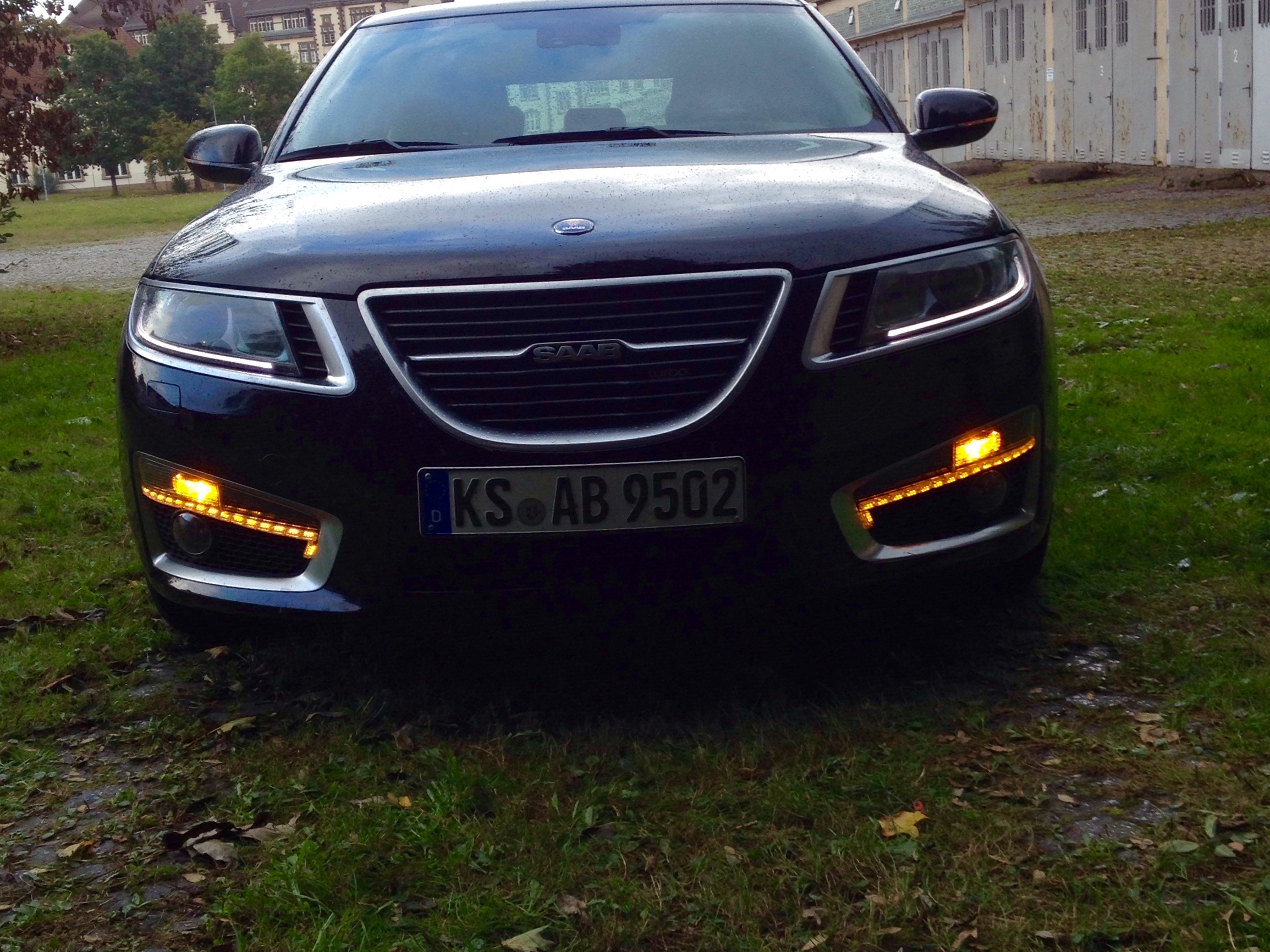

image.thumb.jpeg.bf781d252ffa3dbd68c4cb081f57c51a.jpeg image.thumb.jpeg.f36f5ad24a4b55cffac65f10dc4887ac.jpeg Servus Gemeinde mir war heute langweilig
Schaut klasse aus ! :top:
schöne Idee... wäre m.M. perfekt wenn die nachgerüsteten Einzel LED Streifen eine durchgehende Optik/Linie wie der LED Lidstrich Scheinwerfer hätten (->Lichtleitertechnik)
Hoi,
sag doch einmal mehr dazu. Was hast du benutzt und wo gekauft. Anschluss woher. Sieht sonst gut aus.
Lieben Gruss, Michael
Anstatt einen neuen Thread aufzumachen einmal eine Frage. Meiner macht keinen Unterschied ob automatisches oder ausgeschaltetes Tatfahrlicht, obwohl er es im Display anzeigt. Bedienungsfehler?
Servus muss ich passen fahr immer mit den leuchtstreifen umd meinem led Anbau rum , die Streifen sind aus der Bucht ,50 cm 16 led mit Blinker im Orange , 28,00'öken , mit schicken ,+mit an die Blinker ,- ans Blech , geschaltes Dauerplus aus dem sicherungskasten , weise led gehen beim blinken aus ,über Relais gesteuert Gruß Michael
