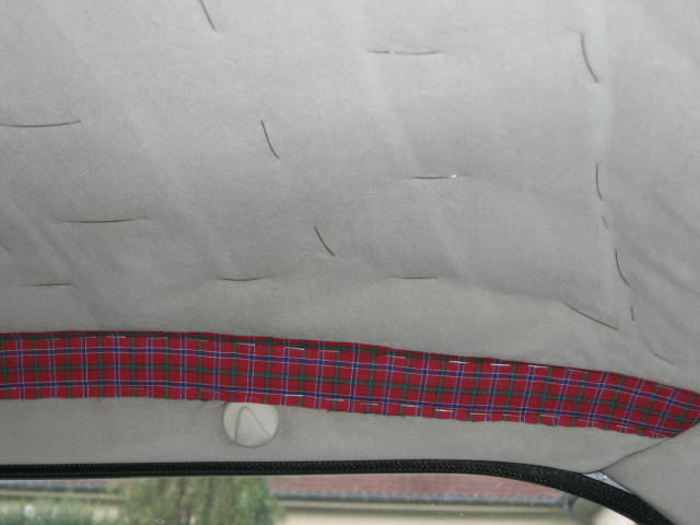

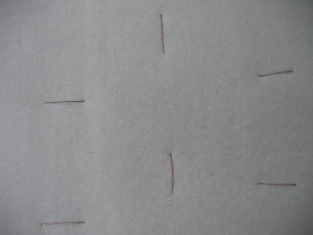

Als Übergangslösung für den Himmel kannst du auch versuchen den Himmel mit kleinen Stücken Draht (etwa 10 cm) wieder flott zu kriegen...Einfach mit beiden Seiten im Schaumstoff unterm Himmel verhaken, tackern geht auch, aber die Drahtstücke sind grösser.
Hat bei mir mit dem halben Himmel geklappt, da ich zu knauserig war zum Sattler zu gehen, und das Auto auch jeden Tag brauch...

Könnte dann so aussehen (gut ich hab zwar kein Scheibedach, aber es müsste provisorisch klappen!)
Das ist die genialste der preiswerten Ambulantlösungen, die ich je gesehen habe !!!
Absolut Spitze Marilou, bin ehrlich begeistert, das sieht um Klassen besser aus, als meine Reisszwecke, die langsam wieder herunterfallen und die hinten sitzenden Mitfahrer in den Ar... pieken !

Nur leider bin ich ehrlich, und die Idee ist nicht von mir (schade um die Rosen, die hätte ich trotzdem genommen, aber wer weiss! :00000284 ) sondern von meinem freiarbeitendem Saabmechaniker (wo der sie her hat, keine Ahnung, aber so wie ich ihn kenne ist die von ihm!)
Nur hat der mir das schon vor 2 Jahren (und also auch vor 2 Sommern mit offenen Fenstern fahren) gesagt, nur ich blöde Kuh hab gewartet bis der Himmel durchhängt, weil ich ihm nicht geglaubt hat dass es klappt...
Aber das geht wie gesagt dann auch ohne aufschneiden, dann braucht man kein Schottenmuster zu installieren! Das ist übrigens aufgetackert, da hatte ich nach 3 Stunden Nackenverdrehen keine Lust mehr zu drahten! Hihi!
