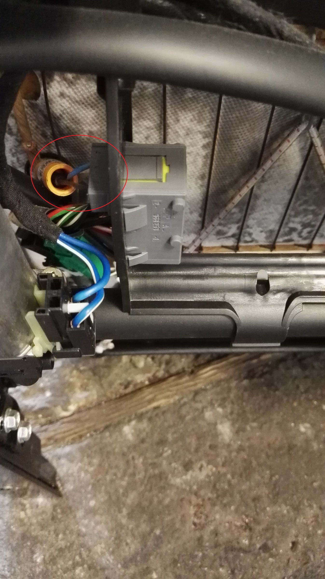

Hallo ins Forum,
bin gerade dabei bei meinem MY O2 Anni die Aero bzw. Viggen Sitze einzubauen. Nun wundert ich mich über den im Bild gezeigten 4 poligen Stecker. Kann mir jemand sagen wofür dieser ist ? Im SE Sitz ist dieser "innerhalb" des Sitzes mit einem anderen Stecker Verbunden, welchen ich in den neuen Sitzen nicht finde. Im WIS wird für den Einbau von E-Sitzen auch nur von dem grauen 26 poligen (o.ä) gesprochen.

....ich tippe auf Seiten-Airbag Anschluss.
Mhh..danke. Dann haben die SE Sitze das Airbag Signal ja auch über den "grauen Hauptstecker" bekommen. Ich kann mir irgendwie nicht vorstellen, dass die bei elektrischen Sitze das ausgegliedert haben.
Das ist mit Sicherheit so. Die gesamte elekische Versorgung sowohl bei manuellen und elektrischen Sitzen geht über den grauen Kombi-Stecker. Soviele Möglichkeiten gibt es ja nicht, Gurtschloss, Sitzheizung (Verbindung der beiden Heizmatten in Sitzfläche und Lehne) oder Airbag... :rolleyes: beim Beifahrersitz noch die Sitzbelegung.
Also laut WIS ist der Airbag Stecker im grauen Kombistecker integriert. :biggrin: ich finde den einfach nicht im WIS :confused:

.... gelbe Stecker sind für Signale von Airbags vorgesehen.
In den grauen Kombi-Steckern ist dann der Bereich gelb eingefügt.....siehe Beispiel:

OK denn gelben im Kombistecker hab ich ja auch. Hab ich dann noch einen zweiten Stecker für die Airbags?
Alle Kabel sind zwischen Lehne und Sitzfläche unterbrochen (zwecks besserer Demontage nehme ich an). Da sich der Airbag seitlich in der Lehne befindet, ist also zwischen Kombi-Stecker noch ein weiterer Stecker zwischen. Gleiches gilt für Sitzheizung...
Der Seitenairbag wird über den 26poligen grauen Stecker versorgt. Der Stecker hat einen extra Einsatz dafür. Der "dicke" Plus für elektrische Verstellung ist auch im 26poligen Stecker.

Hier im Bild eingekreist, die Kabel für den Airbag
