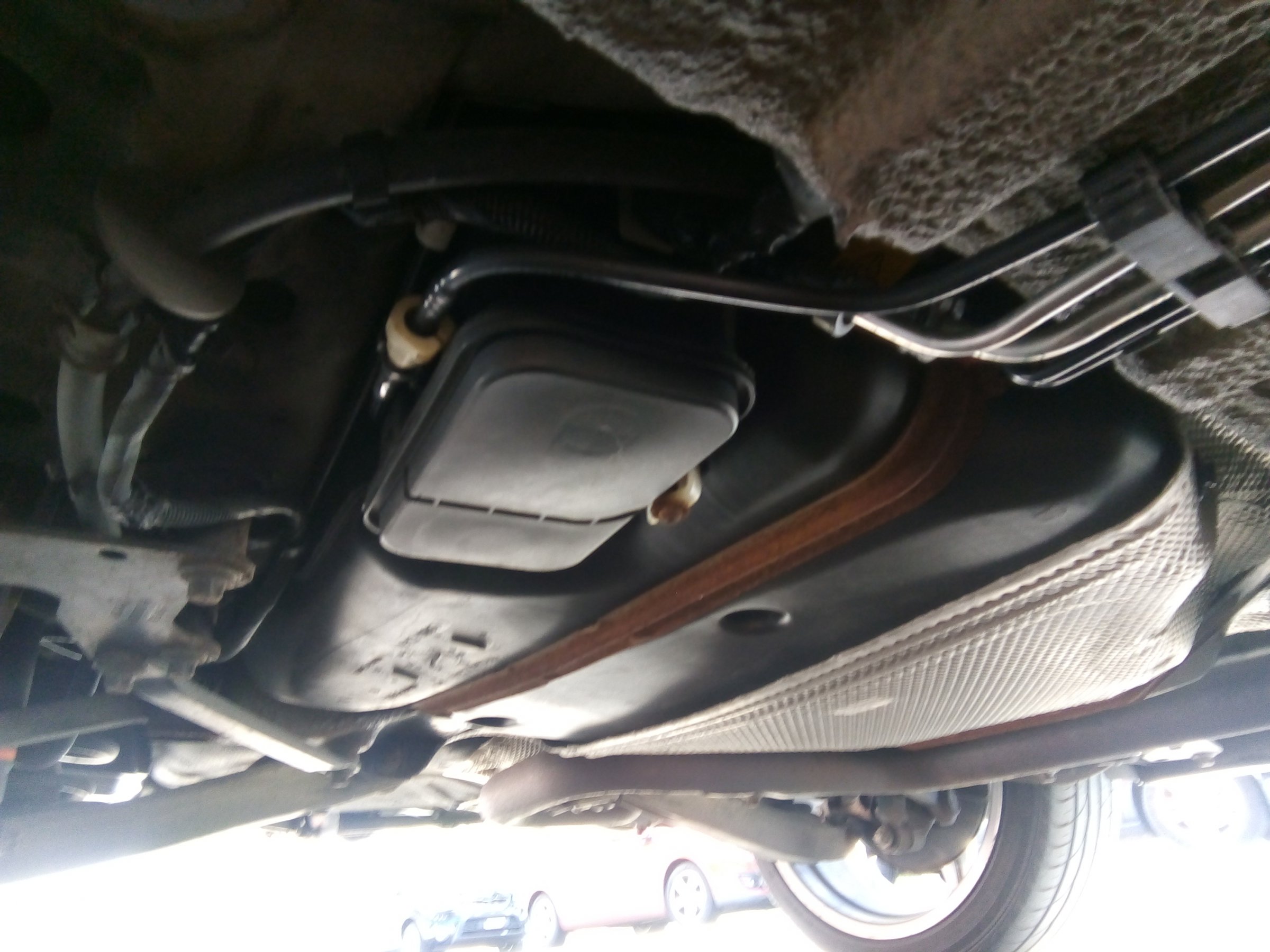

Kann es sein das ein Modelljahr 2003 Saab 9-3 II 2.0t KEINEN Benzinfilter hat?
Habe gesucht, aber keinen gefunden, nur so einen dicken schwarzen Kasten, welcher wohl der Aktivkohlefilter zu sein scheint, sonst finde ich am gesamten Tank und auch vorne im Motorraum nichts.
Hi,
wenn überhaupt, ist der hinten rechts im Radgehäuse.

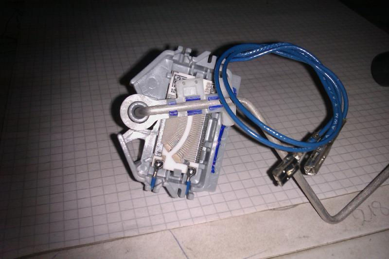

Kontrolliere die gebrauchte Pumpe, bzw. die Schleifkontakte des Tankschwimmer gut.
Beim Tankgeber schleifen sich die beiden Elektrokontakte durch, dann hängt oder klemmt er.
Den Tankgeber gibt es auch einzeln zu kaufen.
Sicherheitshalber würde ich mir vor Arbeitsbeginn einen neuen Dichtring für die Benzinpumpe bestellen.
Sollte der beim Ausbau defekt werden, wird es ohne das Neuteil recht mühsam.
Im Anhang noch ein Bild vom Tankgeber
Die Schleifkontakte am Schwimmerarm schleifen sich durch und verhaken sich dann am Gegenstück
