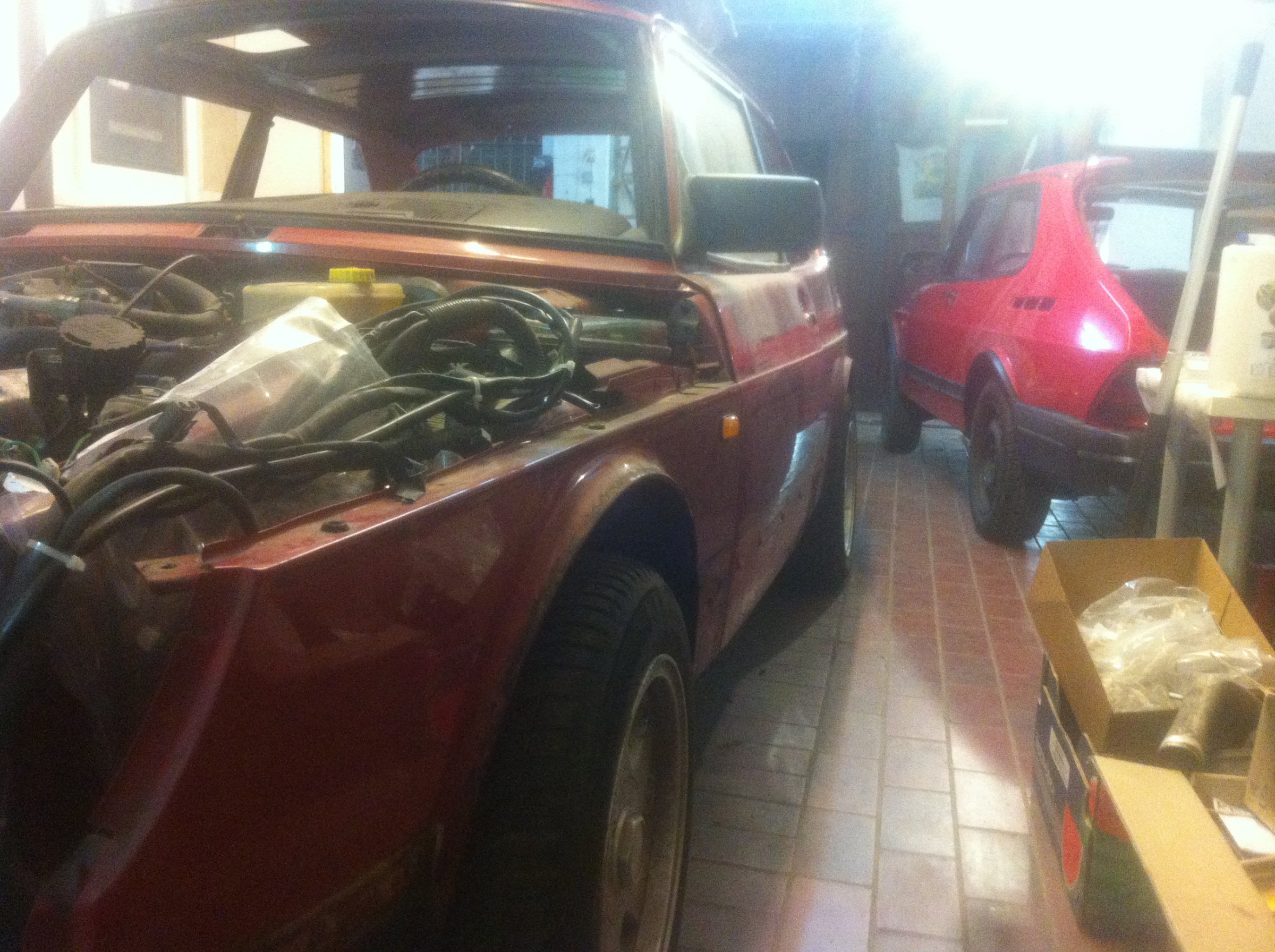

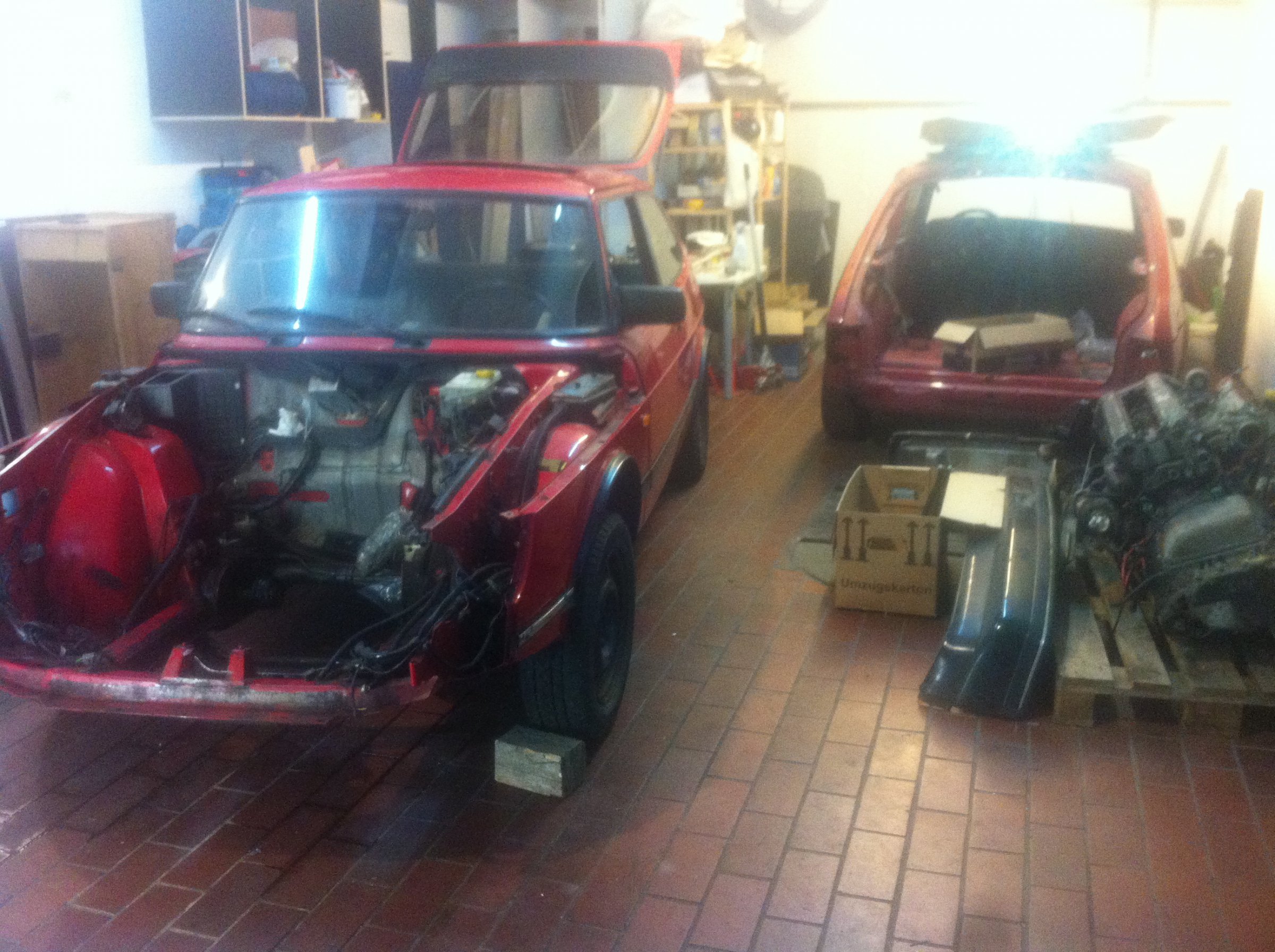

Im Bild: das doppelte Lottchen.

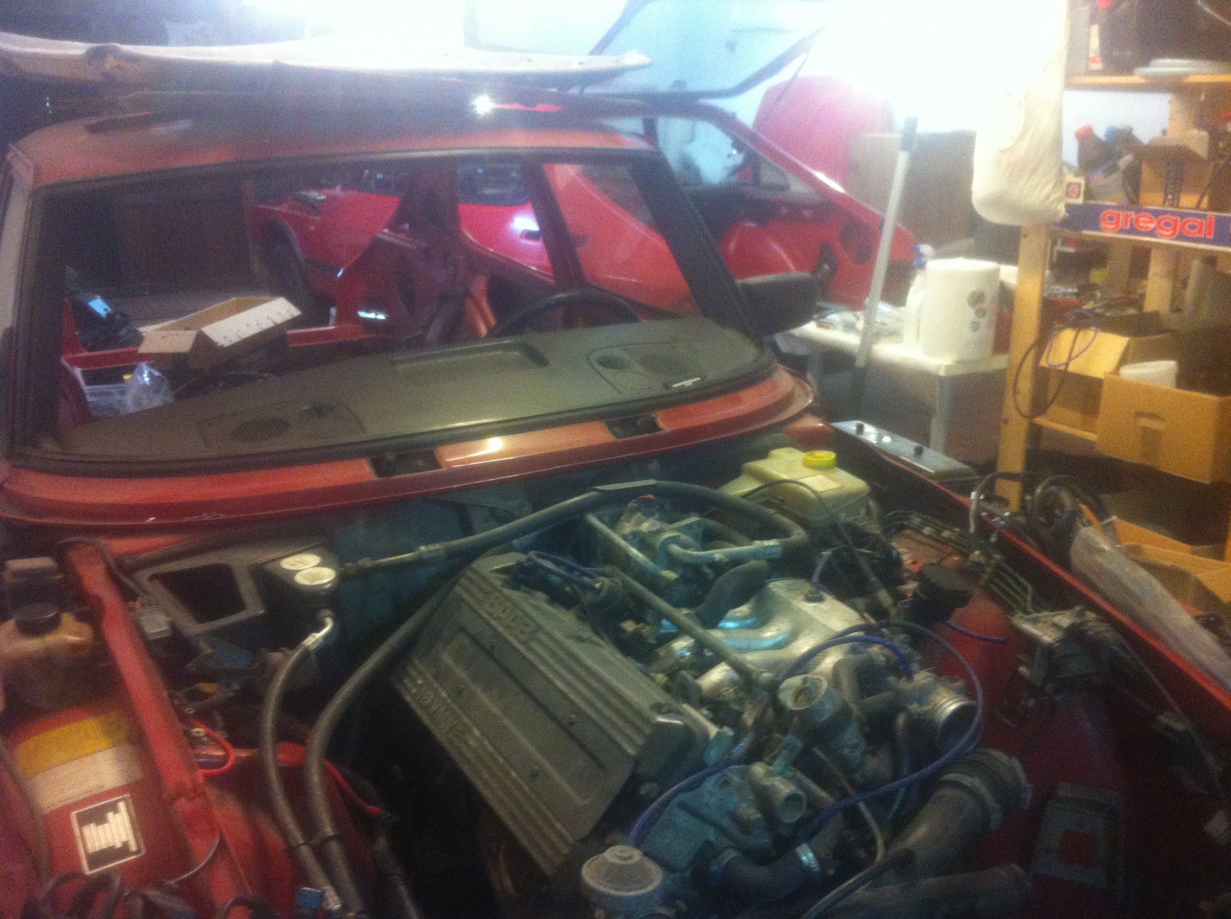

Der kirschrote Wagen ist mein alter TU16S-Umbau (Mj 91, war mal ein B212, US Spez.), mit dem ich leider vorletztes Jahr einen Unfall hatte, der die Karosserie zu Material für den Altmetallhändler hat werden lassen.
Der talladegarote Wagen ohne Block ist ein ex-900S-Automatik (Mj 92), der nun die Technik aus dem kirschroten bekommen wird.

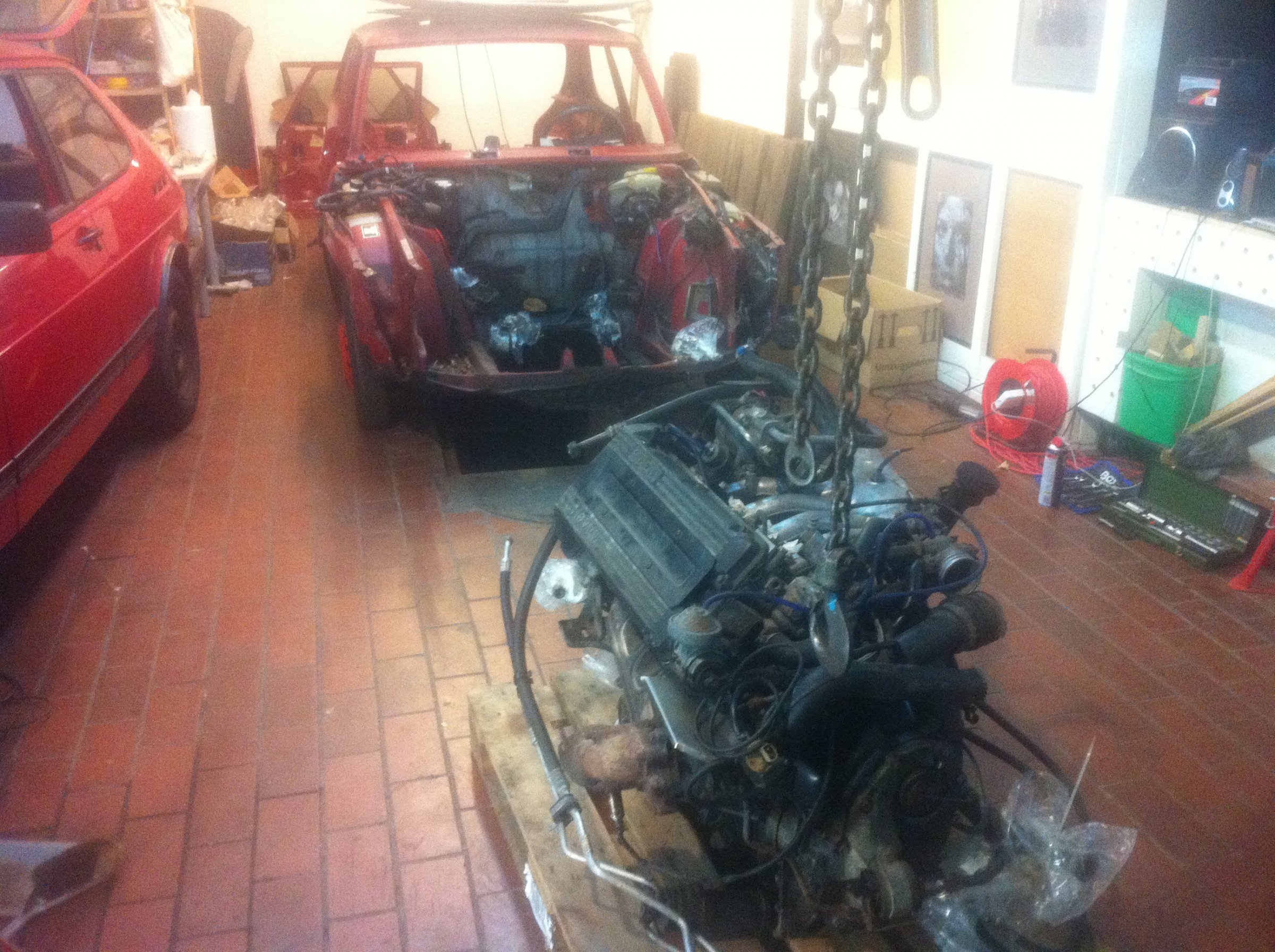

In der Zwischenzeit: Kleine Platzveränderungen … der B202 ist raus aus dem Schlachtwagen und steht auf Palette.

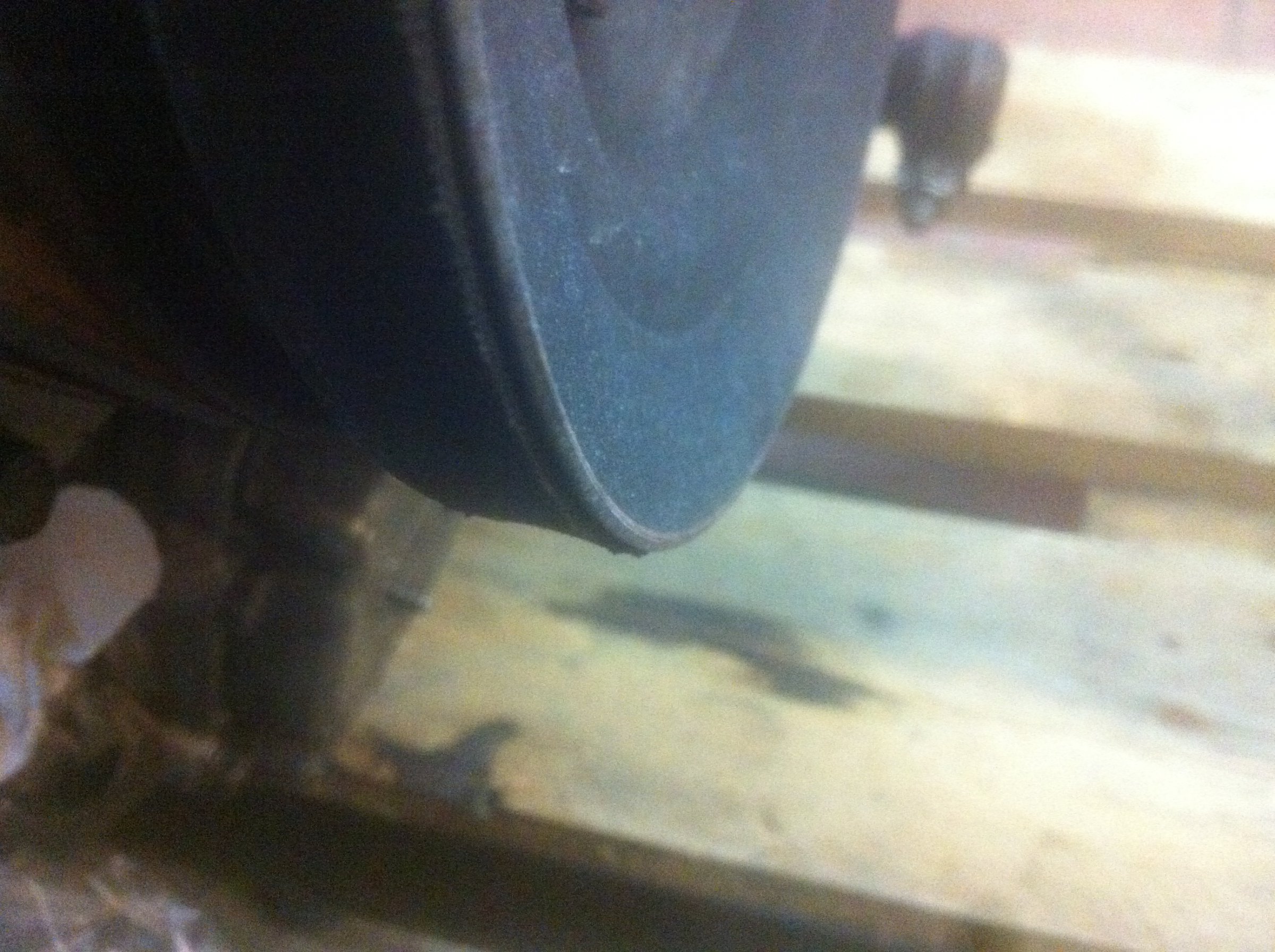

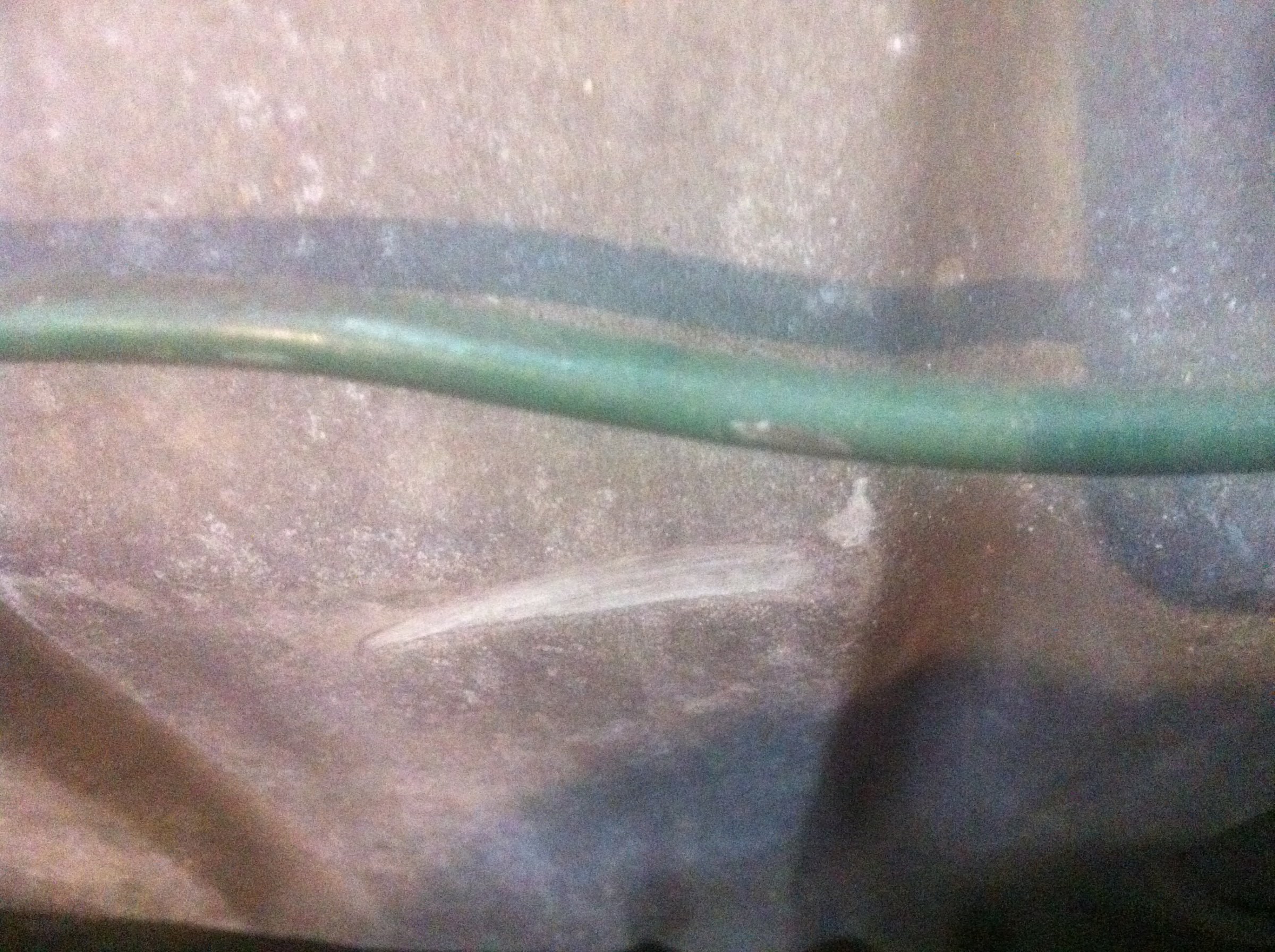

Interessant dabei: Beim Unfall wurde der Block ein paar cm nach hinten geschoben, aber nur gerade so weit, dass die Spritzwand touchiert wurde (siehe Bild), aber zum Glück kein ernsthafter Kontakt zustande gekommen ist. Auf der Riemenscheibe der AC ist gerade so ein wenig Abrieb zu erkennen aus den paar Sekunden nach dem Unfall, in denen ich den Motor noch laufen ließ.

Das dritte Bild von #2
was für Felgen sind das ?
