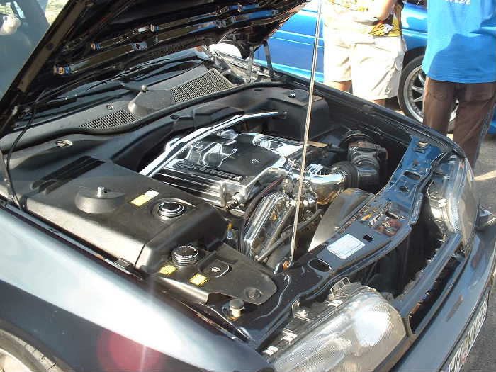

Sandstrahltechnik Wetzel Hier habe ich den kompletten Ansaugtrackt meines alten Scorpio Cosworth 24V-Motors poliern lassen. Alles zusammen hat vor 5 Jahren 380€ gekostet. (sieh Bild unten)

Na holla, nicht schlecht der Ford. Wie er so schön glänzt :thumbsup
